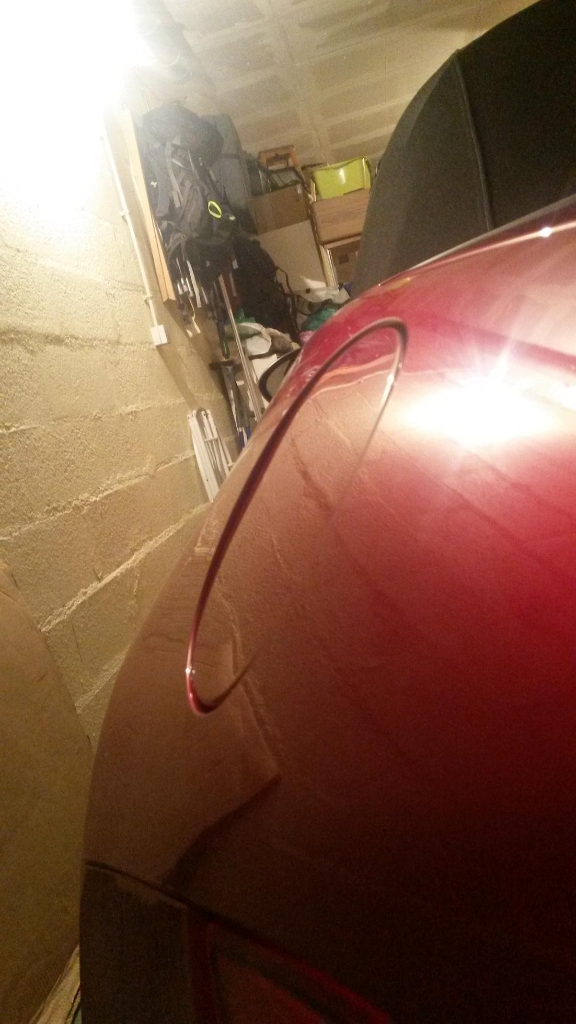

j'étais en train de regarder ma nouvelle mx-5 ND dans mon garage, quand un point m'a sauté au yeux.
Je trouve que la trappe à carburant n'est pas super bien ajustée par rapport au reste de la carrosserie.
Je n'y avait pas prêté attention au moment de la livraison la semaine dernière, j'étais surtout concentré sur la rayure du capot...
Est-ce que vos trappes à carburant sont aussi un peu enfoncée ?
Par avance merci :)

Peut-être une déformation de la patte à appuyer trop fort dessus pour la refermer; c'est le genre de chose que j'ai vu plusieurs fois sur les NC :sic:

C'est bien aligné sur ma petite qui a 2 ans. Désolé. :sic:

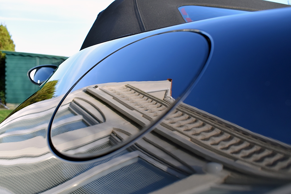

La mienne est également bien alignée.
Image ND ST 160cv Jet Black

Bien aligné dans mon cas aussi. En fait, quand on commence à l'inspecter "très fortement", je dirais que la trappe est très très légèrement renfoncée mais c'est hyper léger et régulier sur tout le tour. Quand on regarde trappe "normalement", ca ne se voit pas et elle parait tout à fait normalement placée, bref ca me semble tout à fait normal.

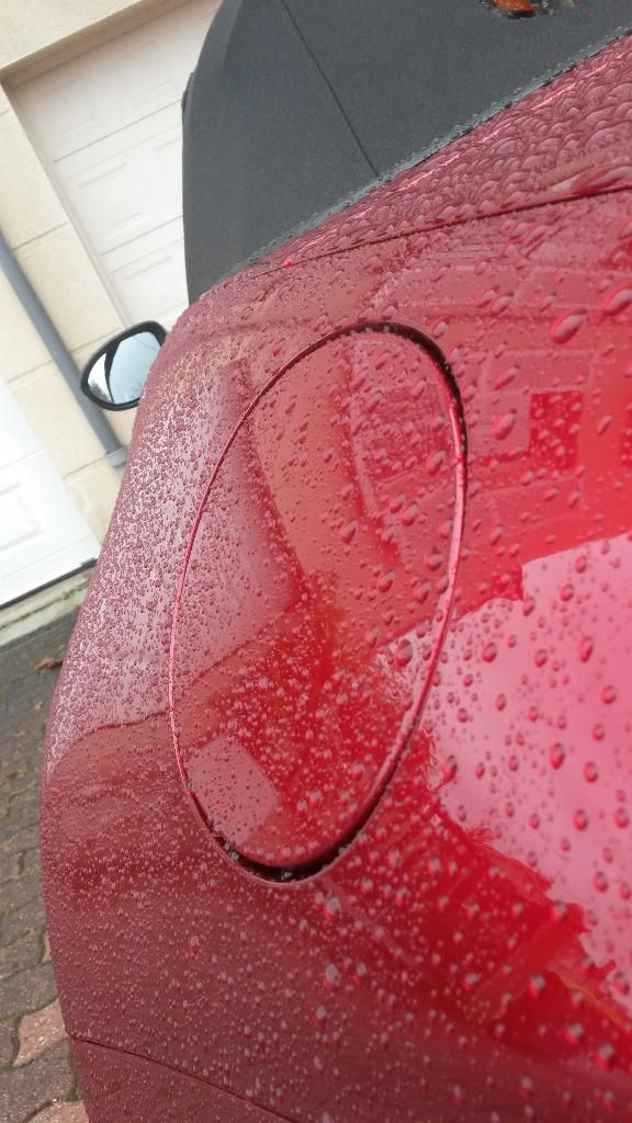

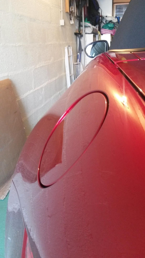

J'ai réussi à redresser moi-même la trappe, avec mes petites mains :D
Ça n'est pas parfait, maintenant c'est le côté où on appui pour l'ouvrir qui est très légèrement enfoncé, mais ça va, ça me convient.

comment as-tu ajusté ta trappe a essence s'il te plait. :jap: :jap:

J'ai tordu très légèrement la patte de fixation de la trappe, à la main.
