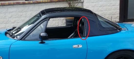

Salut les coiffeuse, j'aurais une petite question sur les joints de hart top au niveau des vitres portières.
J'avais vu passer un ptit post sur le probleme du joint un peu écrasé qui du coup plaque pas bien contre la vitre au niveau des montants.
Postulat de base, oui mes vitres sont bien reglé.
Donc j'avais vu un post qui consistait a inserrer un p'tit tube dans le joint afin de lui redonner du volume.
Quelqu'un aurait vu passer ca et me dire un lien?

j'avais revu ce post, mais c'est pas ca.
Sur le post dont je parle, il y avait des photos de "l'introduction" du tube de mousse dans le joint, avec les dimensions.

nop, je parle du montant de fenêtre au niveau du siège/ceinture, pas montant de pare-brise.

J'ai le même problème aussi. Je vais regarder à ça du week et je tiendrai au courant

J'ai regardé pour démonter le joint et le remplir mais les extrémités sont fermées. Du coup j'ai pas de solution miracle
