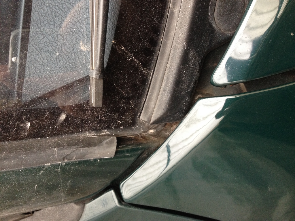

je me suis aperçu au niveau de mon par brise qu'il me manquait une partie du joint.
Est-ce que je sais le changer moi même ? difficulté ?
http://www.comptoirducabriolet.com/275- ... ie-voiture
qu'elle type de joint ? autre adresse ?
où vaut-il mieux aller chez un carrossier, concessionnaire ou autre ?

Tu n'as pas une photo ?
Tu veux remplacer le bout manquant ou l'ensemble du joint ?
Sinon... comme c'est un PB collé, c'est un peu compliqué de remplacer le joint pour un novice :aie:

en faite c'est 1 ou 2 cm sur le bas, je compte donc juste refaire un joint contre la fenêtre par sécurité.
L'eau ne s'infiltre pas.
Je mets la photo quand même
désolé pour le sens de la photo, elle c'est tournée seule :tantpis:
PS oui je dois laver mon part brise et le montant :aie:

un coup de joint silicone noir ça fera l'affaire!

oui c'est ce que je vais faire :oui:

Plutôt que du mastic silicone qui est brillant, place du mastic polyuréthane ou Sika qui reste mat et se modèle un peu mieux, sans faire de fil ni de bavures. mais ça n'existe qu'en cartouche, pas en petit tube.
Le joint est en fait clipsé après le collage du pare-brise, il se retire facilement mais peut casser

Verifies avant si tu n'as pas de corrosion perforante sous le haut de l'aile :(

Je trouve que le joint en bas de pare-brise de ma NA n'est pas très appuyé sur le pare-brise. Est-ce normal ?
Si non, faut-il changer la pièce complète ou le joint seul se change ?

Le chef d'atelier de Mazda Nantes m'a indiqué que le joint n'était pas étanche d'origine donc je vais juste recoller la zone où le joint se sépare du support.
