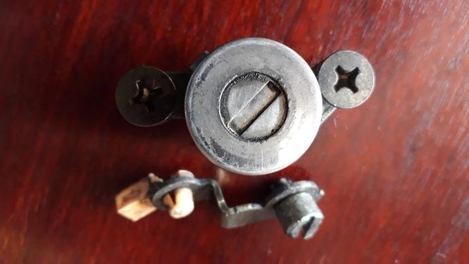

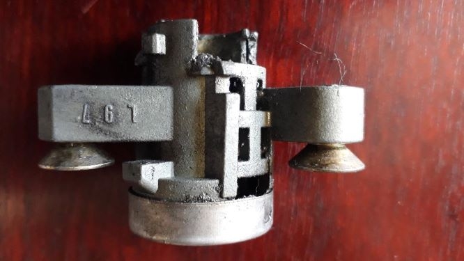

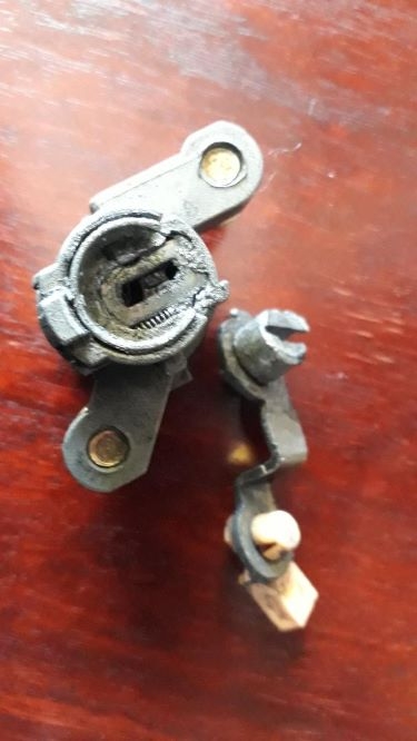

Et bien après un devis de chez Mazda Mozart nice que j'attend toujours dans ma boîte mail pour un barillet facture 140€ j'ai tenter le tous pour le tous et acheter une colle métal / alu et recollé ma pièce et par sécurité inverser celui du passager sur ma porte chauffeur et bien pour 11 € de colle et 1 h de mains d'oeuvres ça marche ... pourquoi dépenser plus .....
Je vous le dis si cela vous arrive acheter un ensemble de serrure cplet avec neman et calculateur coûte une fortune...la prochaine fois je vais à la casse....voir sur une yougtimer ont devrait trouver non !
