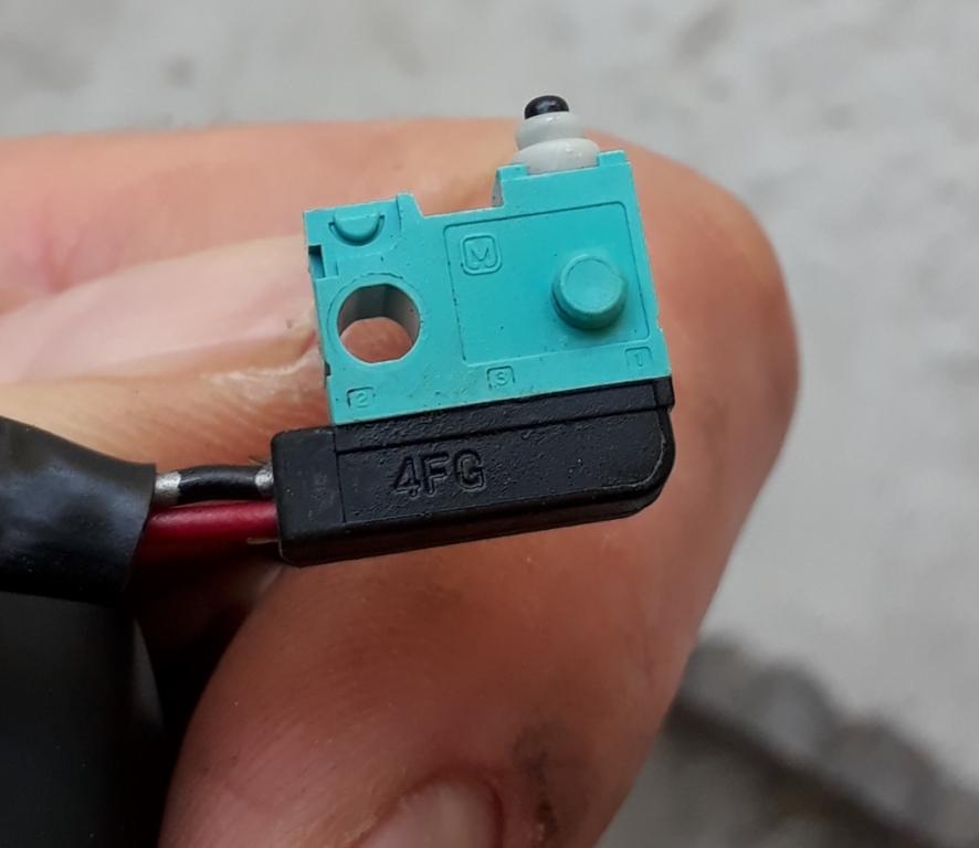

Je viens de réparer le capteur qui dit que le toit est verrouillé sur une nc rc. Le voyant s'allumait et ça bipait sur les bosses :non:
Plutot que de payer des centaines d'euros chez mazda...

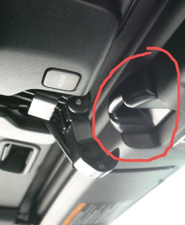

Il faut démonter le haut des contours du parebrise 6 vis étoiles, 5 clips au milieu, 4 clips sur les montants.

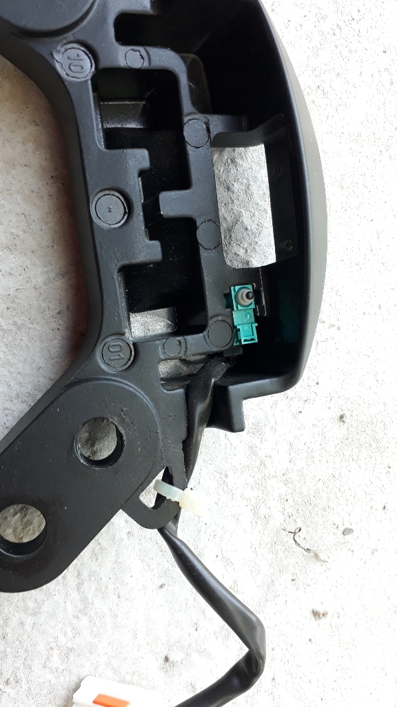

Puis on accède au récepteur de poignée (4 vis étoiles).

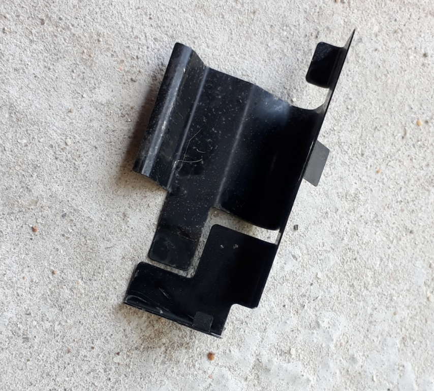

Le problème vient de ce contacteur caché sous une petite tole (qui se fait repousser par le crochet de la poignée).
On commande sur ce site
https://www.conrad.fr/p/microrupteur-pa ... pcs-702263
3€ le bout :cyp:
2 minis soudures
Un peu d'isolant type scotch et on remonte :bien:

Je déterre ce vieux sujet d'il y a 5 ans, mais j'ai les même problèmes
Ca semble facile à te lire, acheter sur Conrad aussi, mais ensuite, concrètement ? les broches en dessous de l'interrupteur se fixent dans le socle noir sous ta photo (genre plud n play ?)
Peux tu me donner + d'infos ?
Et comment as tu fait pour trouver la ref de l'inter ? C'est écrit dessus ? Tu as eu accès à une doc technique ?
Merci d'avance
