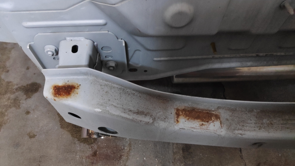

Je confirme, j'avais un peu de rouille superficielle sur le renfort de pare choc avant. J'ai pas encore démonté l'arrière par contre, mais de mémoire en passant en dessous j'en avais vu un peu :)

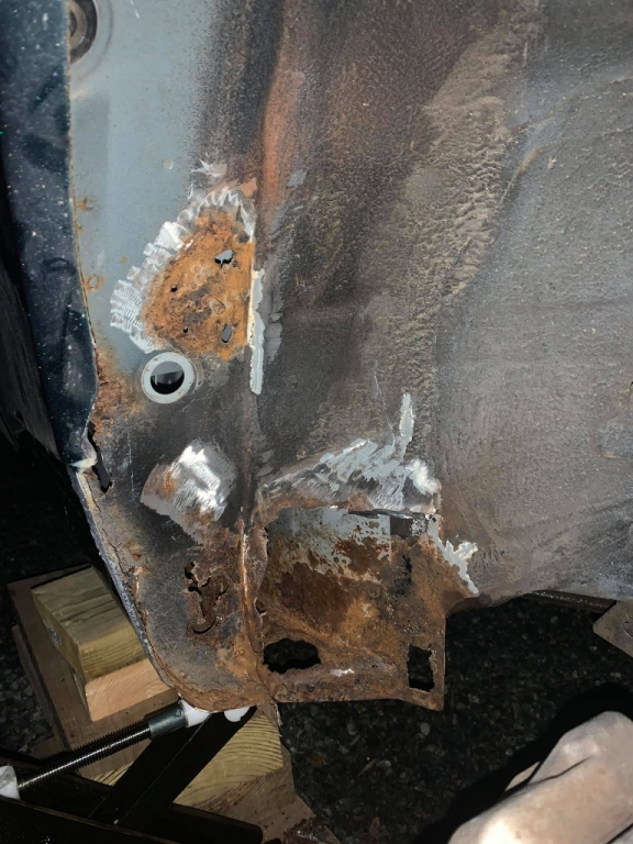

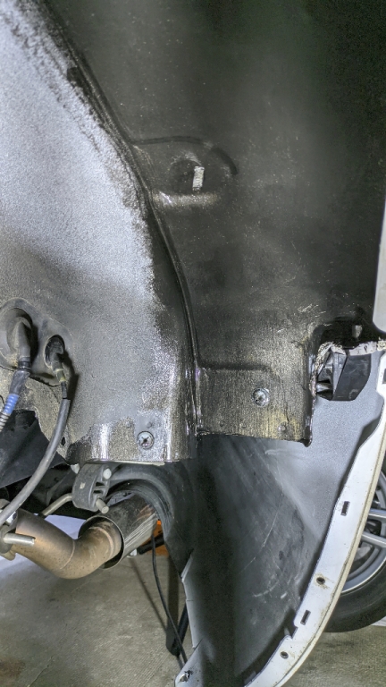

Je me pose beaucoup de question sur le revêtement textitle installé dans les passages de roues arrières de ma NCFL RC...
Edit: les pièces en question: https://www.mx5parts.co.uk/wheel-arch-l ... -2637.html
Le constat, c'est qu'après avoir roulé sous la pluie, avec la voiture garée dans un garage fermé, ventilé mais non chauffé, ces pièces restent humides minimum 4 jours. Après avoir vu ce post sur le sujet CBCP:
miketorcy a écrit :
Trouvé sur FB, NC 117.000 kms!
:aie:
On peut voir que:
- les zones d'attaches où cette pièce est plaquée contre la carrosserie sont plus attaquées (les pas de vis soudés au passage de roue, vers le haut)
- le bas qui est le dernier endroit à sécher avec l'eau qui redescend doucement par gravité est le plus attaqué
Les vidéos anglaises confirment aussi cela.
J'ai essayé dernièrement de les démonter, nettoyer et passer pratiquement une bombe d'imperméabilisant pour chaussures en espérant voir l'eau perler. Mais ça n'a rien changé.
Je me pose vraiment la question de les retirer. Il faudra pour cela acheter 2 bouches trous en caoutchouc pour obturer un trou de fixation (visible sur ma photo ci dessous, référence mazda du joint T001-56-053).
Je voudrais votre avis sur la question. Bonne ou mauvaise idée? Et aussi, est ce que certains d'entre vous ont une NC non équipée de ces revêtements? Il me semblait avoir lu quelque part que les NC soft tops n'en avaient pas mais j'ai pu en voir avec donc ce n'est pas clair...Savoir s' il y a une pièce qui remplace ou si c'est juste à nu.
Quand je compare au passage de roue avant en plastique et très rapidement secs, je me dis que Mazda nous a peut être réservé une variante du longeron de NB...Si on pouvait anticiper pour les NC, ce serait bien.

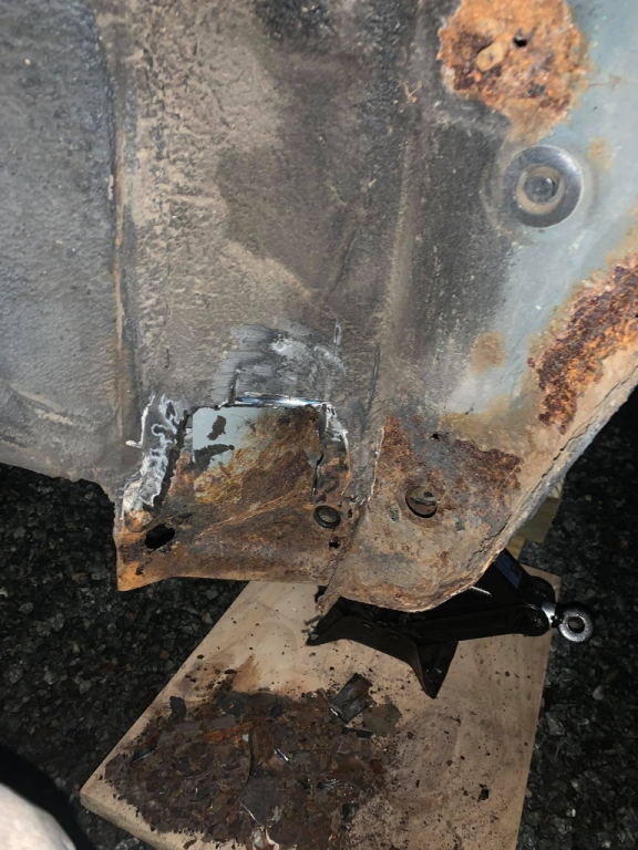

Sinon, j'ai déjà réalisé un traitement en préventif en dessous (à l'hammerite):

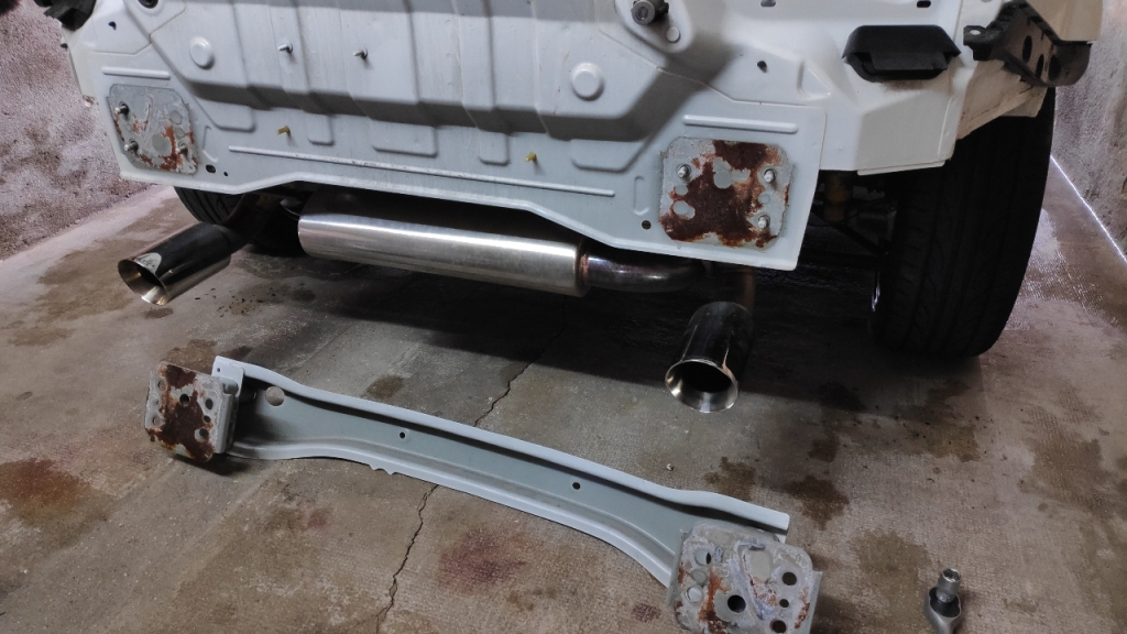

Je suis dans la situation inverse de la tienne et je te confirme que tu trouveras de la rouille derrière les fixations:

Message Publié : Mer 30 Déc 2020, 22:55
Message(s) : 22981
Je suis pas étonné du tout, elle rouille comme les autres :D

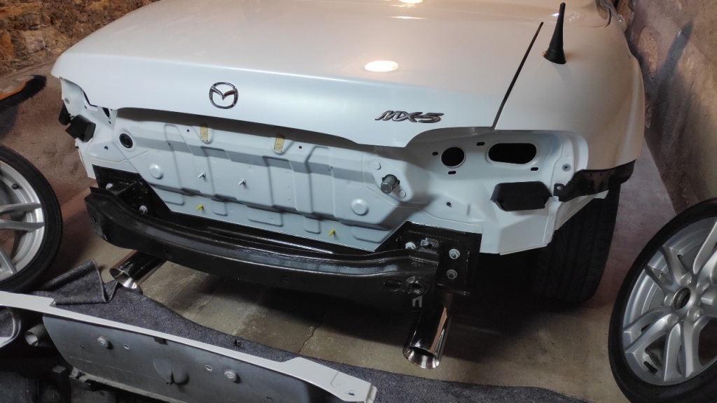

Pour les carrés plat interne derrière le pare choc interne de la partie arrière comme le montre les photos de guigui c'est un problème connu depuis le départ et un défaut d'usine chez mazdouille directement .. un bulletin de rappel Mazda à été émis pour les modèles 2005 à 2008 je crois ..
Les traverses derrière ces carrés prennent directement et c'est la dessus que ICS fait quelque chose mais c'est très léger leur intervention même si c'est sympa mais reste plus cache misère qu'autre chose, la mienne y est passé avant que je m'en occupe sérieursement et j'ai pas totalement finit
Bref une NC : ça rouille :ricane:

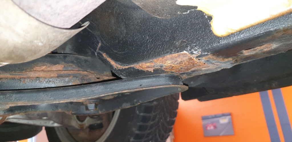

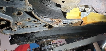

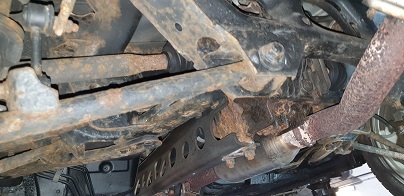

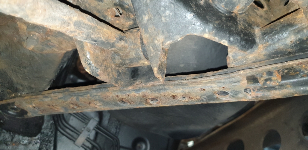

Bonjour à tous, nouvelle Mx5 Mithra receptionnée d'Allemagne. Je savais qu'il y aurait un peu de boulot de remise en état chassis dû à la rouille sur celle-là mais au final, la réalité est bien pire que les photos qui m'avait été envoyées... Le longeron avant droit est bien attaqué, pas le longeron en lui même mais la plaque de renfort en bout de longeron. J'ai vu qu'il y existait des plaques de remplacement pour NB mais je ne vois rien pour NC. Savez-vous si cette plaque de renfort se remplace et se trouve à l'achat ? Tous les trains sont bien attaqués mais je me dis qu'après un bon sablage, protection, apprêt et peinture cela devrait repartir ... votre avis ? je vous joins quelques photos, merci !

Message Publié : Mer 24 Fév 2021, 02:08
Message(s) : 3029
Le mieux serait de remplacer les barres transversales arrières car elles sont vraiment trop attaqués. la référence OEM de cette pièce, c'est NE51-28-E90
On peut les trouver en concession naturellement mais aussi là => MX-5 NC Rear Cross Bar (ILMotorsport)
Il en faut deux et il faut aussi 6 vis qui porte la référence OEM 9946-61-225
On les trouvent aussi en concession Mazda mais aussi là => MX-5 NC Bolt Nr.83 Cross Bar (ILMotorsport)
Ce serait dommage de changer les pièces sans changer les vis.
On peut les trouver aussi en Angleterre mais avec ces histoires de frais suite au Brexit, il vaut mieux éviter les faux frais!!! :tantpis:
Pour le reste, le mieux serait d'avoir à dispo, dans la mesure du possible, un pont et un compresseur avec un pistolet à sablage. C'est plus rapide et ça permet d'aller dans des coins qui ne peuvent être accéder avec une brosse métallique sur perceuse. ;)
Après avoir décapé et mis à nu tout ça, il ne reste plus qu'à traiter avec une peinture Epoxy à froid soit au pistolet, soit au pinceau.
Il y a le traitement Restom qui a l'air plus que bien.
Voici le lien => Restom®Epoxy EAF 2092 (Peinture Epoxy durcissement à froid)
Et le lien vers tous les produits de la gamme Restom pour le traitement des châssis au complet.
Restom traitement châssis
Ce fabricant regorge de plein d'autres produits pour le traitement et le bichonnage des voitures anciennes & Co.
Il y a plein d'autre marque aussi mais ils ont tout de même 15 ans d'existence et de très bon avis sur la toile. A voir dans le temps ce que cela donne.
C'est l'un des produits que j'ai utilisé sur la mienne lorsque je l'ai faite.
Je psychotais mais elle était dans un plus belle état que la vôtre. Mais si c'est pris à temps, ce n'est pas si grave que ça.
ça reste de la rouille de surface. Il faut simplement traiter avant que la gangrène ne se propage et fasse plus de dégât.
Bonne remise en état de votre Mimix que se soit avec les produits que je vous ai indiqué ou d'autres. Le principale, c'est qu'elle retrouve une seconde jeunesse pour ces dessous!! :D
