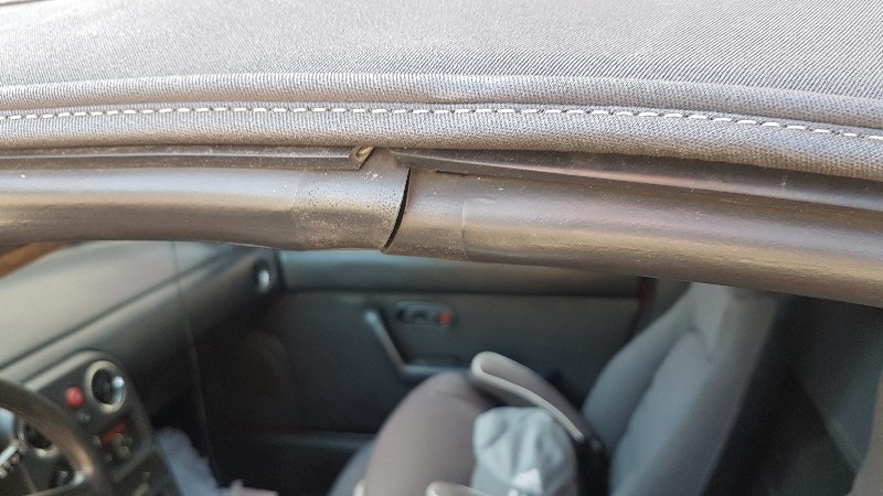

Salut à tous !
Quelques infiltrations à déplorer, surtout par grosse pluie, ou lors du lavage de la belle.
J'ai noté un décalage au niveau des joints de portière...
La grande question : est ce rattrapable /réparable ? Si oui comment ?
Ou sinon faut-il changer ? Si oui faut-il tout changer ou juste une partie ?
Merci pour vos avis éclairés :bien:

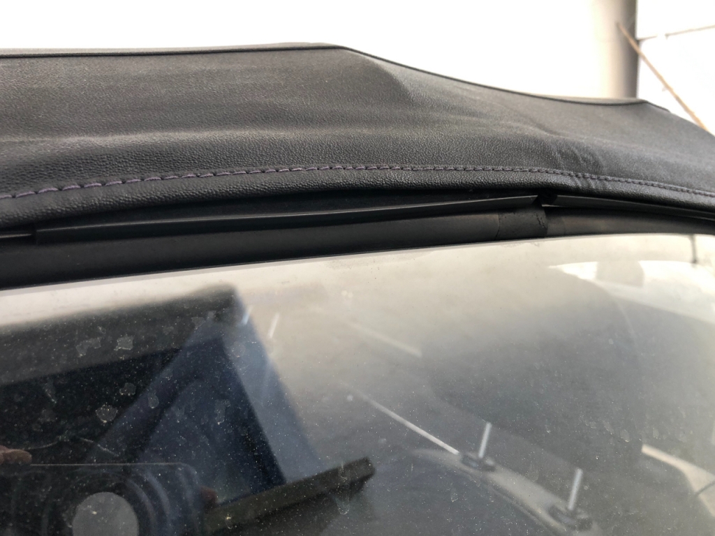

En fait ce qui m'intéresserait, c'est que des NAistes me donnent leur avis sur la tronche de mes joints, comparativement aux leurs... Voire une photo ? Histoire que je puisse me rendre compte si c'est baumier nécessaire de les changer ou si c'est rattrapable... Parce que effectivement ça peut se racheter mais ça coûte un bras ! :aie:

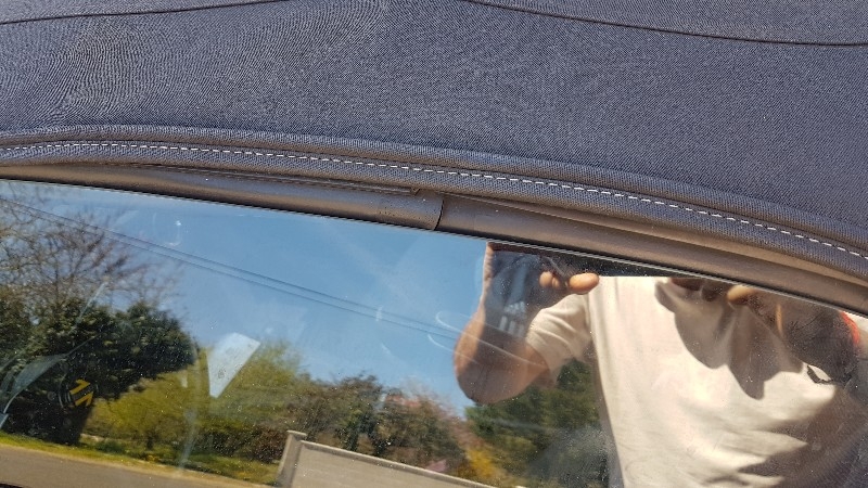

 Sujet du message : Question joint de portière
Message Publié : Lun 5 Avr 2021, 18:04
Inscription : Mar 18 Juin 2013, 09:46
Message(s) : 644
Localisation : Bretagne- Morbihan - Vannes
Bon , j’ai pris le temps de regarder, en fait sur ma photo on voit que le joint est bien écrasé contre la vitre et que si tu retires une partie du joint en question, il repose sur une plaque alu avec une vis réglable (au bout de mon doigt), tu peux donc faire bouger cette plaque afin de mettre le joint plus vers l’extérieur et être ainsi étanche (sauf si tu es déjà au maxi du réglage).
Mx5 Mk1 '95 brg 130ch 1800cm3
