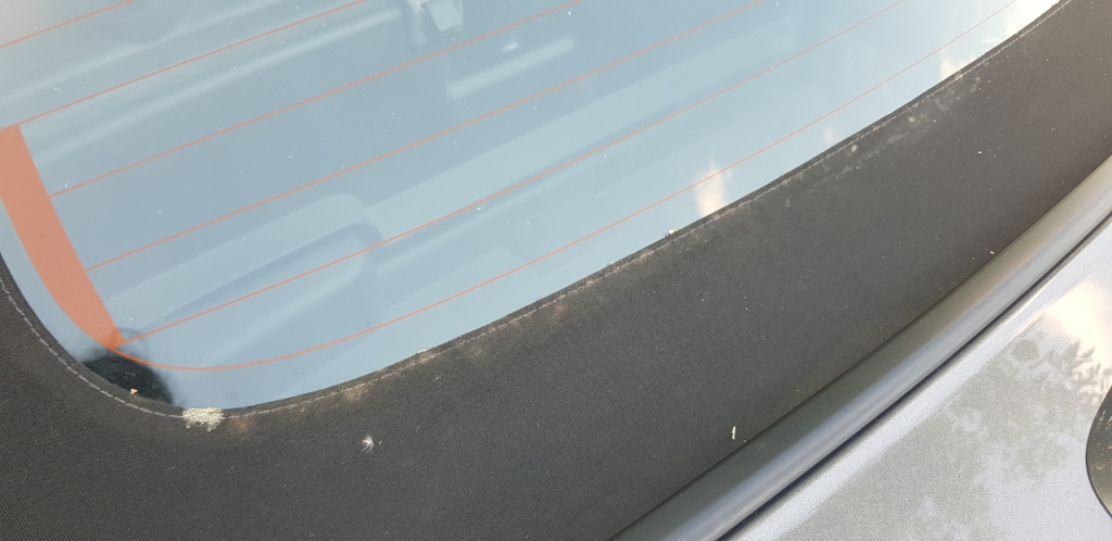

Bonjour tous le monde , vous allez peut être pouvoir m'aider , je suis en train de refaire une santé à ma belle !
Tout va y passer du coté de l'extérieur avec un polish , cire , déperlant pour les vitres ect ... En vue de réimperméabiliser ma capote , j'ai besoin de lui faire un GROS décrassage , hors à la base il y a des traces de ... "mousse" que je n'arrive pas à faire partir ou ne serait ce qu'atténuer , j'ai frotté plusieurs fois ( avec du simple savon carrosserie et une brosse à poils souples certes ) est ce qu'il existe un anti mousse efficace et sans risque pour des cas comme ca s'il vous plait ? :?
images/user/11541/200608-115355-20200603200942.jpg
images/user/11541/210805-182218-20210702171105.jpg
images/user/11541/210805-182220-20210702171122.jpg
J'arrive un peu tard, tu sembles avoir déjà quelques produits chez toi.
As tu un APC ? Si oui tu peux le diluer 1:10, le pulvériser sur la capote et brosser avec une brosse à poils souple. Ca peut nécessiter 2 ou 3 passages pour avoir la mousse.
Rinçage au tuyau d'arrosage ou alors de loin au Karcher. :jap:
Après ça tu peux mettre un imperméabilisant capote comme le Smart Fabric de Gtechniq cité plus haut ou CarPro Fabric (plus cher).
Entre autres... (Renovo, Gyeon, Tac System, Fra Ber, IGL...)
Bien protéger la carrosserie quand tu appliques l'imperméabilisant...
Sinon tu as ce kit 303 qui marche du tonnerre avec le nettoyant + imperméabilisant.

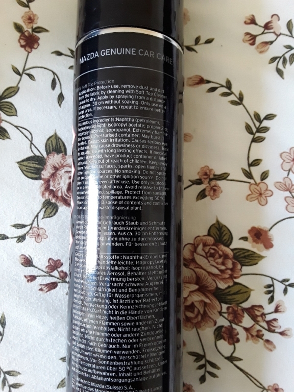

[img]https://www.mx5france.com/forum/images/user/17462/210805-212411-bombe1.jpg[/I'm g]
[img]https://www.mx5france.com/forum/images/user/17462/210805-212411-bombe2.jpg[/I'm g]
Je ne connais pas trop ce produit. A mon avis, mazda a dû faire une demande chez un pro de ce domaine pour réaliser ce produit, donc oui ça doit aussi bien marcher.. Je préfère quand même me tourner chez un pro de ce domaine là pour être certains d'avoir le meilleur produit :D

J'ai eu le produit Mazda au début et ça n'a rien d'un produit spécialement formulé... C'est de l'imperméabilisant chaussures, ça a exactement la même odeur. De l'imperméabilisant chaussures siglé Mazda, ok. :lol: Ça marche mais ça ne dure pas très longtemps, comme pour les chaussures, donc.
Le nettoyant, c'est une mousse type nettoyant tissu/moquette, c'est ok aussi. Mais dans les 2 cas, aucune formule magique spécialement créée pour Mazda, juste un joli emballage. ;)
Mettre le logo de la marque dessus permet juste de vendre le même produit 5x plus cher :P
