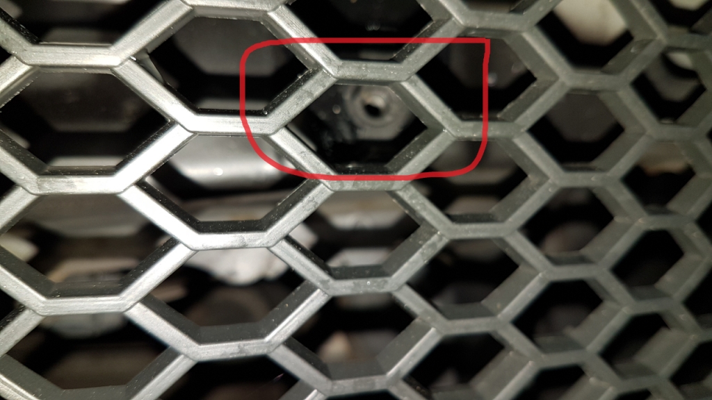

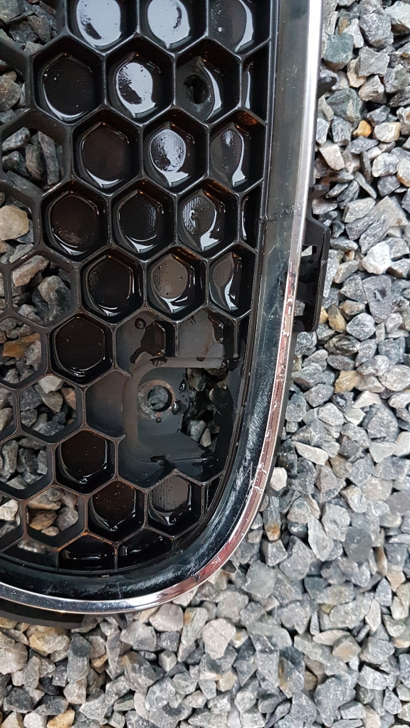

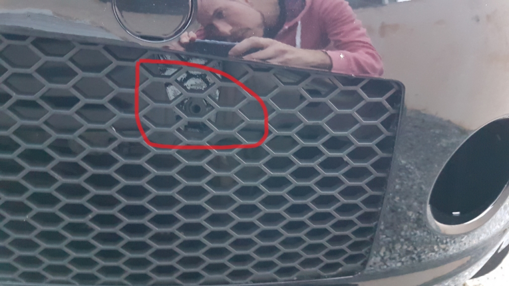

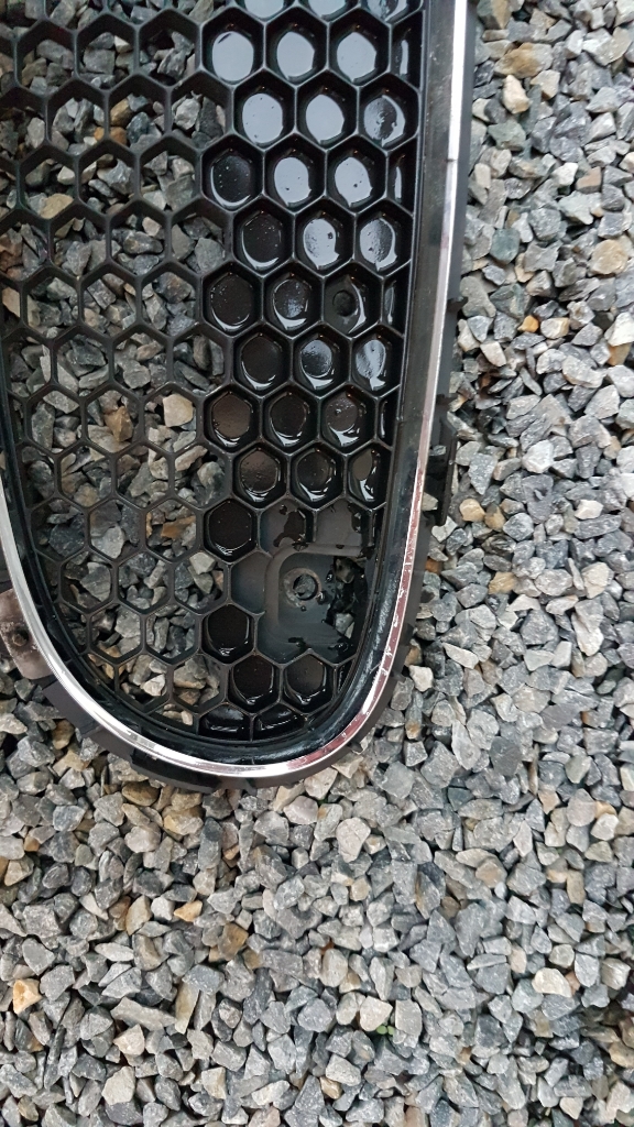

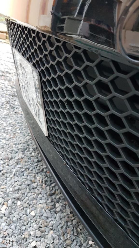

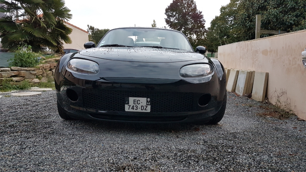

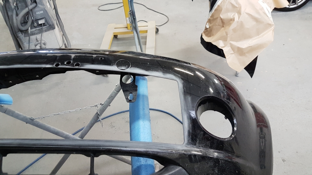

La fixation Gexxx est fixer sur l'attache du PC coté gauche au niveau de la calandre et non au niveau du point de remorquage
sur la voiture le point de fixation du pc gauche en dessous du rond qui cache la prise de remorquage.
Si vous n'avez jamais vu le PC sans le support de plaque,
je voulais faire comme toi Brand1991, virer le support immonde qui gâche l'avant de notre belle mimix pour y mettre une petite plaque façon Japon ou US.
Le problème que j'ai rencontrer outre le fait que tu te retrouve avec 8 trous sur le PC une fois la plaque enlevée. c'est que beaucoup mettent la plaque sur une tige intégrer au point de remorquage mais je trouve ça limite pour les piétons en cas de choc. J'avais trouver le support jass performance qui ne ressort que très peux du PC et qui rends bien pour 35€ je crois.
De mon côté je suis partie sur un truc plus radical.
PC retaillé avec trou Logo et vis rebouché, plaque moto fixée sur grille qui est prise en sandwich avec une plaque en alu côté intérieur.
voila, en espérant que cela peu aider.

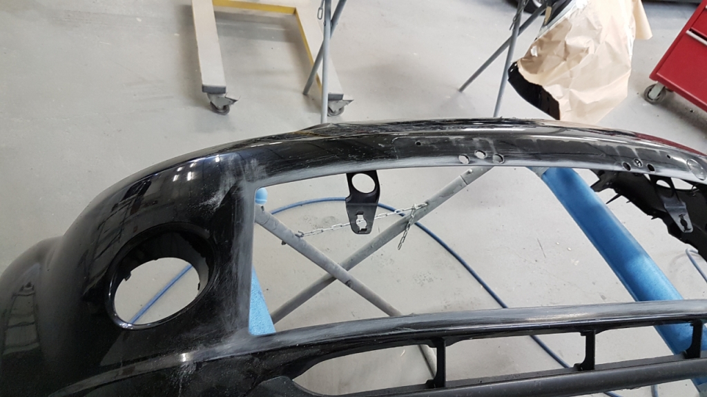

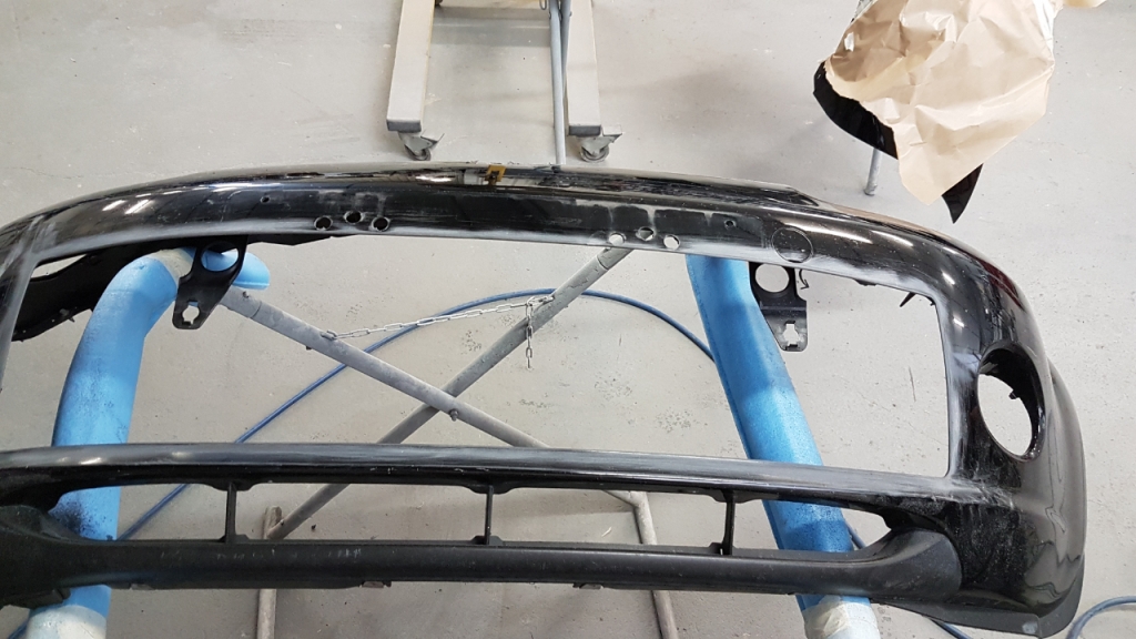

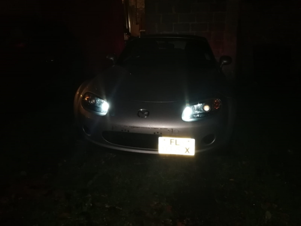

J'y suis passé !
Plaque déportée à l'avant ça fait classe, hormis les 6 gros espèce de trous !!!! :langue:
Plus qu'à passer en carrosserie pour faire le restant ...! Mais ça change le look.
Désolé pour la qualité dégueu, il était tard. Je ferais un shooting photos aux beaux jours ! :lol:

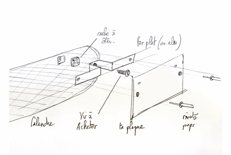

xMazeFoK a écrit :
Gexx m’avait envoyé ce superbe croquis.
Vraiment top ce support perso ! :beer:
Mais du coup si je comprends bien, on enlève un cache, dessous se cache la vis qui maintien le pare choc au châssis. Donc on réutilise cette vis pour fixer le support c'est ça ?

Salut a tous,
Je deterre un peu, mais pour tous ceux qui ont changé leur plaque de place, vous etes tous passés par mastic + peinture complete du pare chocs, pour boucher les trous des vis??
Ou y’a t’il moyen de faire quelque chose de propre?

MX_TRX a écrit :
Salut a tous,
Quelqu’un a t’il une NB avec plaque centrée « sous la bouche »?
Si on veut que sa tienne un peu plus dans le temps, il faut fibrer puis mastic pour finir ou reboucher le trou avec du plastique de la même famille en le fondant. Si tu veux quelque chose de propre pas le choix de repeindre le pc surtout si les trous sont sur le nez du pare choc. Tu peux très tenter l'aventure en ne faisant que repeindre les trous mais sa peut se voir comme un moustique éclaté sur un beau pc rouge.
Je confirme. Et même sur un beau pc bleu, ça se voit de loin le bouchage manouche que j'ai fait en attente de lui offrir une peinture complète. :aie:
