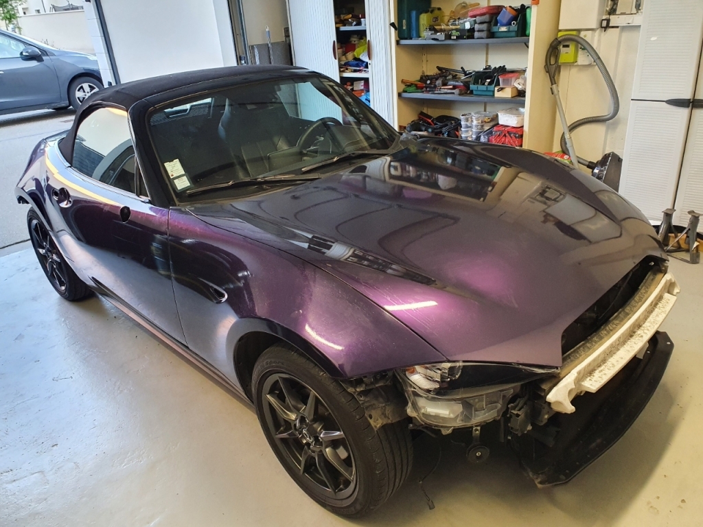

Le chauve a écrit :
C'est un pro qui a fait ça ? :o
Oui :oops:
KhanV8 a écrit :
as tru realisé une detailing avant la pose (clay+ orbitale )
Non juste lavée proprement.
Dusson15 a écrit :
Ah ouais y a un paquet de poussières ! :o
(En dehors de certaines saletés sur le covering)
Oui et mon garage n'aide pas.

Il t'a pris combien pour ce "travail" ?
Franchement des poussières y en aura toujours même en faisant super gaffe mais là c'est loin d'être acceptable pour moi. :jap:
Retourne le voir pour soit négocier à la baisse en gardant tel quel soit refaire.

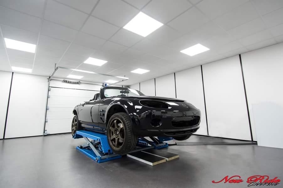

il ya pro et pro....
 Sujet du message : Re: Des adeptes du covering ?
Message Publié : Jeu 10 Juin 2021, 14:07
Message(s) : 895
Et oui environnement contrôlé, local adéquate, portes fermées.
Vs
Autoentrepreneur (je pense) dans son garage plein de poussière et portes ouvertes soulevant encore plus de poussière :cyp:

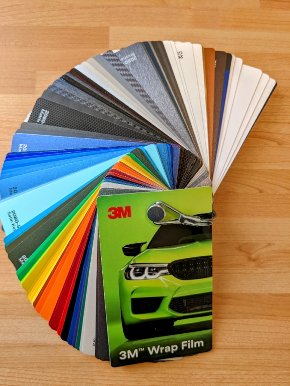

Je recommande à tous ceux qui considèrent le covering de se procurer un nuancier pour voir le rendu en vrai. Cela n'a rien à voir avec les photos trouvées sur internet. J'ai pris la dernière génération 3M 2080.
Il y a des satins qui sont très sympa et le "Green Envy" qui fait aussi très envie.
Je trouve qu'il y a un léger effet peau d'orange sur les glossy en général mais je ne sais pas comment cela rend sur une grande surface.

simple avis, mais le satin c'est cramé direct que c'est un covering. (J'ai vraiment du mal avec la non profondeur de teinte de pas mal de covering). A l'inverse j'ai vu une série 3 avec un covering effet candy rouge c'était bluffant. Sa brillait comme un vrai vernis.

J'ai finalement abandonné ce projet de covering car j'aime bien la couleur blanche d'origine que j'ai choisi à l'achat.
Je ne cherchais pas à la camoufler mais plutôt à avoir un covering pour la protéger un peu tout en profitant pour ajouter un peu de peps.
Si j'ai bien tout compris, le vinyl ne protège finalement pas tant que ça et les cailloux tant redoutés passeront au travers. Il faut aller sur du PPF pour une protection sérieuse et là les prix s'envolent. Pour un covering intégral vinyl j'ai trouvé entre 1800€ et 3600€ alors que les tarifs du PPF explosent pour un véhicule complet.
Pour information, j'ai longuement regardé, sous toutes les coutures, les nuanciers de 3M, Avery et aussi Inozetek. Inozetek est le seul a offrir des teintes glossy n'ayant pas d'effet peau d'orange alors que c'est visible sur 3M et un peu plus sur Avery. Par contre Inozetek me semble super fragile (je ne suis pas le seul à le dire). D'ailleurs le fabricant ne le garantie que quelques mois en position horizontale alors que 3M, sur leur dernière série 2080, annonce 8 ans en application verticale et 3 ans en application horizontale. Pour les teintes je suis d'accord pour dire que les glossy sont plus proche d'une peinture traditionnelle surtout quand on choisit une teinte métallisée. Par contre ils prennent les traces de doigts et les rayures en un rien de temps. Le satiné semblait une bonne alternative mais effectivement c'est immédiatement repérable. A la fin j'avais sélectionné le Satin Key West (2080-S57), Satin Apple Green (2080-S57), Gloss Hot Rod Red (2080-G13) et Gloss Light Green (2080-G16).Les deux derniers étaient bien punchy!
Il y avait aussi le problème de la pose car il faut démonter quand même quelques trucs et notamment enlever ces satanés badges avant/arrière. De plus il semble que la qualité du covering et sa durée dans le temps sont très lié à l'expérience du poseur.
