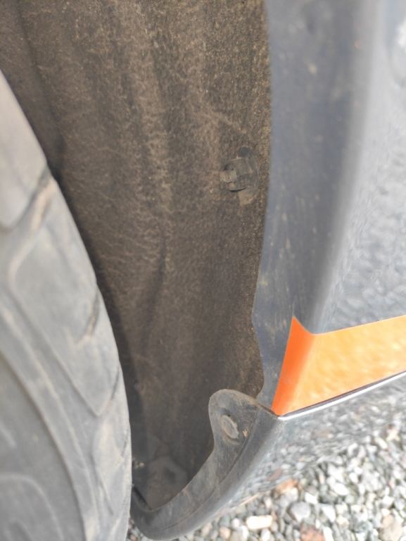

Hello,
J'ai besoin de vos lumières avant de tout démonter et me retrouver comme un couillon.
Savez-vous comment démonter les garnitures dans les ailes arrières ?
J'ai vu 4 éléments à dévisser (dont un plus petit) et éventuellement le démontage du cache plastique qui a l'air d'être tenu par deux boulons et sûrement des clips ou des encoches ???
Merci

Il faut enlever la jante pour travailler proprement.
Dévisser toutes les vis plastiques noires du passage de roue et de mémoire y'a un clip ou deux.
Il faudra obligatoirement couper le passage de roue, à l'arrière là où y'a un câble qui passe. Moi j'avais fait une coupure nette et ça ne voit pas au remontage.

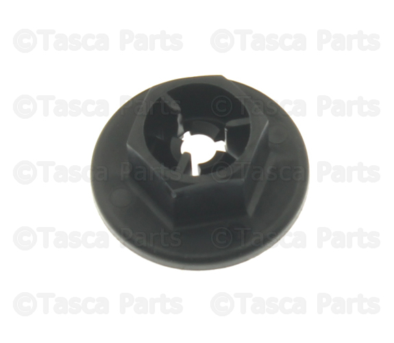

On a les mêmes sur NA/NB, il faut faire levier trèèèès délicatement sur le rond du centre avec un tournevis très fin.
Ne pas hésiter à en commander, avec le temps, ils cassent comme du verre. A ce propos, il y avait un topic pour en commander sur cdiscount, alors oui, ils sont moins chers, mais il sont aussi moins bien que les "Mazda". A chaque fois c'est 1€/1€50, ça fait cher le bout de plastique, mais ceux à genre 10€ les 100 sont à usage unique :tantpis:

Une référence ou appellation pour ses écrous ?
merci

bouglo a écrit :
merci pour les retours,
merci
Alors, ce type d'écrou en plastique s'appelle chez Mazda un écrou bride capuchon ou écrou capuchon tout simplement. :P
Et sa référence OEM est UH71-68-615
Ils sont aussi bien utilisé sous la même référence sur les NC et les ND. ;)
