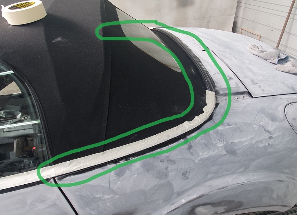

Je me permets de relayer ma demande depuis le topic de présentation de ma NC car tout est dit :)
Merci!
Godz56 a écrit :
Dites voir, j'ai trouvé comment démonter les lécheurs de vitres, mais rien concernant la continuité de ces lécheurs sur la partie arrière... Savez-vous comment ça se démonte svp?
Comme vous pouvez le voir ça urge ^^
Merci!

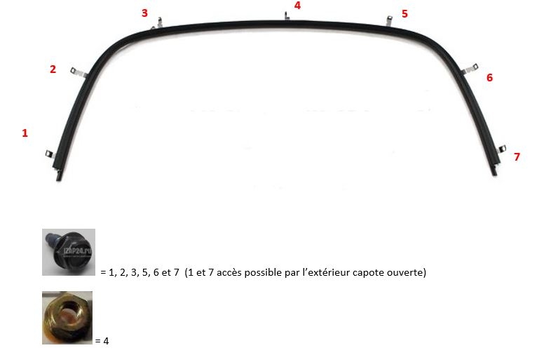

Alors là, il doit y avoir pas mal de démontage, à première vue, avant d'arriver à enlever la moulage de ceinture arrière de capote (joint d'étanchéité). :o
Il faudrait démonter l'habillage dans le compartiment de capote derrière les sièges afin d'avoir accès aux 7 écrous dont deux sont visible et potentiellement accessible directement lorsque la capote est ouverte mais après avoir devisé la barre de maintien du bas de la capote à la ceinture de caisse. :o 13 boulons à proprement parlé comme l'image 4 du dessin du joint d'étanchéité de caisse!!!
On peut le voir là aussi sur Mx5Parts ;)

Ah oui... ça représente bcp de taff du coup... a voir si je peux bloquer la cabine de peinture aussi longtemps...
Merci de ton retour en tout cas!
