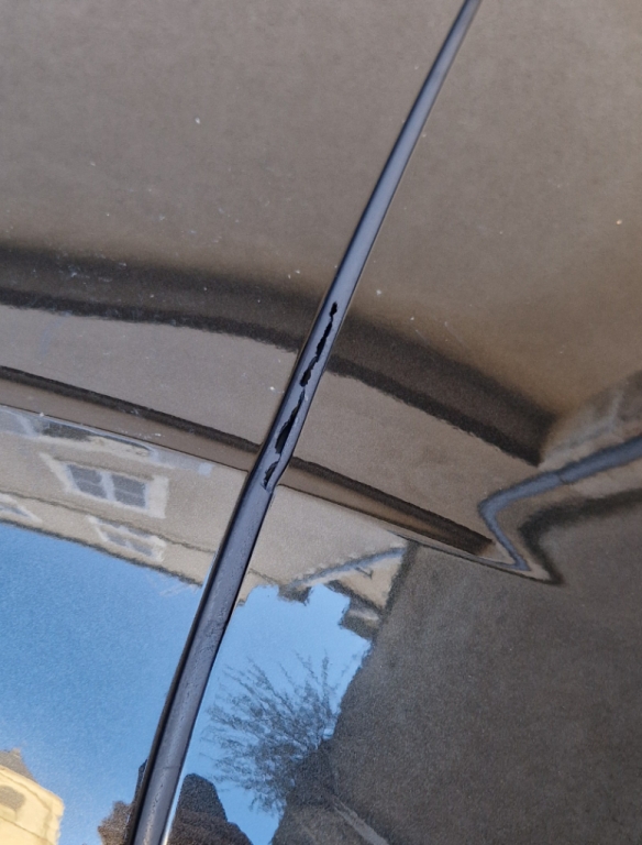

Bon si je publie ici c'est pas vraiment pour une bonne nouvelle.. J'ai une NCFL RC depuis 4 mois maintenant, je n'ai jamais vraiment fait attention aux joints de toit rétractable.. et aujourd'hui voilà ce que je vois :
J'ai vu plus haut que le plus important était le joint inférieur mais bon, pénible de laisser le joint comme ça..
Avez vous déjà eu le cas ? Que faire ? Apparement le joint est hors de prix.. sachant qu'il s'agit du joint arrière, entre le toit et la lunette arrière, mais le joint avant commence à craqueler aussi.
Je suis preneur d'informations !

achmchi a écrit :
Salut à tous !
Bon week end à tous !
Salut, bon ben là :arrow: c'est cuit malheureusement. l'ancien proprio n'a jamais traiter les joints :non:
Dans un premier temps tu peux y injecter une colle élastique de couleur noir.
Pour mes transformations j'utilise ce produit :bien: tu laisses sécher 24h min avant manip.
Pour tes joints tu peux les trouver sur mx5parts
https://www.mx5parts.co.uk/mx5-parts-mk ... geNumber=2
Bonne route

Je confirme, mets du masquage de peintre sur la carrosserie et tu répare comme un joint silicone (eau savonneuse pour lisser) avec le produit que Dan indique.
Il faut que l'ancien joint soi bien propre, dégraissé et sec.
Sur ses bon conseils j'ai réparé un joint de fenêtre d'un Hardtop amovible sur ma NC :bien:

Par contre ne pas mettre de produit traitant genre Perl ou Gum machin truc avant le silicone noir de réparation sinon ça va pas tenir :cyp:
