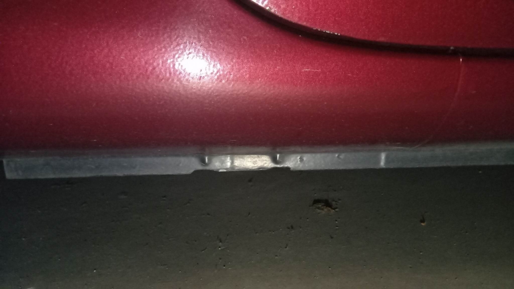

Il y a deux trous à l'avant sur l'arète inférieure du bas de caisse, et les mêmes deux trous à l'arrière. On les repère facilement, c'est au niveau des points de levage pour le cric d'origine, le bas de caisse est marqué et un peu gondolé sur ces zones.
A l'arrière c'est à ce niveau :

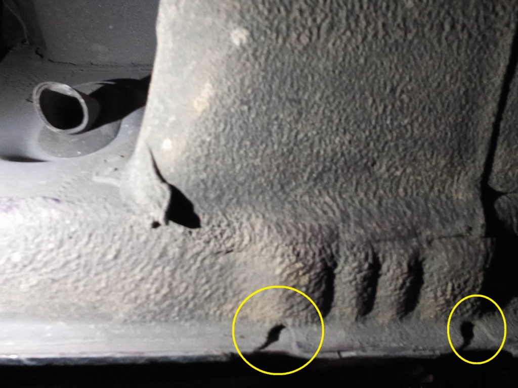

On voit mieux les trous par l'autre côté, car ils sont au niveau de la tôle intérieure. Ca se présente comme ci dessous. On voit aussi en haut à gauche l'extrémité du tuyau de drainage de la capote !

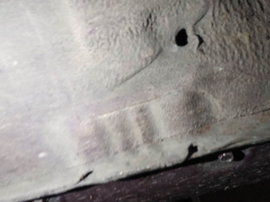

Même chose à l'avant, mais je me demande à quoi sert ce troisième trou visible en haut de la photo :?

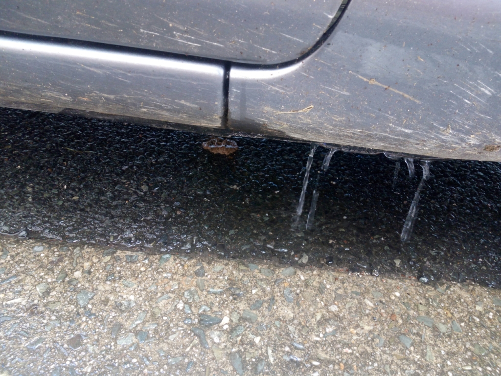

il peut en sortir des litres quand on débouche les trous
