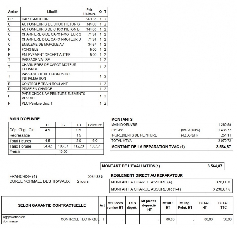

Suite à la percussion très legère avec un marcassin, mon capot actif s'est déclenché :'(
L'expert viens de passer et voici la liste de ce qui va etre changé.
Par contre je ne vois pas la centrale ABS dans la liste.
Est ce que permis ceux à qui s'est arrivé, il a été changé dans votre cas?
Merci beaucoup pour votre aide!

Les actionneurs tu peux les avoir pour beaucoup moins chère et tout en restant sur de l'origine :

Y'a que moi que ça choque, 6 heures pour peindre un capot, et 4,5 heures pour le changer avec 2 charnières et 2 actionneurs ? (ce qui doit bien représenter une dizaine de boulons :roll: )
Je parle même pas du taux horaire à 120€TTC de moyenne.
On voit bien que c'est l'assurance qui paye. Ceci dit c'est AMHA sans espoir, pour "si peu" ils ne se donneront même pas la peine de demander à l'expert de faire un petit effort de recherche, ça passera dans les cotisations de l'an prochain. :aie:
Sinon pour répondre à la question, pourquoi voudrais-tu changer la centrale ABS ?
En admettant qu'elle soit intervenue, elle a fait son boulot, et heureusement elle peut resservir entre 2 blocages de roues :D .
A moins qu'elle ait physiquement pris un coup, mais dans ce cas la voiture serait pliée en deux, ou que le diagnostic lui attribue clairement une défaillance, je vois pas. :)
Si tu pensais à la centrale airbags, ça m'étonnerait qu'il faille la changer. Fut un temps airbag déclenché = centrale cramée définitivement, pour éviter les remplacements "sauvages", mais depuis un paquet d'années maintenant il est généralement possible de les réinitialiser avec les outils constructeur.

exactement je pensais à la centrale Airbag, je pensais capot-actif déclenché = centrale à changer
Donc s'il n'y a pas besoin de la changer c'est top!
Précision pour la MO, je suis en ile de france :ricane:

Je suis déjà passé par l'assurance donc je n'ai "que" 326€ de ma poche, ouf et pas de malus
Par contre la voiture est VGE (Véhicule Gravement Endommagé) à cause des verins pyrotechnique.
Finalement c'est ce qui me m’embête le plus pcq la voiture n'a rien, sans ce capot je ne me serais même pas rendu compte que j'avais tapé...
Et oui j'ai des leurres que j'utilise que sur piste pcq quand je vois un déclenchement de capot pour un marcassin à 10 a l'heure je n'imagine même pas si je touche un truc sur piste...
Le reste je le laisse connecté, pas envie de payer toute ma vie pour un capot...
