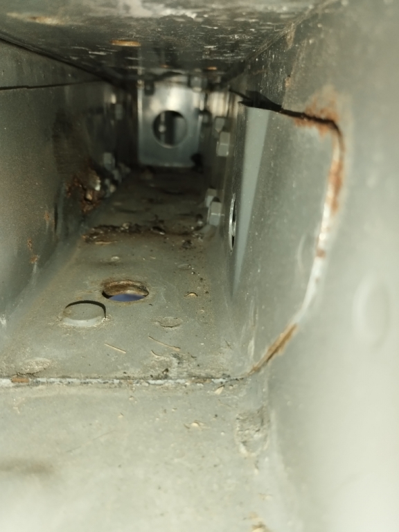

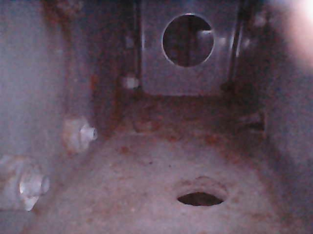

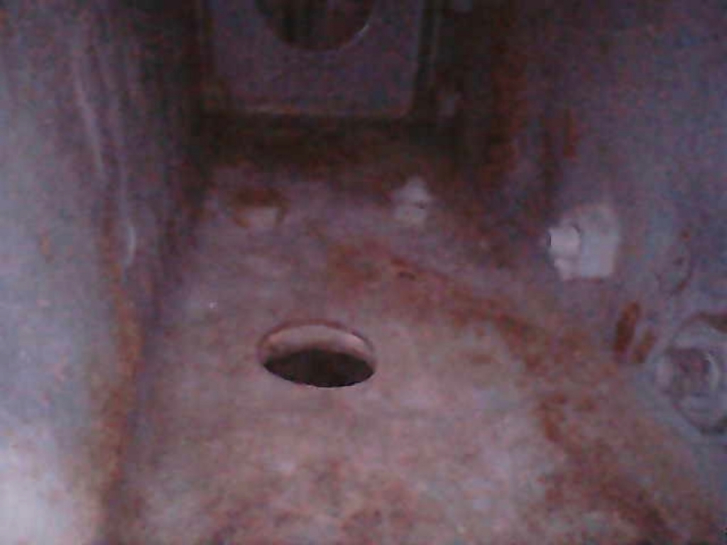

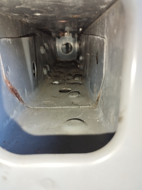

Je rejoins ce merveilleux topic avec quelques photos prises à la camera pas cher d'Amazon!
(NBFL de 2003 ayant commencé sa vie en Allemagne.)
C'est pas fameux (autant les longerons que la qualité des photos) :aie:
Ils ont l'air condamné, ça sera donc un remplacement avant le prochain CT en 2026.

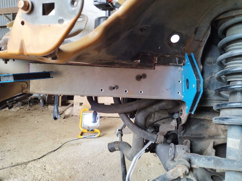

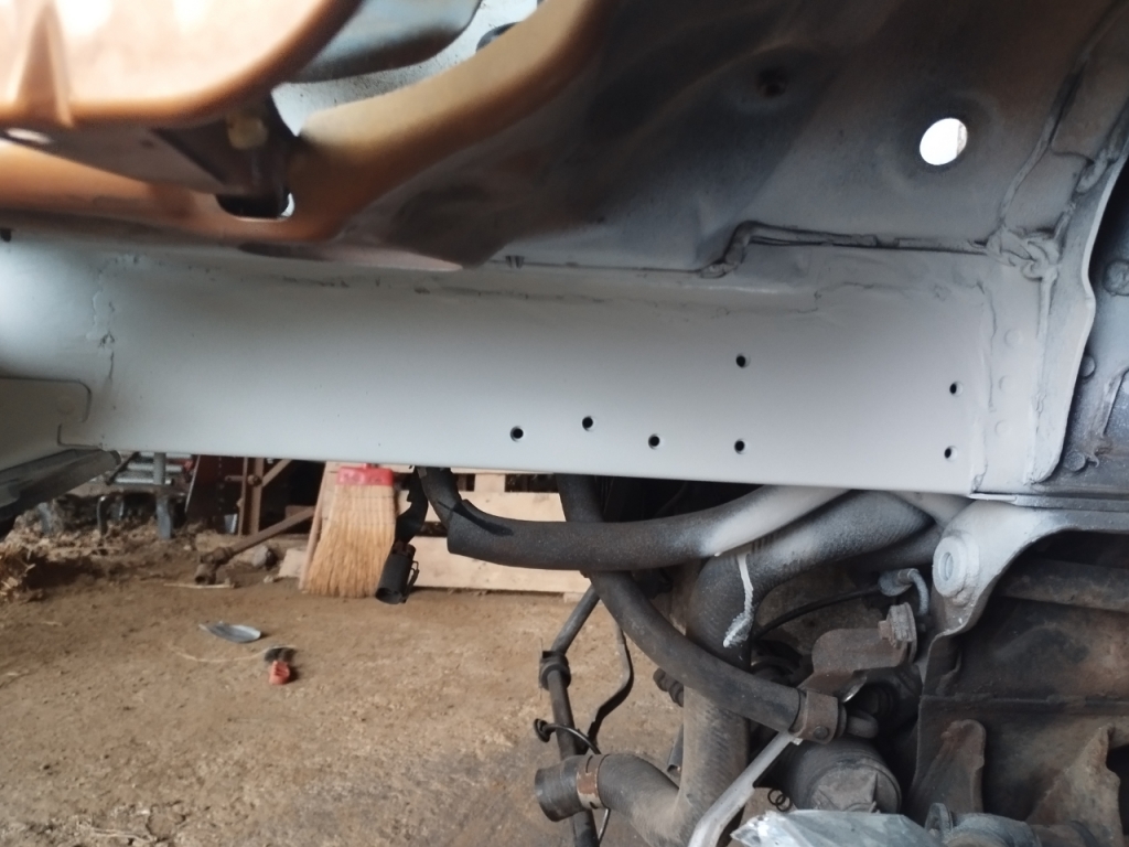

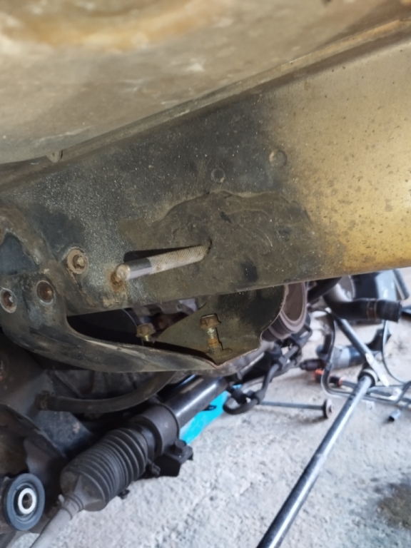

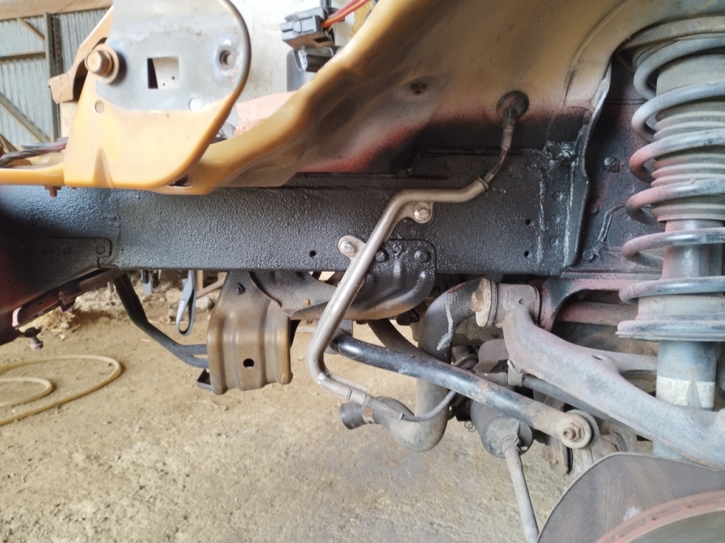

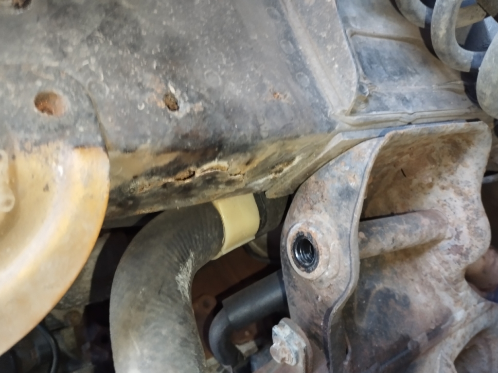

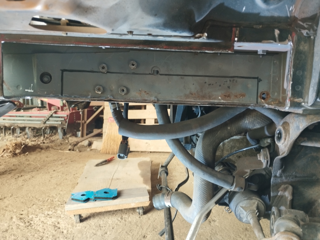

Petite participation à la série des longeron Gruyère, suite au refus du CT.
C'est pas catastrophique mais c'est déjà bien attaqué, Au boulot !
Découpe/soudure avec les kit mx5-restorer, ce sont des U en deux parties qui permettent de faire la partie "intérieure" du longeron (côté baie moteur) en gardant le moteur en place. Seul bémol les fixations pour l'abs ne sont pas les même, c'est pas grave on perce et on soude des écrous.
Soudure au fil fourré parkside, je suis impressionné par l'efficacité du truc. Plutôt habitué aux soudures agricole a la baguette c'était mes premières tôles fines. Au cas où j'avais quand même en secours un semi-automatique a l'argon d'un ami.
