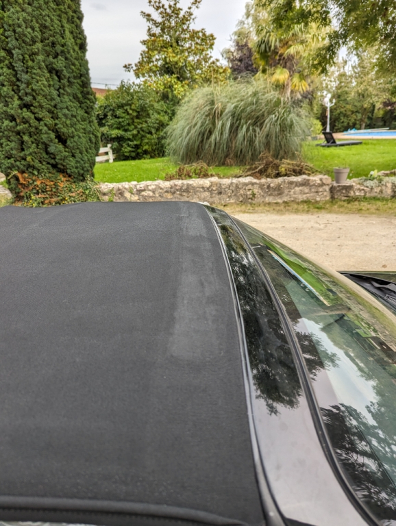

    Je suis nouvelle acquéreur d'une Mazda mx5 NC 1,8l 126ch de 2006 et je voulais savoir si quelqu'un avais eu le même problème que moi je vous explique. La voiture a toujours dormi en garage avant que je l'achète et récemment elle a eu le droit a ces premières pluies et des bande blanche son apparue voir photo, je viens de la nettoyer et la re-impermeabiliser avec les produit belgom spécial capote noir mais rien n'y fait

    C'est du à l'usure, tu vas pas savoir faire grand chose.

    Non, ce n'est pas l'usure, c'est un grand classique sur la NC c'est la colle du renfort qui apparait au travers du tissu. Il y a une manip pour tout démonter, retirer la colle et remettre le renfort à l'envers mais j'avoue que comme la capote est toujours down derrière moi, je ne la vois pas. J'ai la même chose à plusieurs endroits autour de la vitre arrière, un surplus de colle sans doute.
    Comme toi quand je l'ai achetée cela ne se voyait pas, est-ce comme tu le penses dû à la pluie ou alors le précédent propriétaire avait le produit miracle qui l'avait teintée avant la vente.

    Le problème de blanchiment est presque inévitable si un entretien régulier n'est pas opéré pour ralentir ce processus car ce sont les UV qui décolore la toile et fait ressortir de façon plus marqué les endroits où il y a de la colle. :tantpis:
    A ce stade, le seul moyen de les faire disparaître lorsqu'elles sont déjà installé, c'est de reteindre la capote. :roll:
    Je ne pourrais pas en conseiller car je ne me suis jamais intéressé à la question et utilisé aucun des produits du commerce.
    Par contre, si ces tâches de colle ne pas encore présente, personnellement, je suis un peu contre tous ces produits miracle du commerce qui ne font que créer une croûte et empêche plus qu'autre chose à la toile de "respirer".

    Merci de vos réponse je prend en compte, le blanchiment est en partie disparu mais le décollage lui reste..
