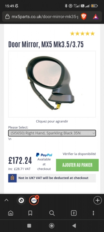

Regarde bien, ils ont le sparkling black..et c'est du Mazda. Car les non peint sont pas des mazda de mémoire et te coûteront assurément plus cher une fois peint.
Tu as une NCFL pas une NC. Le sparkling black est une couleur mica (la couleur change selon la lumière).
Le brillant black est noir, pas noir/brun
J'ai donné le lien page 1. Tu vas t'en tirer pour moins de 200e en faisant toi même.

J'ai trouvé le bon, merci encore !
