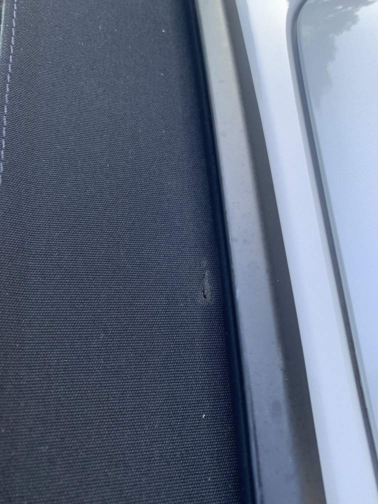

Je viens de constater après avoir laver ma MX5 , que sur la capote il y avait trou fait par un mégot de cigarette.
Malgré que je fasse attention où je la stationne , je n'ai pas échappé à la méchanceté humaine
Est ce que vous passeriez par un sellier ou avec un Kit de réparation que l'on trouve sur le net ?
J'ai pu avoir qu'un sellier qui m'a dit , que les trous de cigarette ne ce répare pas :non: rajouter une rustine ( un pièce ) ça ferai moche , comme le trou est petit , il m'a conseillé de mettre une goutte sikaflex pour éviter l'infiltration d'eau .
Je ne sais pas quoi faire , j'ai regardé les prix des capotes neuve :o :o
Là je regrette de ne pas avoir choisi une RF :tantpis:
Je vais voir avec l'assurance mais !!!!

Moi je ferais poser une rustine proprement par un sellier si c'est possible.

Je vais essayer d’en trouver un qui voudrait le faire, le premier à refuser de le faire :non:

C'est une moitié de cigarette allumée qui a fini de brûler sur la capote : va savoir, vandalisme ou tout simplement négligence crétine de quelqu'un qui jette sans regarder où. :roll:
Ouep, rustine, ce sera le moins pire.
Dis-toi que si tu avais eu une RC, tu aurais à la place une magnifique brûlure dans la peinture, donc carrosserie, donc x00€ :aie:

A la vue de l'emplacement, mettre une rustine c'est acceptable et ca sera pas très visible.

L'option Sikaflex me semble une bonne option et sera plus discrète que la rustine .
Tu peux toujours essayer et si ça ne te convient pas , ta réparation sera recouverte par la rustine .
Encore un méfait du tabac :D

Si ça avait été malveillant, tu aurais un (gros) trou bien au milieu pour t'embêter... :cubitus:
Là ça ressemble à un mégot qui est tombé dans la rigole carrosserie / capote et qui a fini de se consumer...
C'est pas de chance... :sic:
Pour la réparation, il existe ce genre de produit (pour les toiles de tente notamment...) :
https://www.decathlon.fr/p/reparation-d ... p-X8210861
Vu les commentaires, ça a l'air efficace, mais ça a un rendu "brillant"...

Après plusieurs demande infructueuse auprès de sellier aucun ne veut réparer les brûlures même minime
J'ai trouvé quelque méthodes et matériaux pour le réparer mais le soucis c'est que la voiture va perdre de sa valeur lors de sa vente , sauf reprise bien sur .
Je vais attendre avant de demander à l'assurance car j'ai eu cette année un accrochage ( non responsable ) 2024 n'est pas loin pour attendre , trop d'accident la même année les assureur n’aiment pas ça
en attendant je vais lui coller a l’intérieur un patch kit Tear-Aid® pour éviter que l'eau s'infiltre
