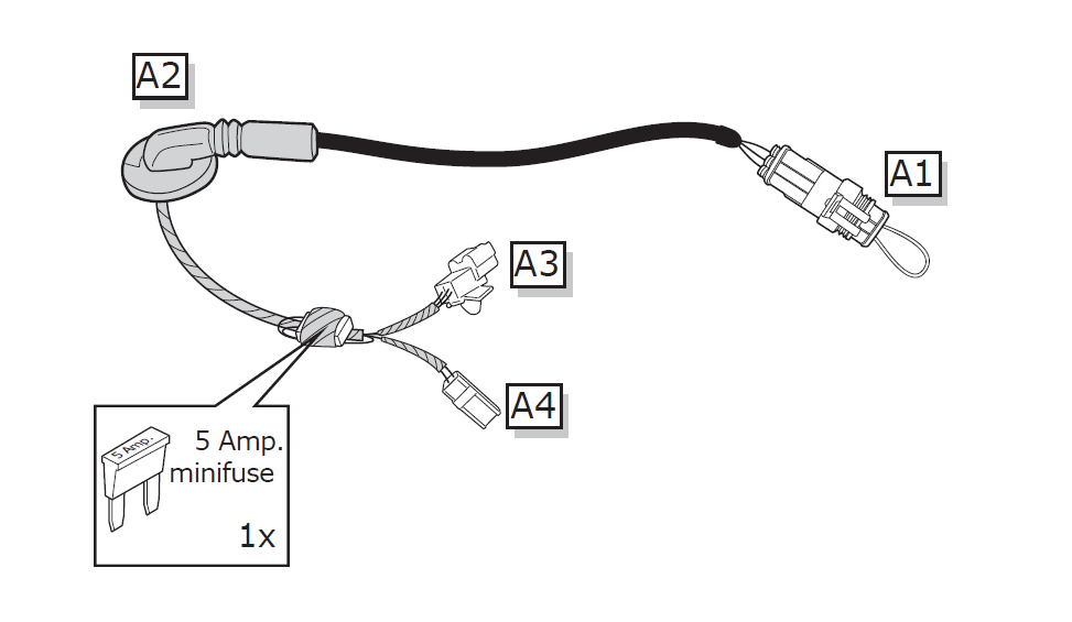

je vais sans doute acheter le porte bagages du site '' le comptoir du cabriolet '' :
Porte-bagages sur-mesure édition limité avec feu stop pour cabriolet Mazda MX5 ND
RÉFÉRENCE : DC13417.
malgré le pdf de montage du kit de raccordement du feu stop , fournit sur le site , je n'arrive pas à comprendre si ce raccordement est vraiment plug and play.
Faut-il faire un branchement '' sauvage '' sur le faisceau du feu stop arrière de la voiture ?
Quelqu'un(e) a-t-il déjà monté ce kit ?
Merci pour vos retours d'expérience.
Hervé

A la vue des photos sur le site du comptoir du cabriolet. Il me semble que le câblage électrique fournit est le câble officiel Mazda nécessaire à l'installation de la véronique Mazda, qui possède également un feu stop.
Il se branche sur une fiche, utilisée pour le 3 ème feu stop d'origine.
Rèf : NA1P-V4-747
Normalement ton installation sera propre.

Bonsoir Aerogela,
Merci pour ta réponse :
Ce sont des connecteurs libres à l'intérieur du feu arrière drt ?
Il faut que je le démonte ?
Hervé, ND St 184cv/pack sport
Hervé

Logiquement, il faut débrancher le connecteur du 3ème feu stop, pour insérer ce nouveau cable. Il permet de rebrancher le 3éme feu et de créer une dérivation pour alimenter le feu stop de la véronique.
Ce connecteur doit être dans le fond du coffre vers le haut, derrière les garnitures en tissu à gauche.
Photo de cravenspped pour l'install d'une bande lumineuse.

Ok ! Donc le kit se connecte sur le 3eme feu stop ? Et pas sur le feu arrière ?

Oui, très très probablement.

C'est noté.
Je vais contacter le service technique du comptoir pour confirmation et je ferai un retour .
Merci et bonne fin de soirée.

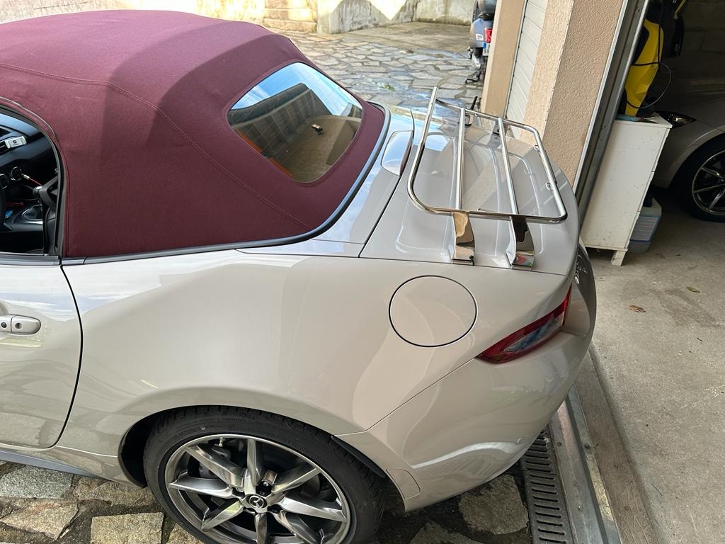

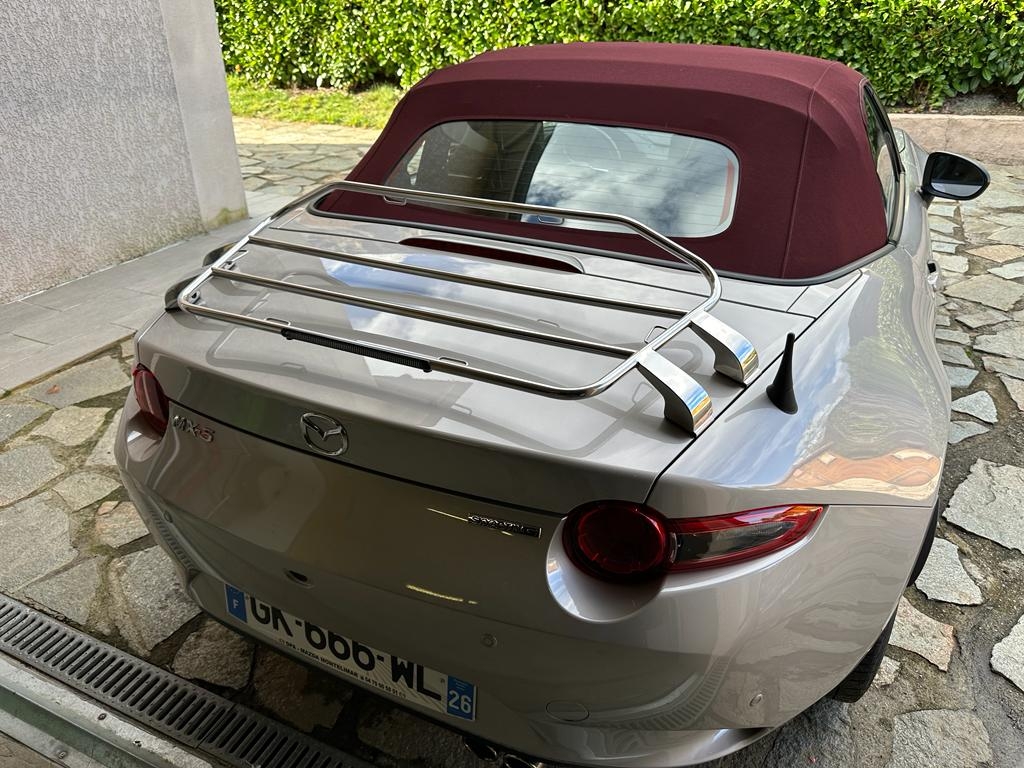

Bonsoir,
pour les amateurs de porte bagages :hello:
la véronique est posée et je trouve cet accessoire tout à fait dans l'esprit que je me fais de ce roadster.
Pas de difficulté à l'installation : le câblage fournit est d'origine mazda ( Cf tuto François17 ) et le porte bagages très qualitatif. Elle n'alourdit ( son poids est dans les 2 kg ) pas la malle et ne gène en rien son ouverture/fermeture.
Le câblage permet très simplement de rebasculer sur le feu stop d'origine sans être obligé de tout redémonter , grâce au bouchon connecteur inclus dans le kit.
Ensemble acheté sur " le comptoir du cabriolet " et livré en 3 jours.
Hervé
