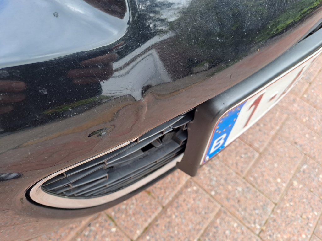

Bonjour, suite a un petit accident (en faute.....) je me retrouve avec mon pare choc/grille avant endomagées et puisque je suis en faute; pas d'argent d'assurance. Ca me laise avec plusieures questions;
Est ce que ce pare choc est reparable (deux bosses) et ...a quel prix (a peu pres)? Si non, je pense resourcer un pare choc d'occasion et la je préfere un pare choc du dernier facelift (2.75?) est ce que ca se remplace sans probleme (ajustement)? Ulterieurement je pens a un pare choc de chez IL motorsport neuf (en promo maintenant), bonne idée? Si option 1 ou 2 je compte installer une grille Zunsport (preferable sans logo).
La phot n'est pas tres claire du aux reflets.

Difficile a dire avec cette photo .... a priori oui ...
Coté prix tu dois compter "en black" 200€ de mise en peinture a cela il faut compter en plus le temps passé pour les bosses ...
La calandre c'est +/- 70€ mais dans ton cas il y a l'encadrement chromé qui lui revient a 300€ :sic:
Prix internet bien évidemment, voir avec MXTale lui avait un budget chez mazda uniquement pour la calandre & l'encadrement.
A ta place vu que tu es B, regarde sur 2ième main il y a des parechocs av de 2.75

Pour ma Kaminari, j'étais passé par l'assurance pour réparer le nid d'abeille qui m'avait été enfoncé par une camionnette. Plus de 800e TVA comprise alors qu'il n'y avait pas de peinture et qu'on reprenait le pare-choc.. ( :aie: :aie: :aie: :roll: :roll: )
C'est du plastique donc peut être pas réparable (encore que, en démontant...) mais rapproche toi d'un débosseleur sans peinture il pourrait peut être te le faire ;-)

C'est normalement réparable, il doit le démonté, le retourner et verser de l'eau bouillante ... utiliser un décapeur thermique il faut un peu d'expérience ....
Mais oui il faudra passer par un carrossier après car c'est craquelé visiblement sur la photo.

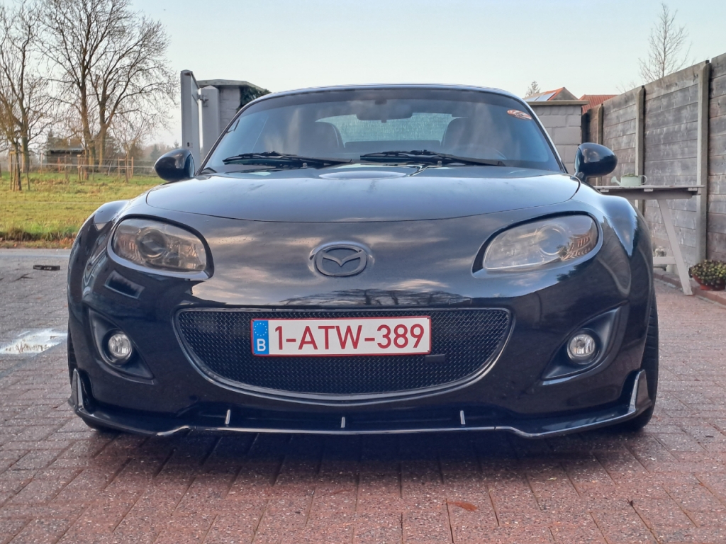

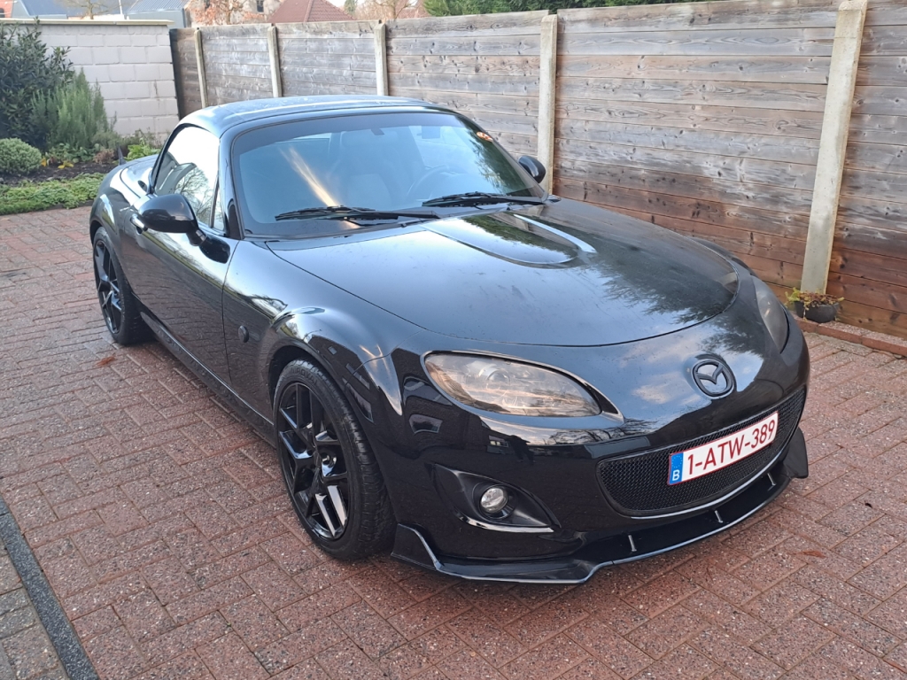

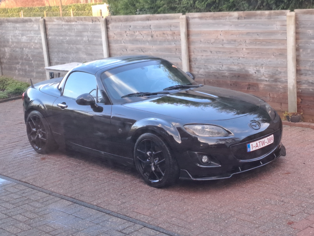

Et voila; c'est fait....j'ay payé 990 eur pour ; la réparation/peinture/montage en plus ca inclut le réconditionement (plus teintage ) des phares, peindre les encadrements des anti-brouillards et le montage du spoiler/splitter. Je les avais aussi laisse un nouveau badge noir-mat et la gille Zunsport.Tout compte fait je suis content mais faut que je m'habitue au spoiler....qui n'est pas 100% a mon gout.

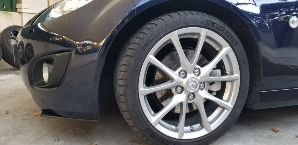

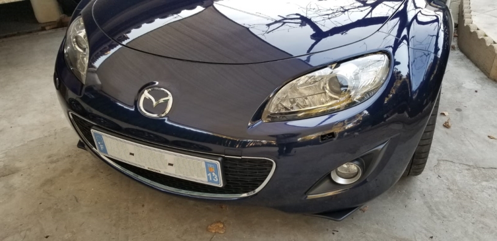

Pour moderniser un peu la face avant de ma NCFL(1) j'ai juste installé 2 "lips" discrets.
Je crois que ça m'a coûté 40€ sur Alipressé, ça ne rabaisse pas trop (pour ne pas toucher à chaque entrée de parking), ça reste discret, mais ça donne un peu de peps à cette face avant sympathique mais déjà un peu datée par rapport aux NCFL2 et ND.
Au premier regard, les lignes anguleuses contrastent avec les formes plus rondes de la NC, mais après quelques secondes et en regardant plusieurs fois les photos, cela vient plutôt compléter les formes de la voitures et ça la plaque plus au sol. Je trouve ca réussi :)
Ca fait vraiment penser aux "pointes" de la ND, c'est discret, bien intégré, on a vraiment l'impression que c'est d'origine. :bien:
C'était justement l'idée :oui:
Et aussi un coût raisonnable pour un truc qui peut exploser à la première descente de trottoir :cyp:
