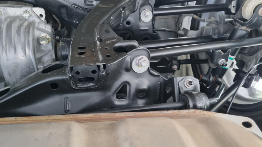

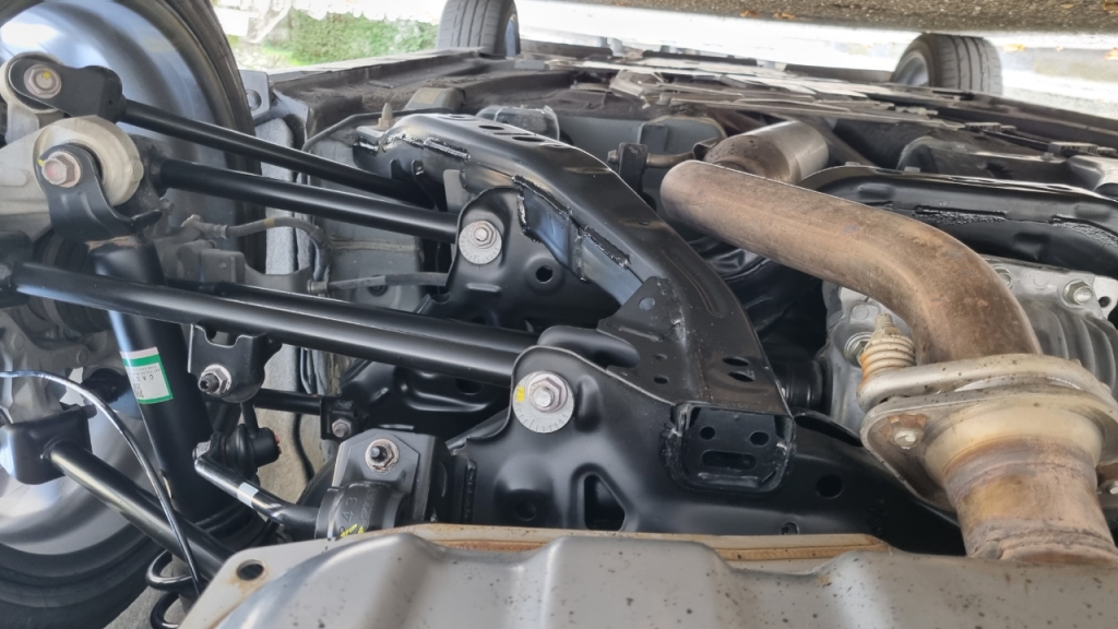

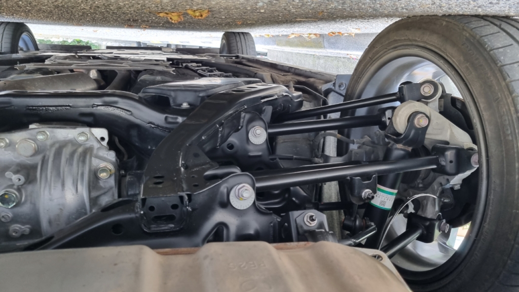

Je viens de traiter la mienne au Rustol vendredi matin, quelques traces de corrosion surfacique sur les soudures. Rien de méchants mais ça confirme ce qui a déjà été vu plus haut
Ça peut être un problème pour une qui roule 10 années de suite dans le sel
Premier couche de peinture en bombe (Jenolite) il y'a 20min et demain dernière couche
C'est pas parfait mais sachant que c'est un dessous de caisse je me fous de l'esthétique, l'essentiel c'est que ce soit protégé
Le mieux étant de le faire en préventif pour ceux qui ont une récente voir qui vont en recevoir une ND neuve bientôtImageImageImage
