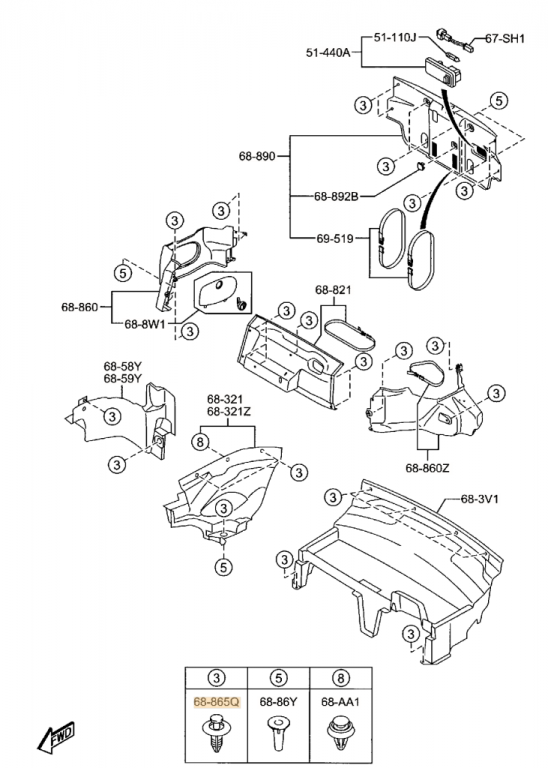

j'aurai voulu connaitre la référence ou la désignation des boutons ou clip plastique qui maintiennent l'accastillage du coffre de nos MX NC.
Ceux ci sont assez fragile et après 2 changements d'amortisseurs beaucoup ont rendu l'âme :etonne:

Je te laisse confirmer, mais si j'ai bien compris ta demande, il s'agit des clips identifiés par le chiffre 3 sur la vue éclaté.
Si tel est bien le cas, la référence de ces clips est GJ21-68-885B-02 ils sont indiqués chez Mazda à 0.79€ /u HT

Au prix des OEM, je suis parti sur une boite de compatible de taille variée (genre 600 pieces) sur Amazon. Tu trouves comme ça toujours la taille quelque soit l'endroit de l'auto et c'est a peine plus cher que remplacer ceux du coffre :bien:
