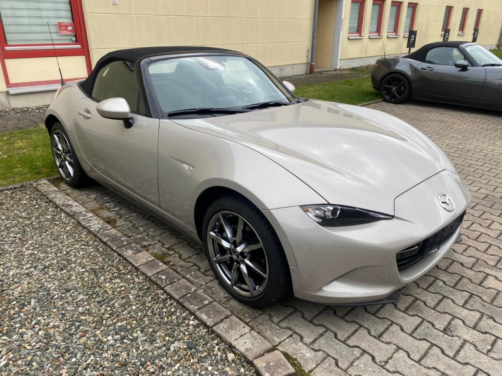

Bonjour à tous !
Ayant possédé une RF 184ch quelques mois je me suis décidé de changer et ai acquis tout fraichement une ND toit souple pack sport :D
Je trouve cette couleur juste magnifique (Ca rend tellement mieux en face de la voiture :oui: )
C'est aussi ma première mimix en toit souple et je suis novice sur l'entretien de la capote. Je ne viendrai pas vous demander comment l'entretenir il y a déjà beaucoup de sujets qui traitent cette question.
Ma question concerne plutôt les risques liés à la détérioration de la capote lorsque je nettoie la carrosserie.
N'ayant eu que des toits dur (NCRC et RF) je fait habituellement un pré champoing au foam lance et je rince pour ensuite attaquer au champoing conventionnel. Mais souvent, la mousse du pré champoing (en plus d'en mettre partout inévitablement) peu laisser des taches blanches après rinçage sur la carrosserie qui peuvent parfois être tenaces, notamment quand elle sèche trop vite avant le rinçage.
Est ce que vous lavez de cette manière vos véhicules et est ce que la capote risque d'être tachée ?
Disons que j'aimerai éviter des étapes supplémentaires de nettoyage ;)
Merci d'avance pour vos retours! :hello:

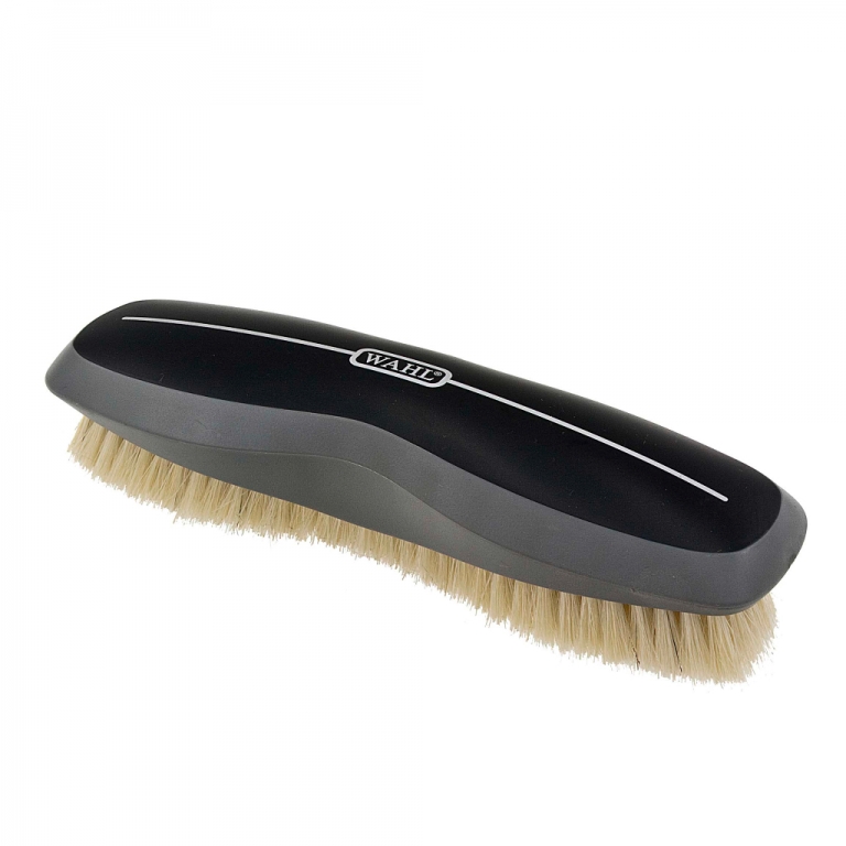

Juste éviter la haute pression.
Perso j'utilise une brosse à poil doux pour chaussure en cuir (si c'est désagréable quand tu frotte sur ta main, c'est trop aggresif pour la capote) avec de la lessive liquide pour vêtements noir et de l'eau. C'est très bien.
Ce type là:
je rince ensuite avec de l'eau et un tout petit peu d'adoucissant.
Finalement c'est un tissus...
(c'est la première étape de nettoyage, ensuite je fais les jantes et la carroserie)
Perso j'ai cessé l'imperméabilisant. La tenue est pas extra et ça prends du temps. Au final je préfère passer du Renovo noir dessus une fois tous les 10 ans :cyp:

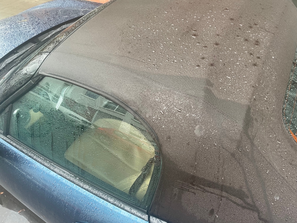

Je remonte ce sujet (plutôt que d'en créer un autre).
J'imagine que les traces du liquide de lave-glace partiront également au nettoyage (si vous avez déjà eu cette "surprise")?
Pour l'instant j'effectue le nettoyage avec un peu de lessive et une grosse éponge ("kit" commun pour Lady Blue et Trinity) mais je songe à passer à ce kit Renovo
