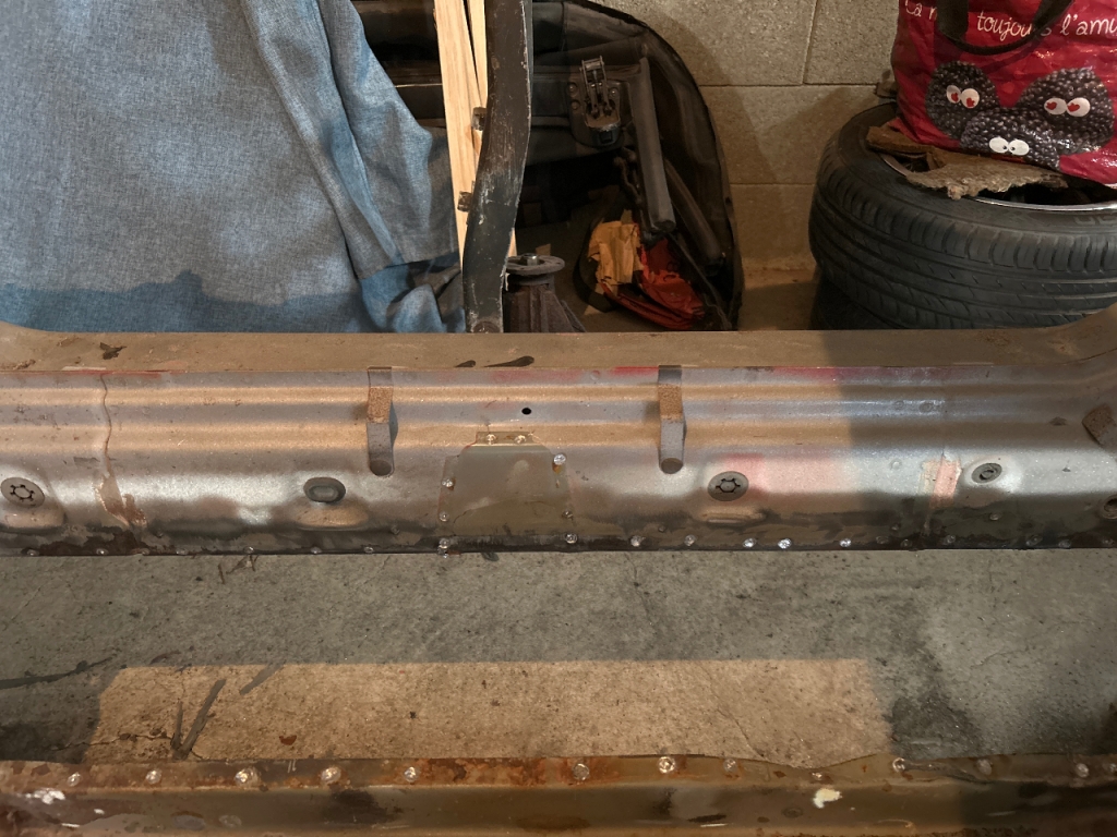

Salut à tous !
Cela fait maintenant plusieurs mois que je restaure ma petite mx et je suis aujourd’hui tomber sur un gros soucis. Bon mon bas de caisse est mort ça ok mais comment faire quand c’est aussi l’intérieur qui est toucher ? La pièce est elle trouvable ou dois-je la refaire moi même ?
Je vous avoue que j’ai pas trouvé sur le net donc je viens demander de l’aide ici !
Merci d’avance si vous arrivez à me sauver

faut changer la caisse :aie: .... à ce stade il te faut au moins trouver une caisse donneuse en bon état et trouver aussi beaucoup de courage!
déjà avoir virer tout ça sans avoir avant réalisé un treillis de renfort c'est pas ouf! :aie:
