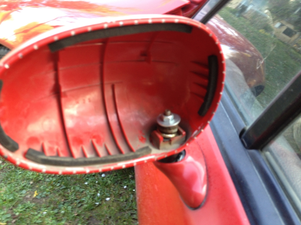

Mon rétroviseur extérieur gauche vient de tomber en claquant la portière ! Mais il est encore en bon état. C'est la tige de fixation intérieure qui a cassé à cause de la rouille : est-ce réparable ?

Déjà, commence par faire une photo de l'axe cassé pour que tout le monde puisse bien identifier le "coupable"

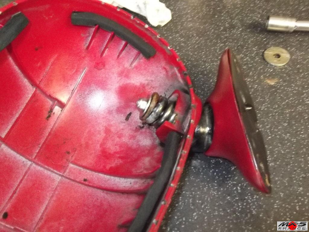

Parle tu de cette tige?

Ensuite, oui il s'agit bien de cet axe, cassé á ras. Je pourrai tenter de le remplcer, mais pour cela il faudrait que je démonte le miroir sans abimer le joint en plastque noir qui le maintient. Quelqu'un aurait-il une astuce ?

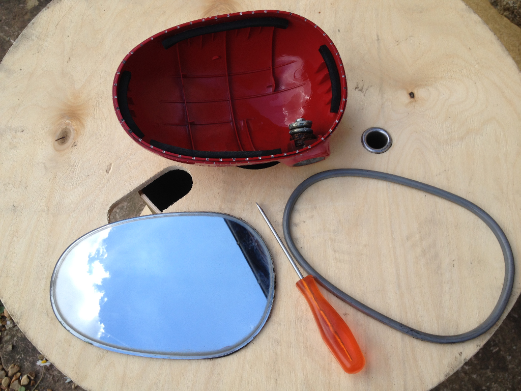

voila comment démonter le miroir:
viewtopic.php?f=17&t=9796
Ensuite, pour réparer l'axe le mieux serait de démonter le support pour pouvoir travailler proprement sans risque d'abimer la portière en ripant.
Le seul truc, c'est que je sais pas comment c'est fait.
Si tu pouvais faire quelques photos, ce serait un plus.

J'ai remplacé l'axe par une vis ordinaire, l'écrou de réglage de la dureté de mobilité est accessible une fois tout en place en soulevant le cache-vis. Malheureusement je n'ai pas pris de photos et j'ai du coller ce cache-vis au silicone, je ne veux pas le retirer.

Bon, je m'en suis sorti !
D'abord, j'ai réussi à décoller le joint et la glace sans la casser en plongeant le rétro préalablement dans de l'eau chaude.
Ensuite, j'ai remplacé la tige cassée et tout remis en place. Il faut effectivement soulever le cache-vis situé sur la portière pour accéder au contre-écrou.
Puis j'ai recollé la vitre et le joint, et voilà le travail !

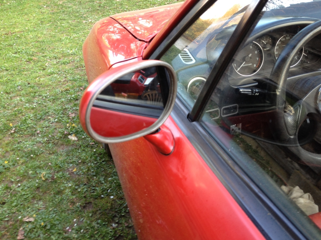

Le problème, c'est que la peinture a décoloré (à cause de l'eau chaude). Je cherche donc à présent des références de peinture pour faire une reprise ou une astuce pour raviver la couleur ?
