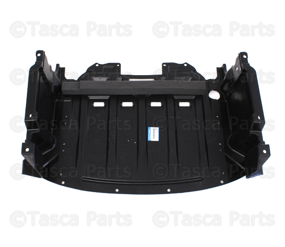

La référence du cache inférieur sous le moteur et fixé au pare-choc avant porte la référence OEM NE51-56-110F

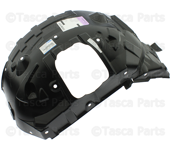

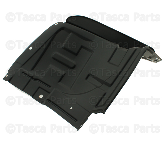

Pour l'arche de roue droit si il y a un problème, cette pièce se décompose en deux parties.
Une partie basse qui est vers l'avant et qui intègre la petite bavette et une autre les trois quart de la courbure du garde boue jusqu'au bas de l'aile côté porte.
Référence OEM de la petite partie => NH42-56-13ZA
Référence OEM de la plus grande partie => NE51-56-130J
Pour maintenir le garde boue, il faut un clip rivet dans le bas, côté porte. Il porte la référence OEM B092-51-833
mais aussi des clips BC1D-56-145. Pour ce dernier, il en faut environ 25 pour la totalité des deux éléments environ.
Bonne remise en état de votre NC "Vinny" ;)
