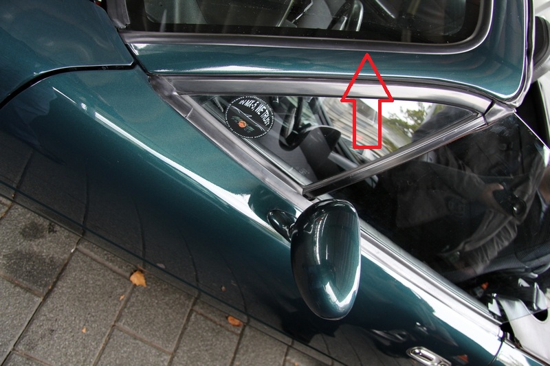

Salut à tous !
Je voulais savoir comment démonter le joint du tour de pare brise
Et ce joint là
Merci

Le joint du pare-brise tient le pare-brise et est collé non ?

Pour le joint du parebrise (la colle en fait) cela s'enleve à la corde à piano généralement en partant d'un angle supérieur. Attention c'est un opération très très délicate, le parebrise peut casser, prendre un maximum de précaution.
Pour le joint de protection du joint de parebrise, il se remplace quand le parebrise est remplacé. Il est en forme de T, le pied du T etant inséré entre le parebrise et le montant. Pour le changer que celui là je pense qu'il faut le découper autour du parebrise (l'adhésif etant sous la barre transversale du T), puis enlever le pied du T.

le contour du pare brise tu peux l'enlever en commençant a tirer dessus au niveau du bas du pare brise.
