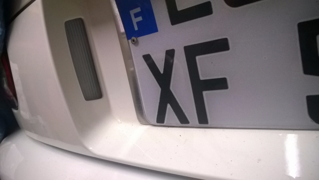

moi j'ai refait des fixations (c'est vite fait )et je me suis servi des feux d'origine, je sais plus trop comment j'ai fait depuis le temps :non: je regarde si je retrouve des photos de mon montage

Mais du coup tu as bouché avec une plaque de plexi entre tes lampes EU et le trou du support ?
Message Publié : Lun 15 Juin 2015, 18:59
Message(s) : 863
oui, j'ai taillé ça dans un cache de néon :oops: comme ça c'est translucide mais on voit pas l'ampoule :oui:
collé au silicone

T'as collé ça avec quoi pour que ça tombe pas au fond avec le temps et les vibrations ?
Message Publié : Lun 15 Juin 2015, 19:07
Message(s) : 863
je viens d'editer au dessus ! ça tient depuis au moins trois ans :oui:

Propre :bien:
Je note merci ;)
Ça me plait bien ta soluce, ça évite de bidouiller le faisceau, percer la caisse ... Enfin un petit trou pour les 2 pattes de fixations des ampoules EU
