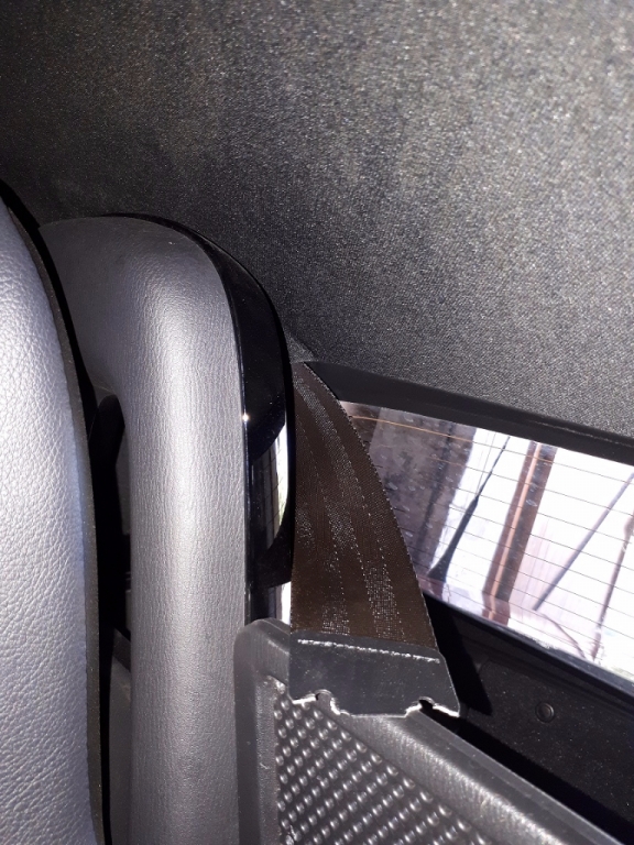

Bonjour.
Tout à l'heure, j'ai remis la capote à ma voiture car j'ai eu une averse. En roulant, j'entends un bruit à l'arrière, je me retourne et je vois un bout de plastique qui dépasse d'entre la capote et sa doublure.
Je regarde un peu plus et voila ce que je vois :
Visiblement il s'agit d'une sangle qui a cassée. A quoi sert elle ?
Je vais me rapprocher de mazda pour signaler ce problème.

C'est un problème connu, une note de réparation existe ;)

Je connaissais le problème des clips avec la doublure de capote qui se détache, mais celui ci je le découvre.
Encore jamais vu cette sangle.

Oui, c'est apparemment un problème connu.
Les sangles cassent au niveau de leurs fixations car l'extrémité en plastique n'est pas suffisamment résistante.
Ils doivent déposer la partie Av de la capote et refixer les deux sangles d'une autre manière sur le panneau rigide.
Par contre, je ne sais pas depuis quand c'est corrigé en usine :tantpis:

Je suis passé par là, une réparation a été faite suivant la note issue de l'usine (ça n'a pas bougé depuis plus d'un an) ;)

Ma voiture est chez le concessionnaire depuis hier. :)

Voila, j'ai de nouvelles sangles plus solide normalement. Intervention sous garantie.

Pour info, intervention effectuée hier chez Mazda Orléans sous garantie :)

Je viens d'avoir le même problème sur le côté passager de la capote.
Mon modèle de 2016 n'est plus sous garantie, est ce néanmoins une réparation prise en charge par Mazda? (puisque semble t'il lié à un défaut de conception) :?
Je vais passer semaine prochaine à la concession du Havre pour voir ce qu'ils peuvent faire.
