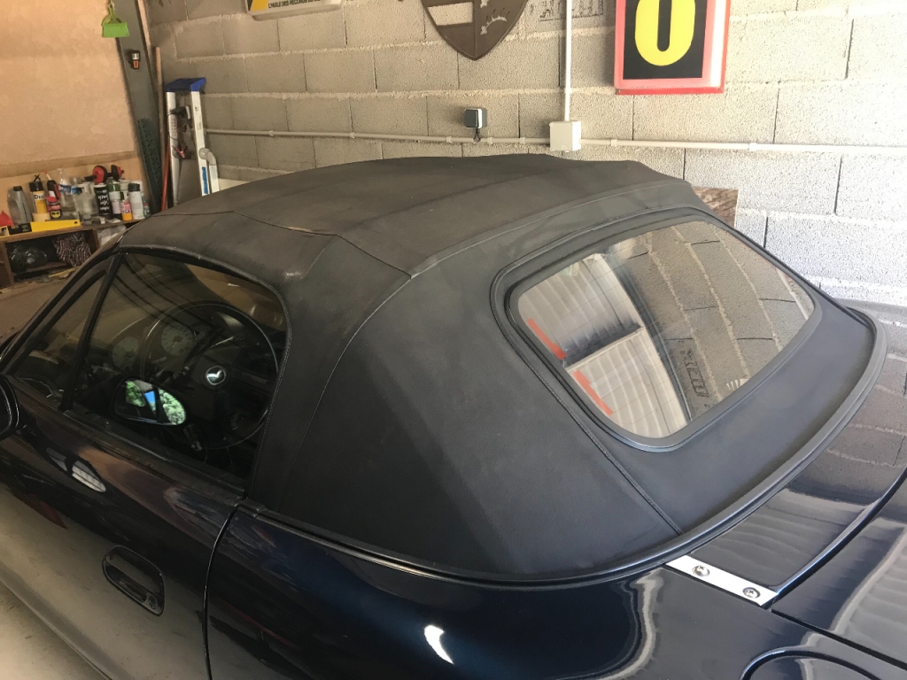

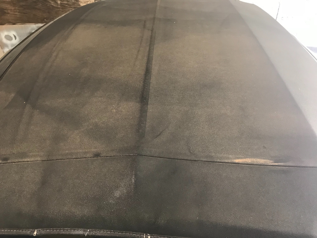

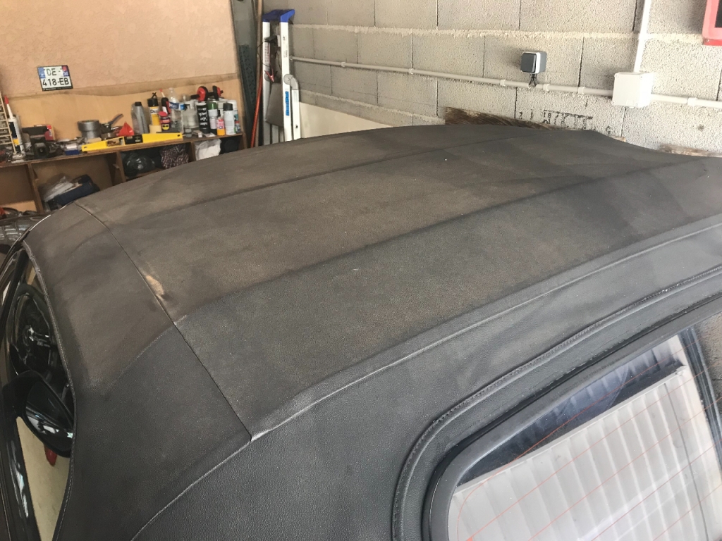

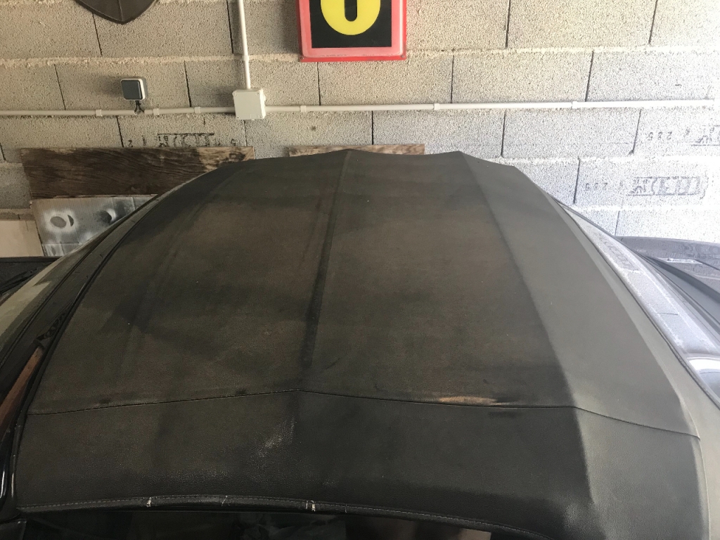

Voilà quelques photos de la capote vinyle, modèle de 2002

Elle n'a pas beaucoup été entretenue. Il faut la laver au savon de marseille avec un brosse souple , laisse sécher si il y a encore les traces marron, lave une deuxieme fois. Quand elle sera sèche et propre, passe de l'autoglym vinyle et caoutchouc.
