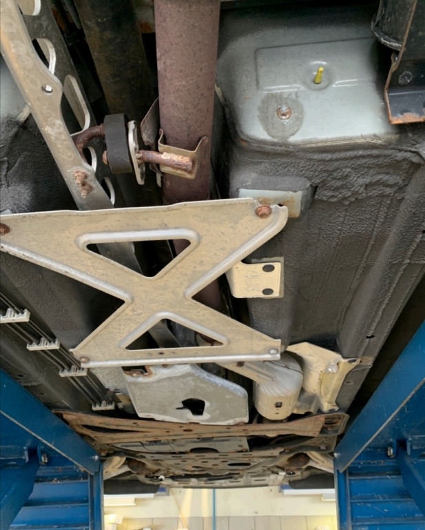

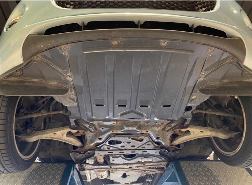

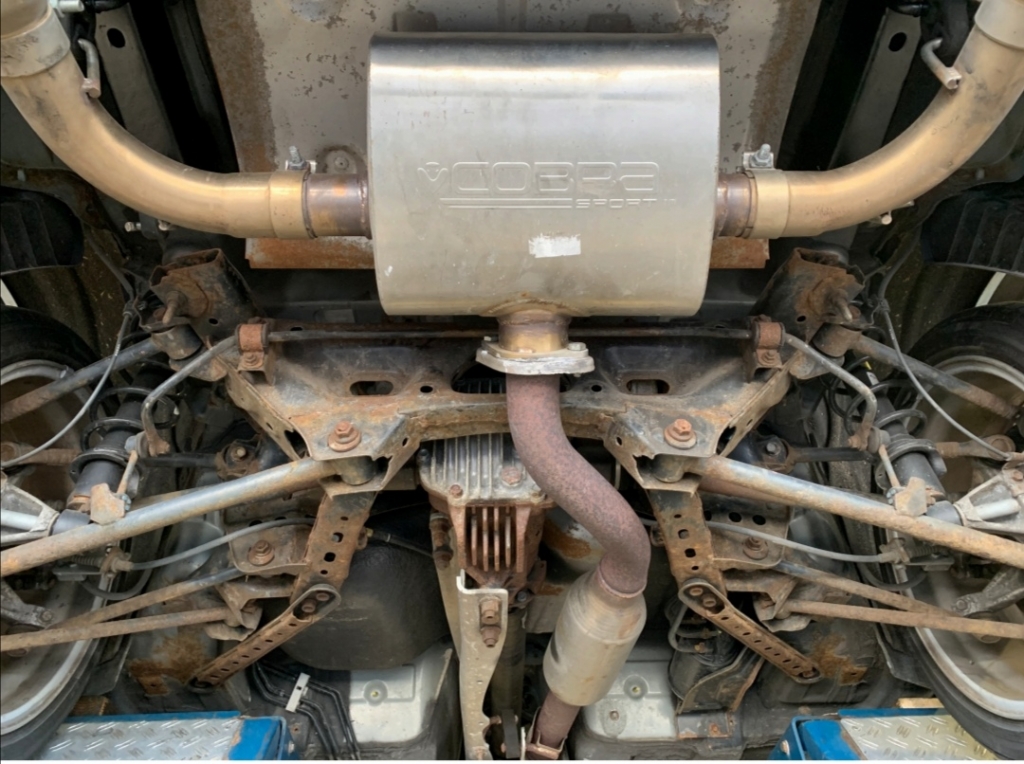

Que pensez-vous de l'état des soubassements de cette MX5 3ème génération 2.0l 10 CV 160 CH de 2009 après 65.000 km ?
Je sais que c'est un problème pour ce modèle mais à ce point... C'est normal ?
Pensez-vous que ça passe le CT ?
Merci pour votre aide !

Mais elle a de beaux dessous cette belle NC ;) Non, sans blague, cela peut paraitre rouillé mais ce n'est que de la rouille de surface, un coup de brosse métallique, un inhibiteur de corrosion passé au pinceau et même pas la peine de repeindre.
Elles sont toutes comme ça plus ou moins (même la mienne qui a passé sa jeunesse en Italie) mais surtout celle qui ont fait un passage en Allemagne. Aucun risque de corrosion traversante ou de châssis touché, ça passe sans problème au CT.
Par contre l'annonceur ne dit pas la vérité , ce n'est pas une NCFL mais une NC, l'année 2009 étant l'année de sortie de la NCFL, on peut se tromper mais là c'est une NC donc le premier modèle 2005-2009.
Le prix demandé est correct pour ce modèle qui semble en bon état, peu kilométré et avec des consommables en état. Un nouveau membre en perspective, n'hésite pas et vas-y.... :bien: Et comme ce n'est pas une NCFL, tu vas pouvoir négocier un geste commercial....je ne prends que 50 % de la somme que tu vas réussir à gratter :ricane:

Idem ; rien d’anormal. Brosse métallique, frameto . Éventuellement remplace les boulons par des neufs

Salut, ma Karai est dans la même état, je le regrette car j'aime les voituers nickel et même feu mon ex 205 après 30 ans avait moins de corrosion.
Mais voilà Mazda est très très pingre sur la protection anti corrosion.
C'est le lot de toutes les MX5.
Si tu as un pont ou une fausse accessible, faut faire comme conseillé par Lachutaie.
Perso j'ai pas alors je ronge mon frein. :boxe:

Bon inutile d'écrire le même roman :P mais Gilles à tout très bien résumé :bien:
Oui c'est bien une NC1
Oui c'est de la corrosion superficiel
Oui il y a un peu de taf à brosser mais rien d'insurmontable
Oui une bonne protection en profondeur sera utile mais surtout pas au frameto car il ne protège pas et fixe pas en profondeur .. le Rustol owatrol : oui ou d'autre composé feroses et j'en passe
J'ai pas de lien sur l'annonce donc je ne sais pas quel est le prix de cette mx5 d'occasion à La Ravoire 73. C'est une société qui l'a vend ou particulier ?
Et non je peux pas aller la voir car je suis au-delà des 10 kms .. 30 kms maintenant s'il veut me l'amener lui même lors de son essai à la maison je suis open pour la regarder de près car j'ai la fosse :oui: :faim:
Bref comme Gilles cette corrosion n'est pas grave du tout, il faudra s'en occuper peinard, certaines pièces peuvent être changées par des pièces performances comme le butterfly ou le grand renfort en amont derrière le moteur
Le plus gros travail sera comme d'hab sur la partie arrière mais c'est facile à faire
Avant cela acheter du Iron 7HD à pulvériser sur tous les trains roulants et jantes (enlever les jantes avant à deux reprises et laisser agir et brosser puis un bon gros coup de karcher et après on attaque la corrosion. C'est le moment d'acheter une brosse rotative apacher à fixer sur son établit pour s'occuper de tous les écrous et vis ainsi que certaines pièces démontable si on veut faire un travail propre

Sinon après une analyse plus fine des images et si possible j'aimerai bien une photo bien plus nette (la première photo)
En regardant de plus près les triangle supérieurs avant je me demande si le rotule noires dessous ces triangles sont en excellent état ... pas de suintement etc ...
Et puis faudra juste changer ces amortisseurs et ressorts qui ne valent rien :D

Et c'est très bizarre comment le cobra sport à été monté .. il est en biais complet :? a-t-il gardé l'échappement d'origine ?
