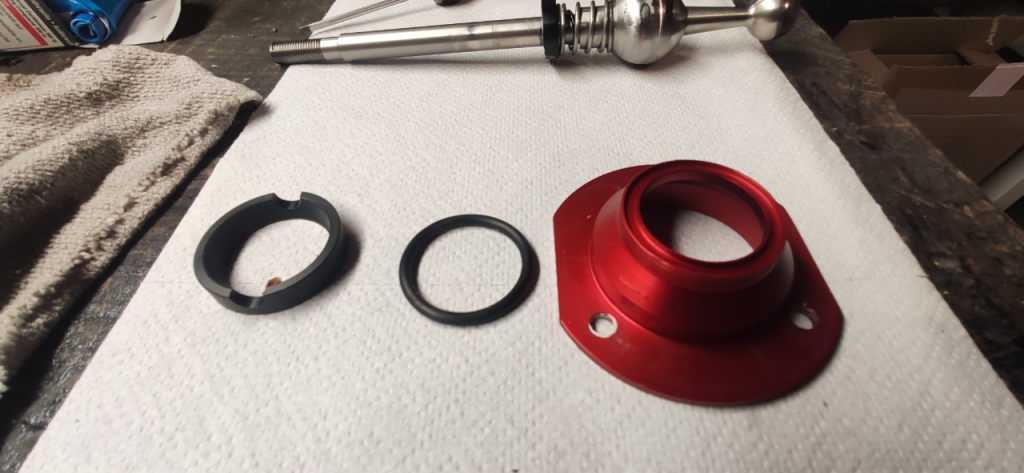

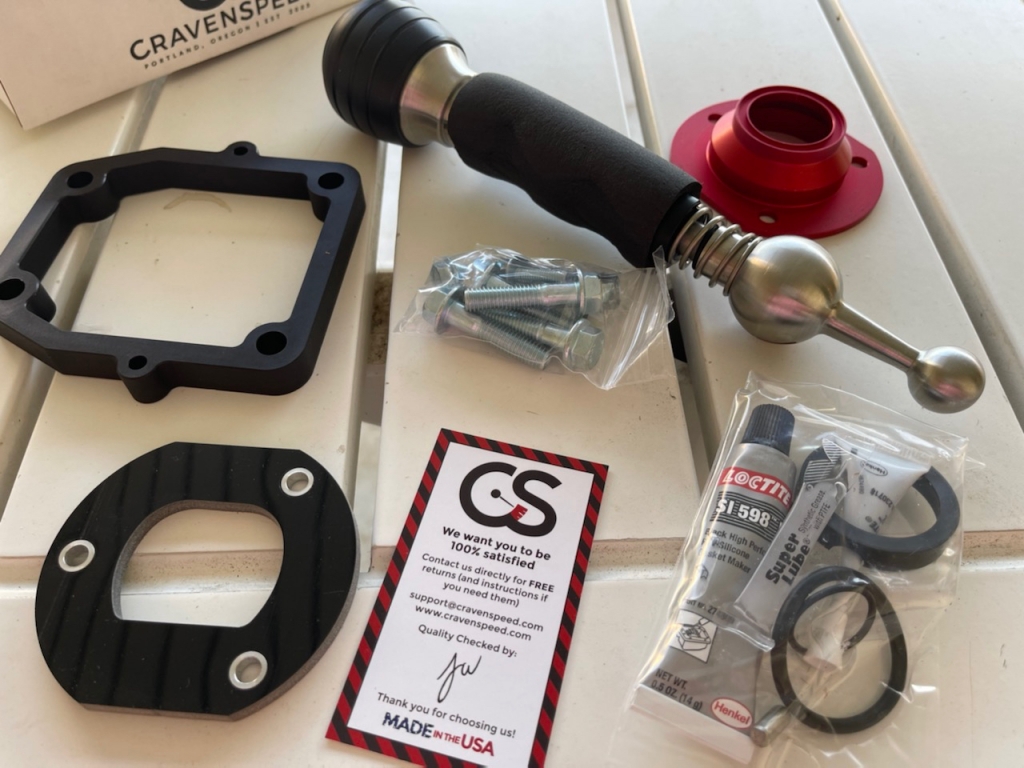

voila l’intégralité des pièces du levier de vitesse pour te faire une idée
Message Publié : Mar 10 Mai 2022, 18:44
Message(s) : 8989
Ok,donc ils ont rien changé,sont bête ces ricains :cyp:
Ils ont remplacé la borrelly par un simple joint torique,hors celui-ci au bout d'un certain temps sera incapable de faire le même boulot que la borrelly et le levier va vibrer et prendre du jeux en axial.
Perso j'ai récupéré la partie haute du levier d'origine et c'est bien mieux.
Désolé par contre j'ai aucune photos au moment où je l'ai fait.

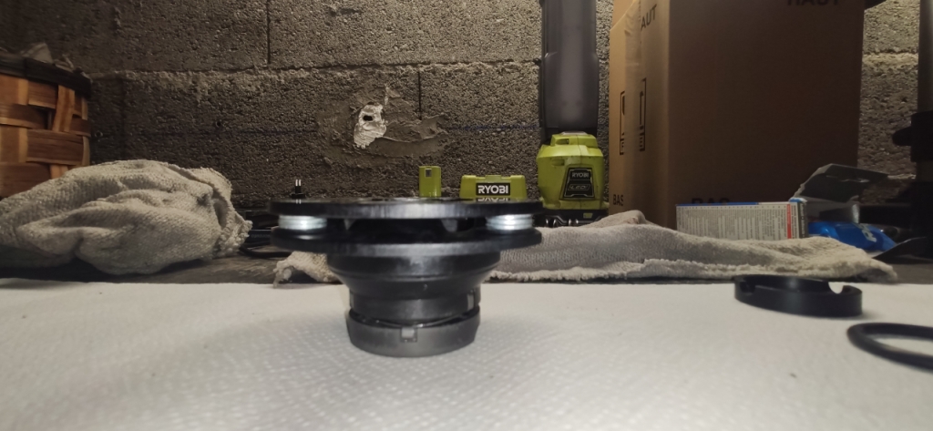

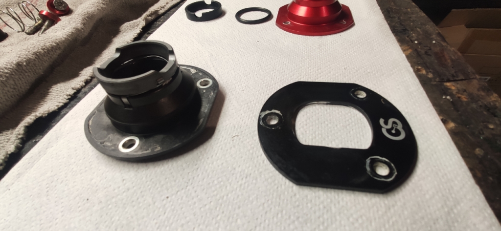

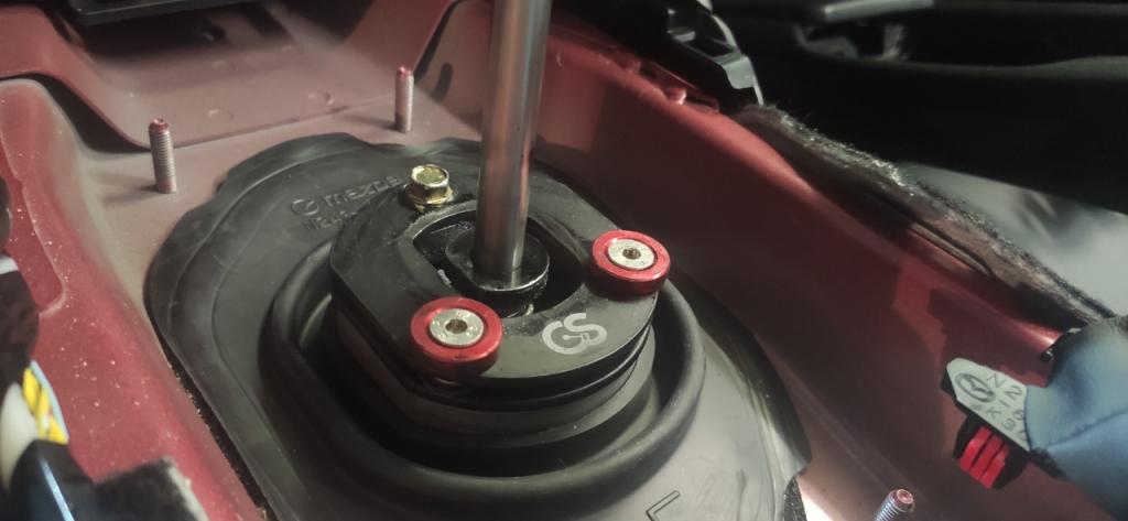

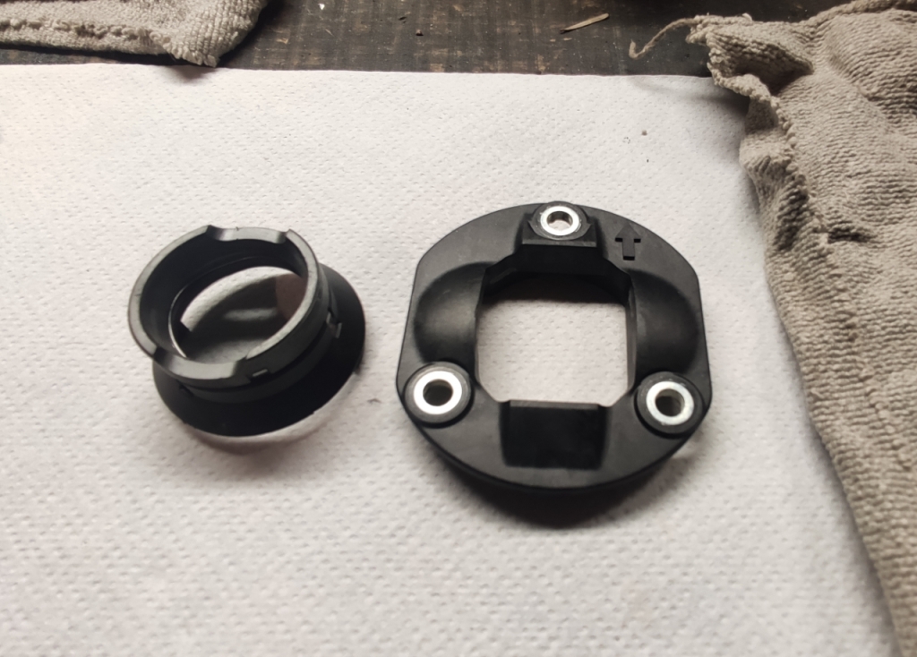

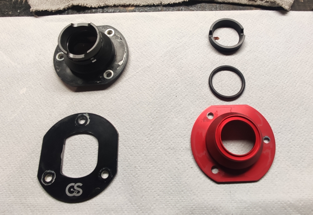

Donc voici les pièces que j'ai retiré du kit au bout d'une centaines de kilomètres.
Et celle que j'ai récupéré du levier d'origine,à savoir qu'il y a une pièce qui nécessite la destruction du levier d'origine pour pouvoir la récupéré ou alors allé chez mazda pour savoir si ça se détaille.
La pièce de droite doit pouvoir ce récupérer sans problème,car c'est une pièce d'usure (elle s'use en passant la marche arrière ), elle est vendu au détaille.
Par contre celle de gauche ne peut pas être retirer,donc comme dit plus haut,soit tu détruit ton levier,soit voir avec mazda si ça ce détaille.
Donc à droite ce sont les pièces que j'ai retiré et à gauche celle que j'ai gardé du kit et du levier d'origine.
Pour que le montage soit possible il te faudra rajouter trois rondelles par emplacement de vis.
Vis que tu devras racheter,car celle fournit seront trop courte,il te faudra du M6x20.

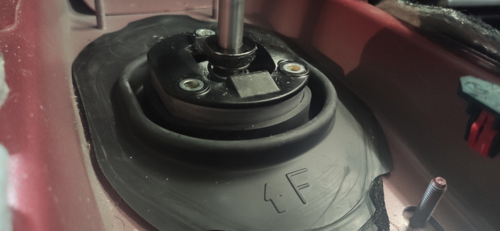

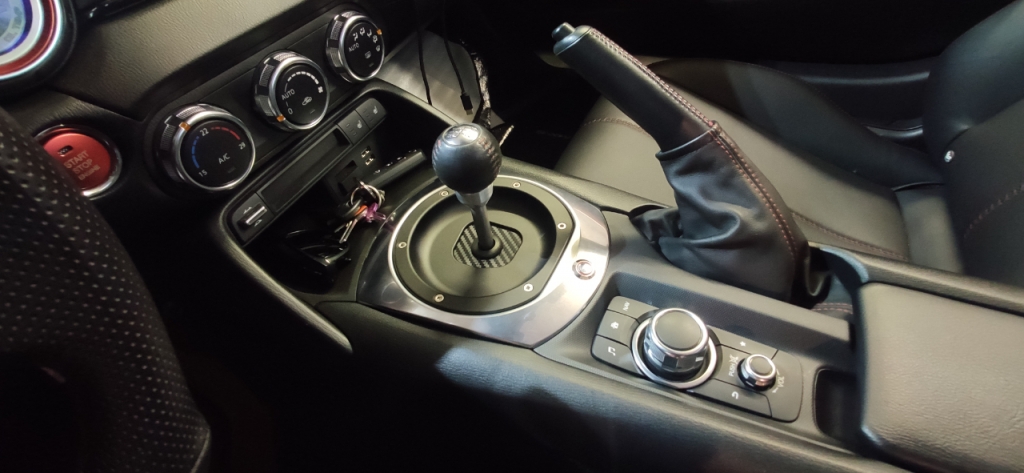

Une fois monté ça donnera ça ( fait pas attention à mes vis et bagues rouge,j'avais pas ce qu'il fallait,faut que je les change) :
J'en ai profiter pour mettre de limitation carbone sur la plaque qui bouge avec le levier,ça fait un rappel avec les commande de vitre.
Si il y a un truc pas clair hésite pas ;)

Wahouuu, super tuto :o
Vraiment un très très grand merci stan69, tu as dû passer du temps, c’est très clair :beer:
Je vais essayer d’éviter tes soucis en faisant directement ta modif lors du montage.
Ça rends bien l’autocollant Carbone que tu as mis sur le plateau.

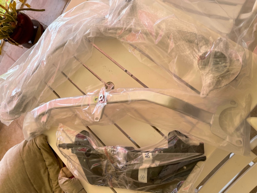

Un des gros paquet que j’attends depuis longtemps:
les barres avant et arrière GoodWin Racing en aluminium allégé et le bloc de fixation Mazda avant (la 1.5 ne l’a pas d’origine), très bien finie et du plus be effet :D
j’espère qu’avec le kit ressort court j’aurais un comportement routier moins bateau que celui d’origine.
je verrais plus tard si je rigidifie le dessous de caisse et si je passe aux combinés filetés suivant mon ressenti.
