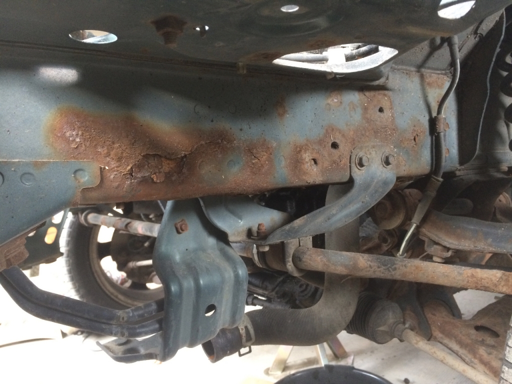

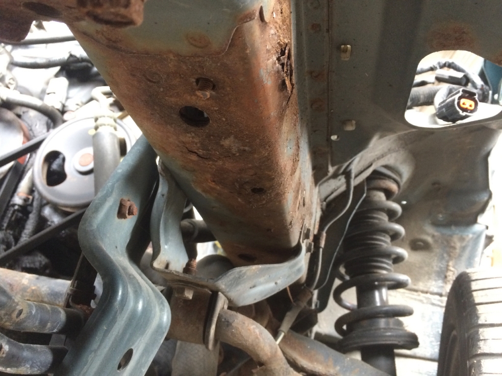

C'est la NB que tu as récupérée pour dépouiller? En effet, les longerons sont bien morts et elle ne passera plus le CT
J'espère que ce n'est pas ta NA :aie:

C'est bien la NB, ça rouille pas une NA :aie:
Je voulais presque disquer une partie de longeron "pour la science" mais je suis pas certain de l'utilité pour ce topic... À moins de faire un essai de flambage :ptdr:

Bonne idée ! :idea: Si tu as le courage, le plus instructif serait de faire plusieurs "tranches de cake", de là où ça a traversé de part en part jusqu'à là où ça n'est plus visible de l'extérieur.
Une IRM de longeron, en quelque sorte :ricane:

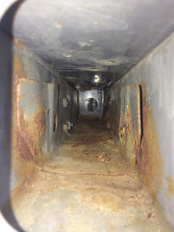

Hier je me suis enfin décidé à emprunter l'endoscpope du boulot pout jeter un oeil, verdict, un peu comme celle de Sylvain :bien: (voir photo ci dessous)
Rob1 ne s'était pas trompé :jap:
Du coup je me tate à faire un traitement préventif mais quoi ?
Il y a un peu de rouille sur le tour des trous, pulvériser de la férose pourrait arranger le truc? Si derrière j'y rajoute une peinture par dessus?
