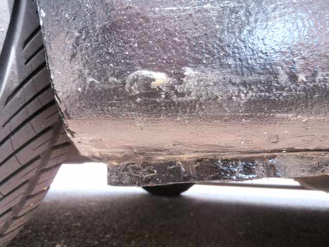

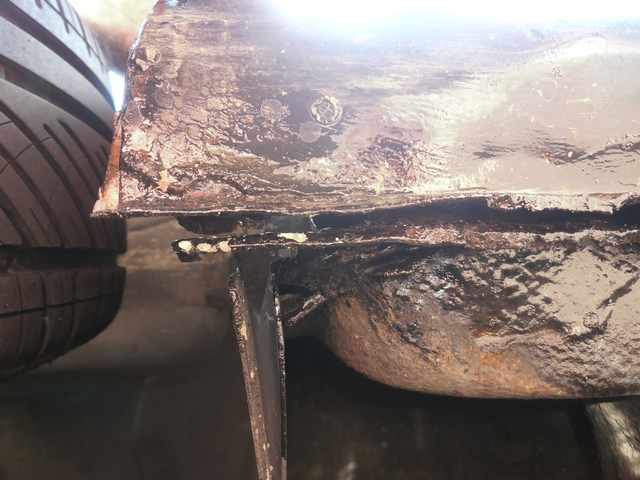

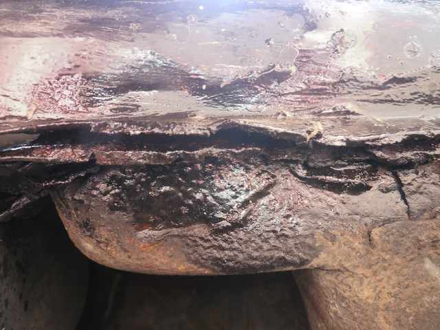

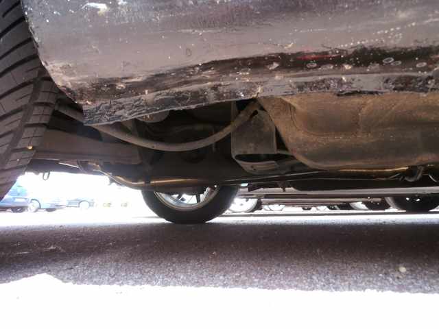

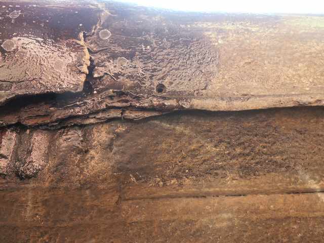

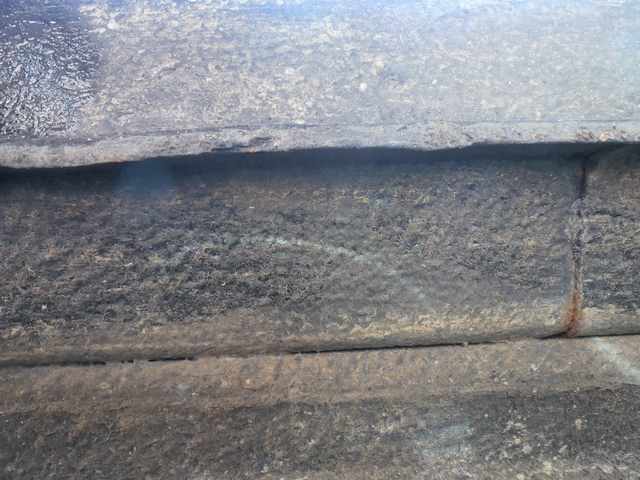

Bonjour.
L’ai besoin de votre avis.
J’ai pris en photos mon bas de caisse droit :vomi: , pensez-vous (pour diverses raisons) que si je traite ce bas de caisse avec du ferrose (intérieur et extérieur) par pulvérisation qu’il pourra attendre environs 10 mois avant sa réparation chez un carrossier (découpage de la tôle etc…).
Merci A+
Teufteuf 93
