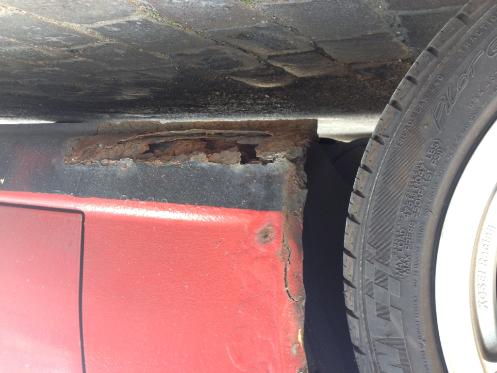

Je reviens avec un devis d'un carrossier connu du coin. Il m'a était conseillé par des connaissances je m'y suis donc rendu ce matin. Autant vous dire que le tarif qu'il m'a proposé ne tient que pour un règlement en espèce.
Il me propose 1500 € pour les réparations et la peinture complète de la voiture ou bien 800 € pour les réparations seules mais il me dit qu'il y aura des problèmes de teinte et comme je voulais refaire une peinture complète par la suite je suis bien tenté !
Vous en pensez quoi?

si le travail de tolerie est bien fait c'est un bon prix :jaime:

le prix parait hyper bien placé.
cependant à ce tarifs il change quoi exactement au niveau des bas de caisse?

il va souder de la tôle apparemment. il m'a assuré en tout cas que ce serait pas le royaume du mastic.

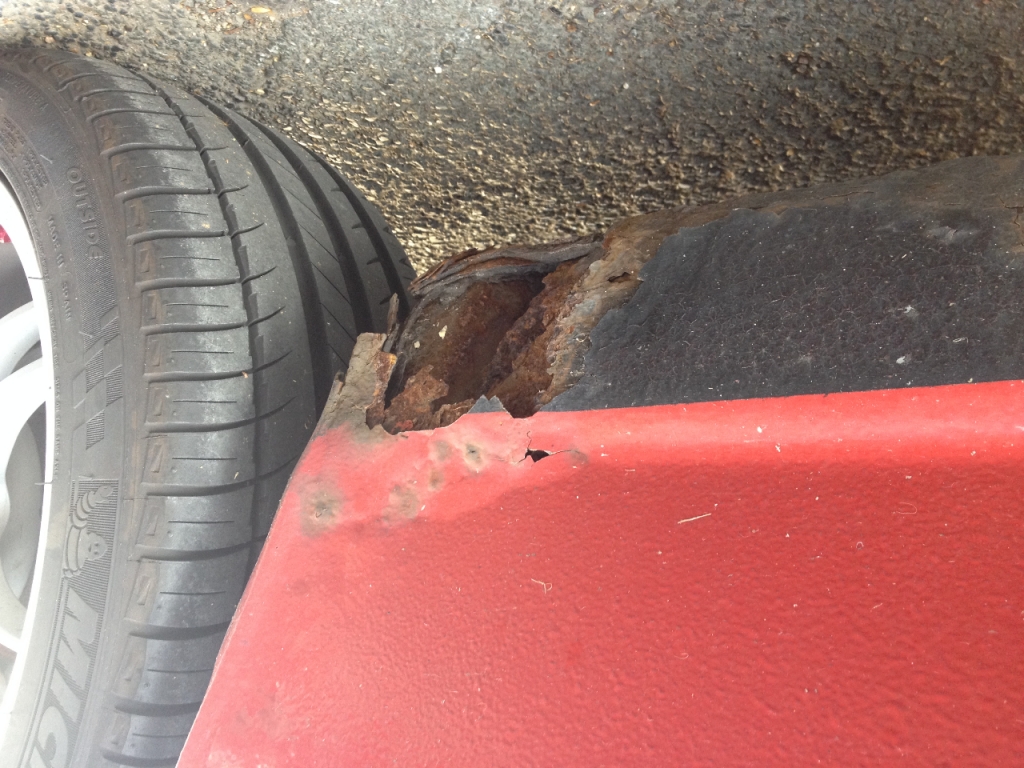

bah le souçis sans changer tes ailes c'est que se sera jamais parfait malgrès les soudures et le bas de caisse derrière si c'est comme moi sera un vrai gruyère donc il pourra pas faire grand chose, attends toi à lorsqu'il va découvrir les dégâts derrière a ce qu'il te rappel :sic:
sinon pour être sur du devis découpe toi même les parties bouffé par la rouille comme ça il verra exactement l'étendu des dégâts ;)

J'ai aussi un doute et je te conseille de demander des photos ou d'assister à l'opération, vu la lumière qui passe à travers tes ailes, je crains que la peinture complète ne serve à camoufler une réparation provisoire.

Je dois avouer que je suis pas mal étonné aussi du tarif, après le carrossier est vraiment réputé et m'a été recommandé par plusieurs personne que j'ai rencontré qui travail dans l'automobile (revendeur, concessionnaire et passionnée). Je pense retourner le voir pour en savoir plus rapidement après avoir reçu le devis d'autres carrossier.
Il n'est pas simple de trouver les ailes arrières en occasions d’ailleurs. Autant le reste ce trouve en quelques clics sur leboncoin, autant ces pièces s'avère introuvable !

achètes les neuves tes ailes arrières :tantpis:

oui achetes en de sneuve au prix qu'elles se vendent en plus ça vaut le coup

Je suis toujours à la recherche du meilleur prix! Je suis propriétaire depuis Janvier donc mon budget voiture s'en retrouve carrément diminuer! Mais il est clair que les pièces neuves restent hyper abordable !

vus tes ailes, il va falloir des découper de partout pour refaire quelques choses de propres.
vaut mieux mettre un peu plus et prendre des ailes neuve que devoir recommencer dans 6mois.
pour ton prix c'est vraiment donné!
la mienne j'ai depointé l'aile arriere moi meme, avec une perceuse et un bon foret a dépointer
ça ce fait sans trop de probleme.
chez mon carrossier j'en ai pour 3000euro pour repointer l'aile arriere et une peinture complète.
