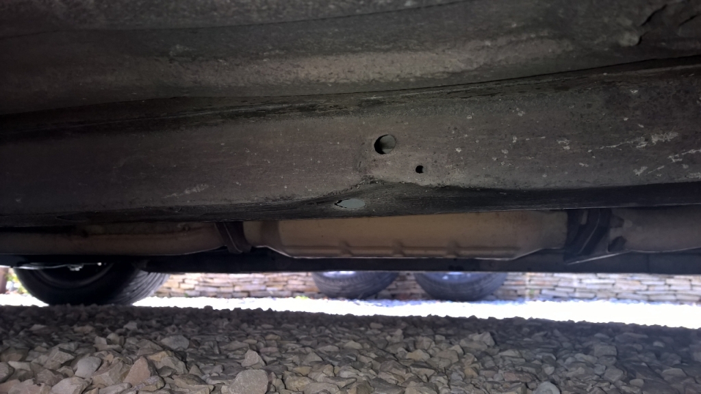

Du coup, vu que je suis parano, j'ai regardé un peu mes longerons .. Alors pas de trou mais ils sont un peu frottés depuis le rabaissement et à un endroit j'ai un "pet" et du coup ça me fait stresser un peu ...
Ça craint? :(

Pour moi ça craint rien, ils sont plus propres que la moyenne meme, en tout cas ce petit enfoncement ne justifie pas de les refaire

C'est vrai que la caisse me parait assez clean vue de dessous, mis à part le train arrière un peu piqué, elle semble pas plus atteinte que ça, le seul endroit où ça rouille c'est autour de la batterie :aie:

Juste au CT, ils noteront "Déformation mineur du longeron etc."

Non je te confirme que dans ton cas ça n'en vaut pas la peine, enfin de ce qu'on voit. Déjà que dans mon cas c'était pas absolument nécessaire, je voulais juste le faire pas acquis de conscience et pour rigidifier la caisse aussi :roll: .
