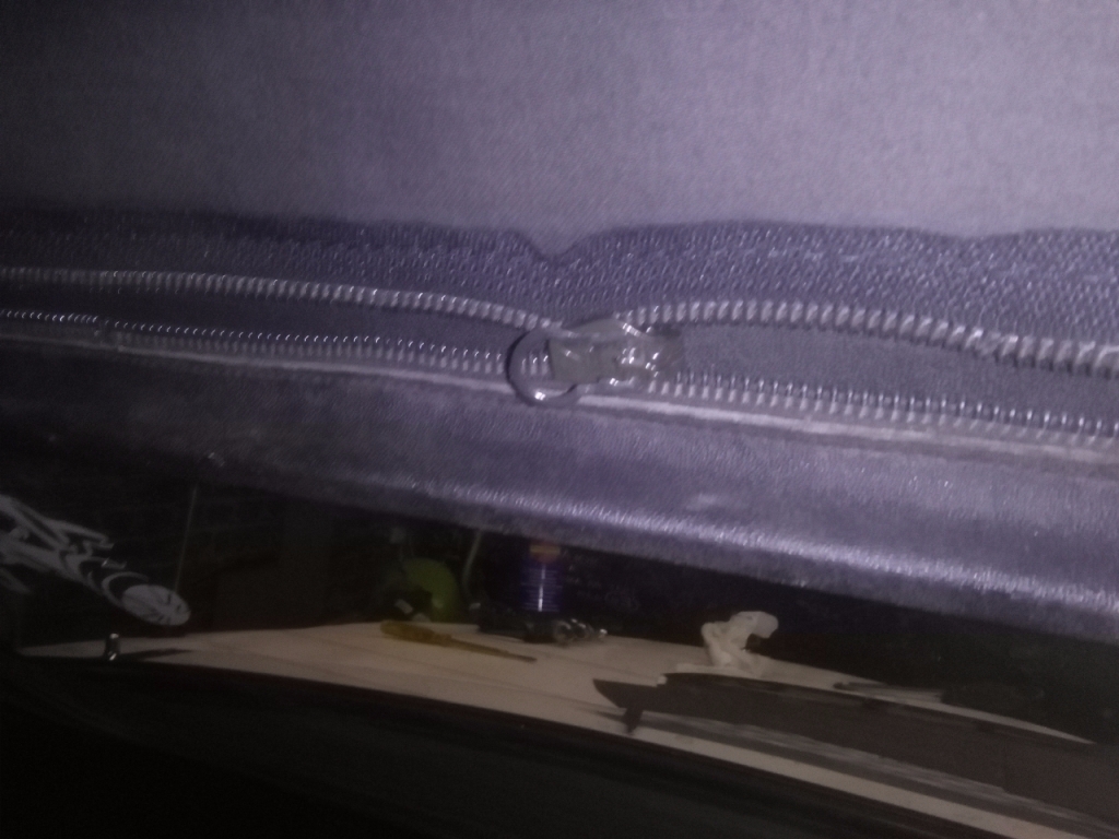

Y en a qui ont testé la méthode http://boutique-zlideon.fr/ ?
C'est ce que t'as acheté et qui ne fonctionne pas Klutch90 ? :tantpis: T'avais pris quel dimension de fermeture ?
Message Publié : Ven 16 Sep 2016, 17:03
Message(s) : 1243
Ça m'est arrivé là semaine dernière.
J'ai préféré commander la boucle chez mazda, 8€.
Message Publié : Ven 16 Sep 2016, 18:11
Message(s) : 5408
Tu l'as monté ? Ça marche bien ? 8-)
Message Publié : Ven 16 Sep 2016, 18:41
Message(s) : 1243
C'est relou à mettre :lol:
Sur quelques cm au début de la fermeture, ça prends pas. Et après sans soucis, ça ferme et ça tiens bien.
Mais j'ai pas reregardé, faut que je tente de refermer correct.
J'ai comparé les deux chariots, et l'origine mazda est un poil plus haut. Je dois pas avoir une capote d'origine...
Message Publié : Ven 16 Sep 2016, 19:00
Message(s) : 5408
Tu l'as acheté direct chez Mazda ou sur le net ? Y a un nom / n° de référence ? :jap: :jap:
Message Publié : Ven 16 Sep 2016, 19:09
Message(s) : 1243
Direct chez Mazda !
Ref: MAZ NA01R1250B
Message Publié : Ven 16 Sep 2016, 19:15
Message(s) : 5408
Extra merci ! J'achète ça dès lundi. En espérant que ça marche sur ma capote qui n'est vraisemblablement pas d'origine.
Message Publié : Ven 16 Sep 2016, 19:28
Message(s) : 1243
Pas de soucis :bien:
Il faudra que tu enlève la butée en métal qui est à la fin de la fermeture!
Message Publié : Sam 24 Sep 2016, 12:02
Message(s) : 5408
Ça marche au top avec le zip Mazda. :jaime:
C'est reparti pour 25ans :D
