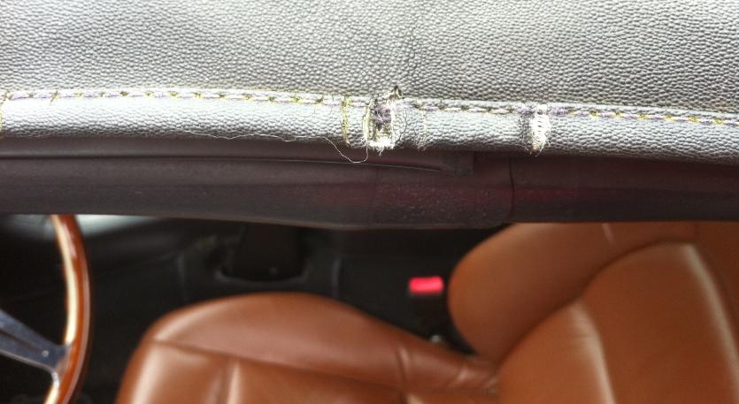

shimano a écrit :
Je suis également dans ce cas avec ma capote d'origine (18 ans)
Il est vrai que la voiture dort dehors depuis 5 ans :cyp: , cela ne doit pas arranger les choses
Je vais essayer la semaine prochaine d'appliquer du Sikaflex-11FC si j'en trouve en noir.
Il s'agit d'un "mastic colle" très efficace que j'utilise régulièrement (mais en marron) pour réparer les trous et déchirures de mes waders de pêche. Ce qui valide la souplesse et le côté 100% étanche du produit.
Sans parler de restauration, mon but est d'améliorer le côté esthétique et de réduire l'exposition des parties atteintes aux intempéries.
Je vous tiendrai au jus
Même problème que vous sur une capote d'origine en vinyle, qui a donc maintenant 15ans, j'ai essayé la colle silicone noir, c'est surtout esthétique, mais ça n'a tenue que quelques mois ensuite ça ce décolle. Curieux d'avoir ton retour sur le Sikaflex. Mais tant que ça ne fuit pas, je ne change pas la capote.

Le sikaflex n'est qu'une simple colle/joint PU.
Tu ne fera pas de miracle avec :(

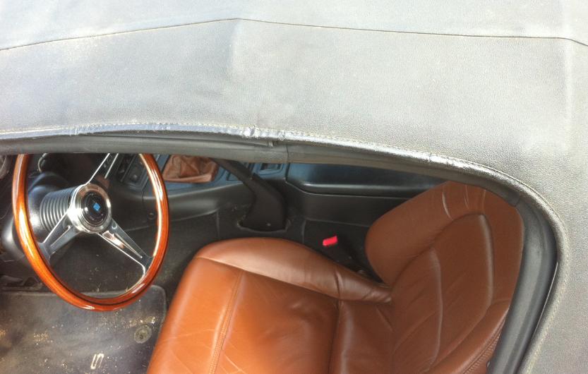

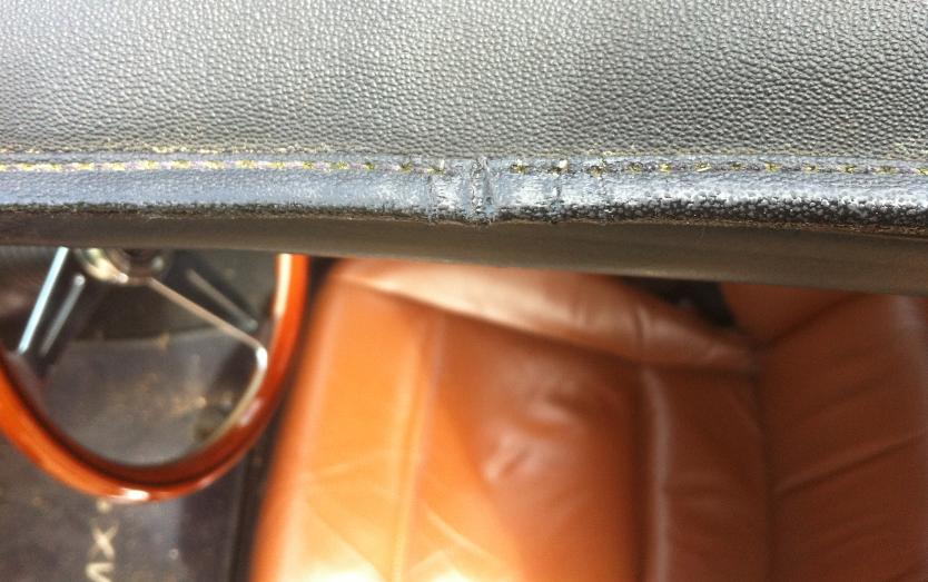

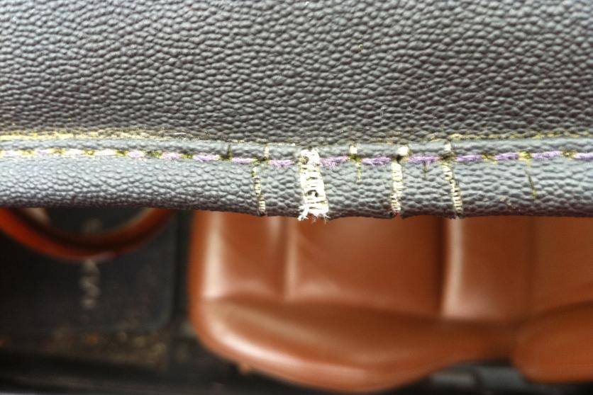

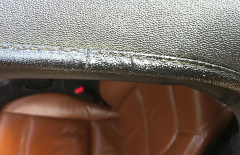

Alors comme promis, petit retour après application du Sikaflex sur les bordures attaquées de la capote.
Petite précision : les photos "après" ont été prises 5 jours et une vingtaine de décapotage/recapotage après la réparation.
AVANT 1
AVANT 2
APRES 1
APRES 2
APRES 3
Perso, je suis très content du résultat. Bien entendu, c'est avant tout esthétique, mais j'espère aussi que cela aura un impact positif dans le temps en réduisant l'exposition des parties "affectées" aux aléas de la météo.
Par ailleurs, comme je l'ai déjà dit dans mon précédent post, je connais très bien le Sikaflex pour l'utiliser dans des conditions bien plus extrêmes, et j'en suis très content.
Enfin, il est clair que cette réparation ne durera pas des années. Mais au prix du tube (6,80 euros chez Casto) et du temps passé (5 minutes), cela ne me posera pas de problème de renouveler l'opération chaque printemps.
Voilà, j'espère que ce retour vous aura été utile!
Au plaisir de vous croiser sur les routes :beer:

le résultat esthétiquement parlant est très bon je trouve, a fortiori pour le prix :jaime:

Ah wouai avec des coutures pour renforcer :bien:
Tu as pris quoi comme fil et aiguille :?
 Sujet du message : Re: Craquelures de capote
Message Publié : Mar 26 Avr 2016, 09:05
Inscription : Ven 5 Fév 2016, 10:41
Message(s) : 56
C'est l'intérieur de la capote les fils blancs si je ne m'abuse, c'est pareil sur la mienne. Encore un super conseil qui mériterait d'être épinglé dans le topic des pinces :jaime:

Merci Poloski!
Concernant les coutures, je confirme que je n'ai rien fait, celles visibles sur les photos le sont d'origine.

Excellent la réparation shimano, je note parce que c'est une super astuce!

Super, en effet. Après il faut voir si la réparation résiste aux pliures de la capote...
