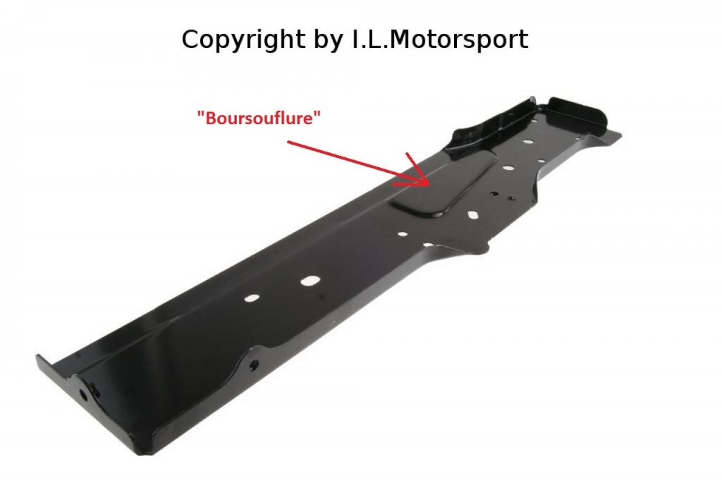

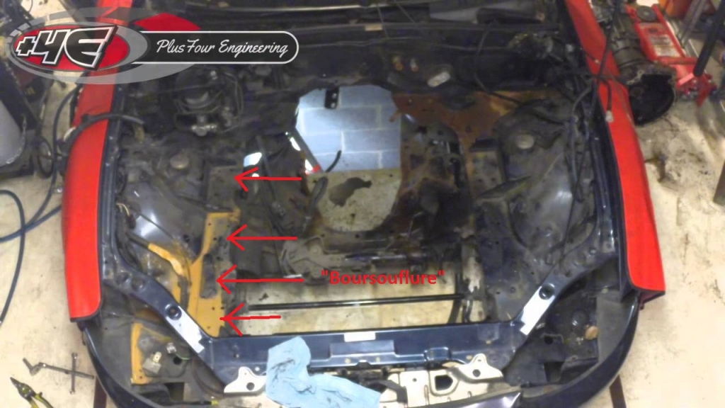

Pour moi, c'est la tôle qu'il y a au dessus, dans le compartiment moteur
On devine ici la "boursouflure" (désolé, j'ai pas trouvé de terme plus précis :D )
Et sur la pièce neuve.
A confirmer toutefois, je ne peux pas être affirmatif à 100%, mais ça y ressemble.

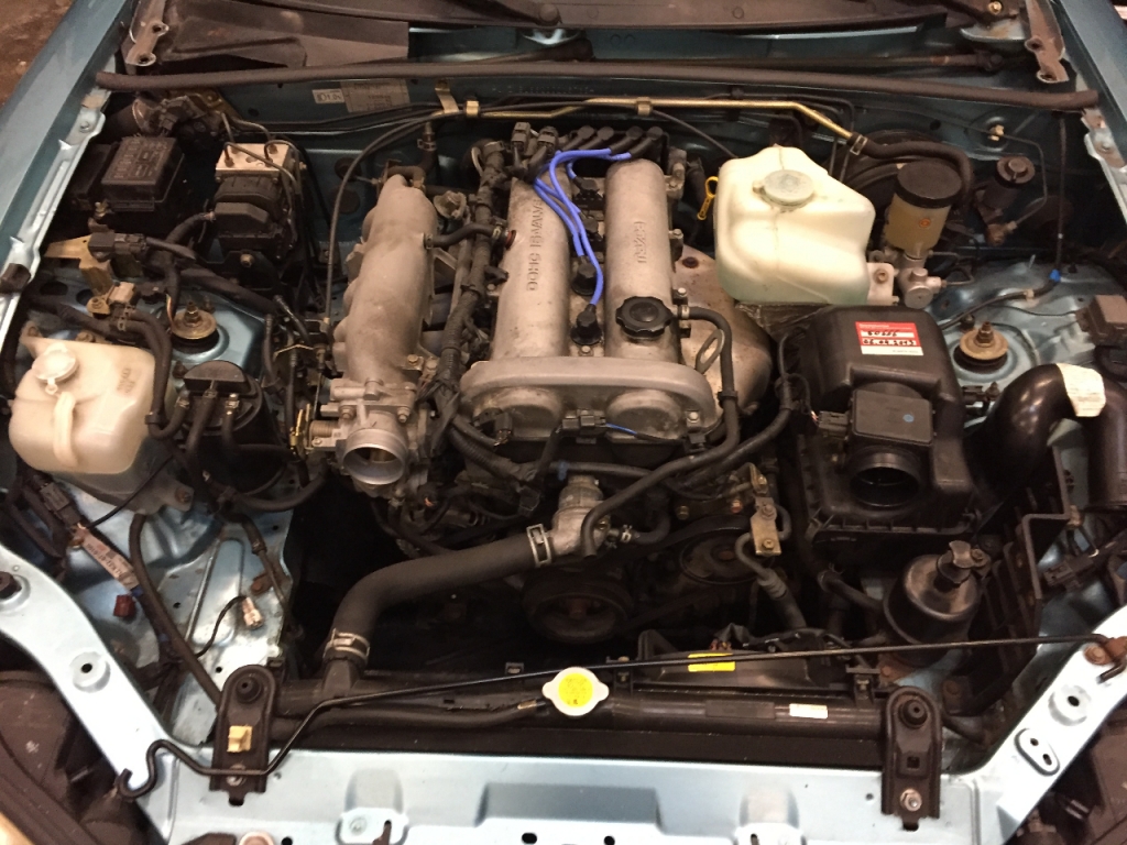

La boite à air.
On débranche les 2 connecteurs, un de chaque côté, puis on repère les 2-3 vis/écrous qui la maintiennent.
J'ai également déporté le bocal de lave-glace, bien que pas nécessaire lors de l'opération au final, mais bon. De même, il y a le connecteur de la pompe, ainsi que 3 vis/écrous.
Boite à air et bocal de lave-glace ont des écrous/vis un poil plus grand que le reste, gardez-les bien de côté et sachez que ce sont bien ceux-là et pas d'autres.
On enlève la protection en plastique pour l'arrivée d'air, on dégrafe les supports de câblages qui sont un peu partout, et le côté gauche est pas trop mal !
Côté droit, maintenant que le liquide de refroidissement est purgé, on peut faire sauter le bocal puis le mettre dans un coin. Débrancher les durites au niveau du canister pour faire de la place (n'hésitez pas à les boucher histoire d'éviter les éventuels soucis). Même punition quant à la visserie de ce côté. Il n'y a pas de partie de cache-cache à prévoir, tout est bien visible rapidement. Un conseil quand même, si comme moi vous ne savez pas où va quel tuyau à l'odeur, prenez des photos. Y'a pas mal de branchements sur le canister, c'est vite le bordel. Mes photos m'ont bien aidé pour le rebranchement après.
(notez que le phare gauche avait grandement besoin d'un bon coup de polish)

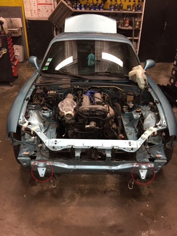

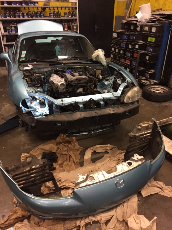

Ensuite, on fait tomber le pare-chocs.
On vire les protections des passages de roues avec les petites agrafes en plastique. Un quart de tour vers la droite le temps que le petit loquet se lève, et on tire. N'hésitez pas à bloquer la partie extérieure de l'agrafe, il se peut que tout tourne ensemble, et vous n'êtes pas prêt de les dévisser là. Il y a un paquet d'agrafes, n'en n'oubliez pas.
Une fois tout ce bazar ôté, on peut accéder de chaque côté à une petite vis, tout au bout en haut du pare-chocs, que l'on peut enlever. Il y a 6 vis sur le dessus, et de mémoire, 6 (2×3 de chaque côté) en dessous, juste au niveau des passages de roues. Allez-y par tâtonnement au cas où, ce serait bête d'arracher l'ensemble. Je sais qu'on est là pour de la carrosserie, mais lui n'est pas prévu !
Une fois tombé, on s'attaque aux phares. 2 vis à chaque bout sur le dessus, et 2 petits ergots en plastique sur le dessous. On débranche les connectiques, et on enlève les phares.

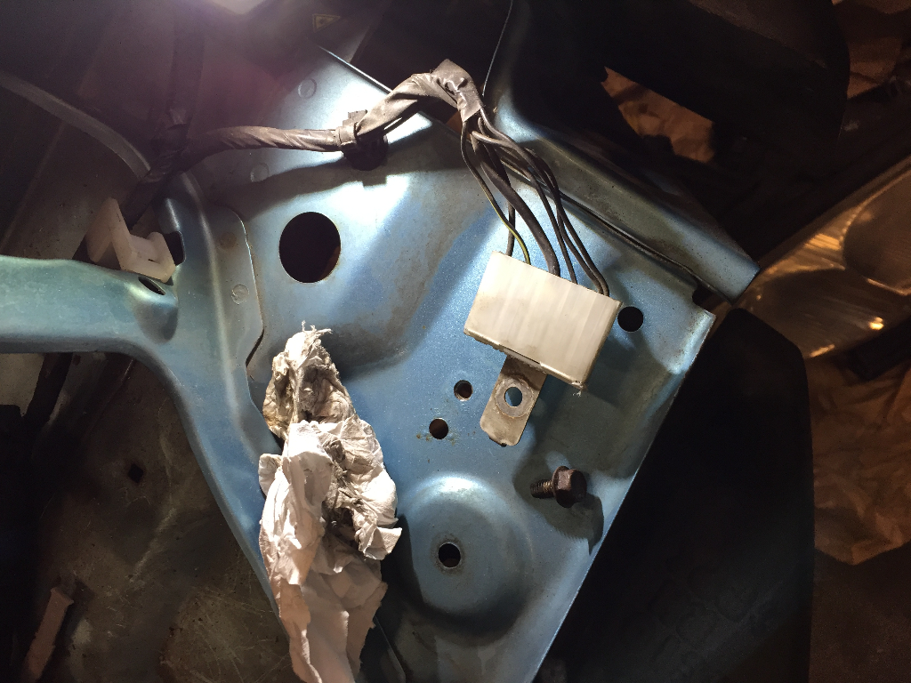

À ce stade, je me suis aperçu qu'il y avait des mises à la masse globale sous chaque phare. J'en ai profité d'être à ce point pour leur refaire une beauté, ça ne fait pas de mal de les gratter un peu pour refaire propre la connexion avec la carrosserie. Sans compter la poussière accumulée. :)
On démonte le bumper avant et on le met de côté. 8 grosses vis bien spécifiques, dessus / dessous (6 / 2 je crois de mémoire).
Les 2 petits bouts entourés en rouge sont maintenus par 6 écrous chacun, et permettent un accès direct à l'intérieur des longerons. Ce qui sera très utile pour le traitement à la cire des nouveaux.

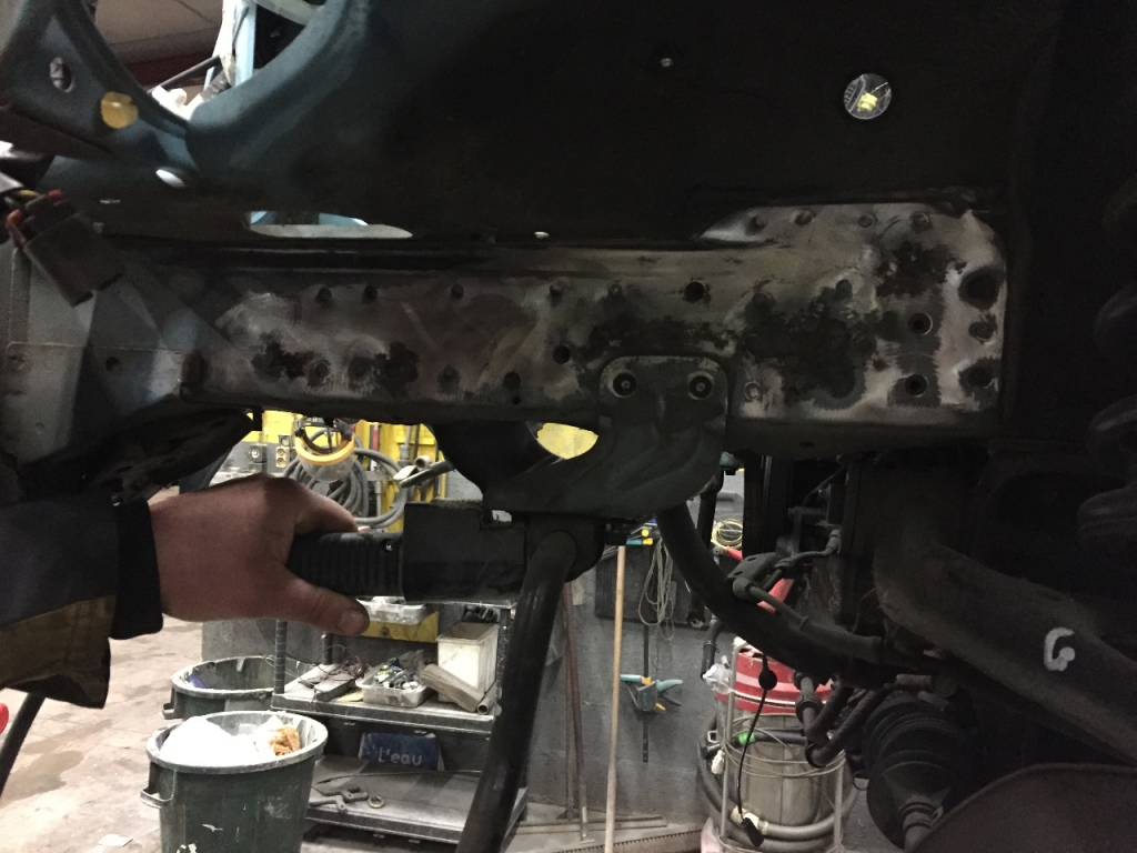

Donc, dans le petit 1., on a pu voir que c'était pas mal localisé, ce qui arrangeait beaucoup les choses.
Pour mieux voir les points de soudure, on a utilisé une petite brosse en un genre de caoutchouc, qui décape plus qu'efficacement la peinture, je n'en revenais pas.
Le gros de la maladie était au-dessus du support de barre stab. Et surtout, on va bien les points de soudure, que l'on a déjà commencé à dépointer sur la photo.

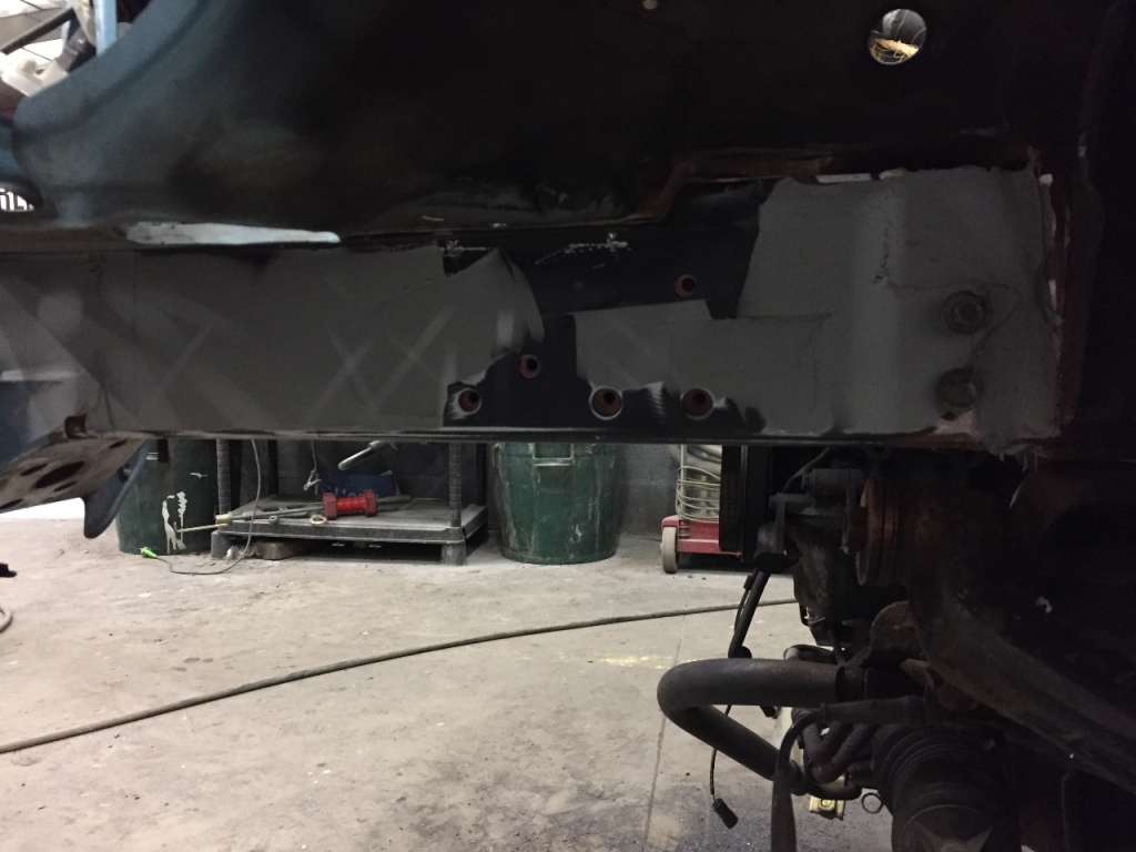

3. Une fois tout dépointé (Ne croyez pas, ça n'est pas parce-que j'ai juste une photo et une petite phrase d'accroche que c'est rapide. Ça prend un temps fou à tout faire, d'autant plus quand on a failli oublié un point ou deux que l'on n'avait pas vu !):
Oui, on découpe ! De voir toutes les gerbes d'étincelles, t'as un grand sourire, genre feu d'artifice. Mais en même temps, tu attaques le côté irréversible de la chose (bien que déjà au dépointage, on ne peut plus revenir en arrière)

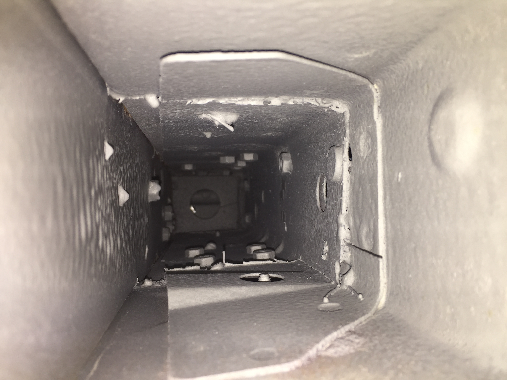

Quitte à faire le travail bien, autant traiter l'intérieur, ce qui n'est pas fait à l'origine si vous voulez mon avis:
Une vue de l'intérieur après traitement, par le biais des ouvertures mentionnées plus haut lors du démontage. Traitement à la cire pour corps creux, et étanchéification quant à l'air ambiant.

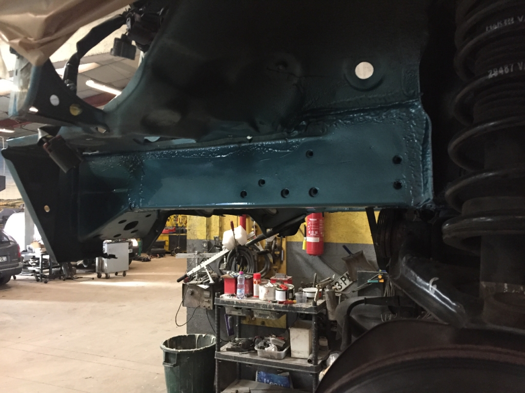

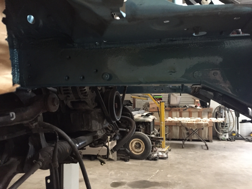

Après traitement, joints et peinture, à droite,
Et à gauche.
