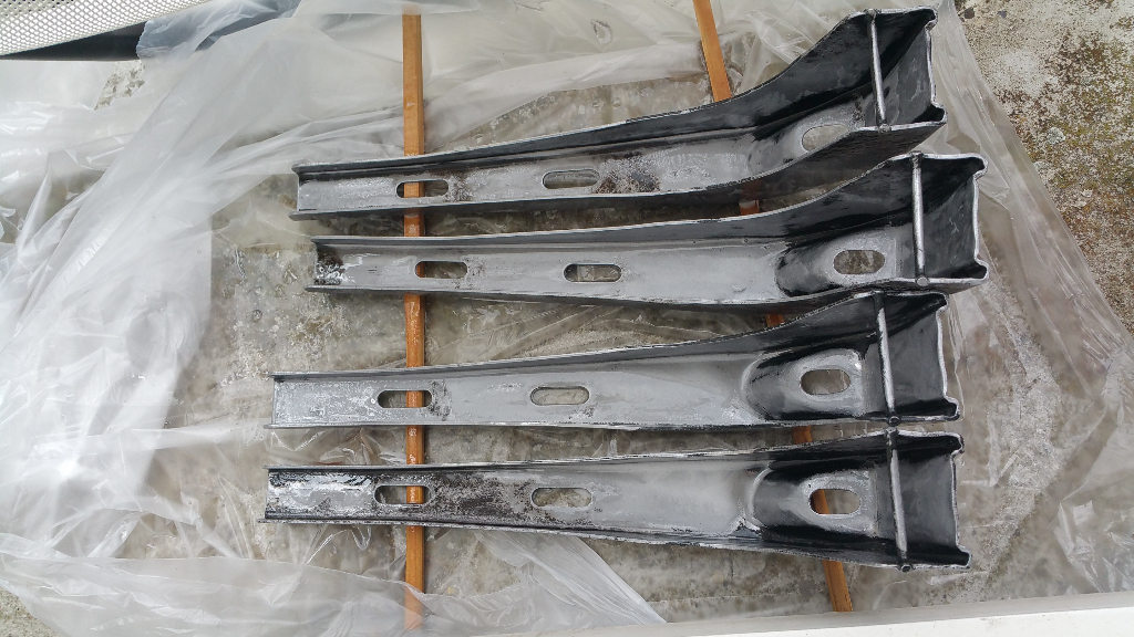

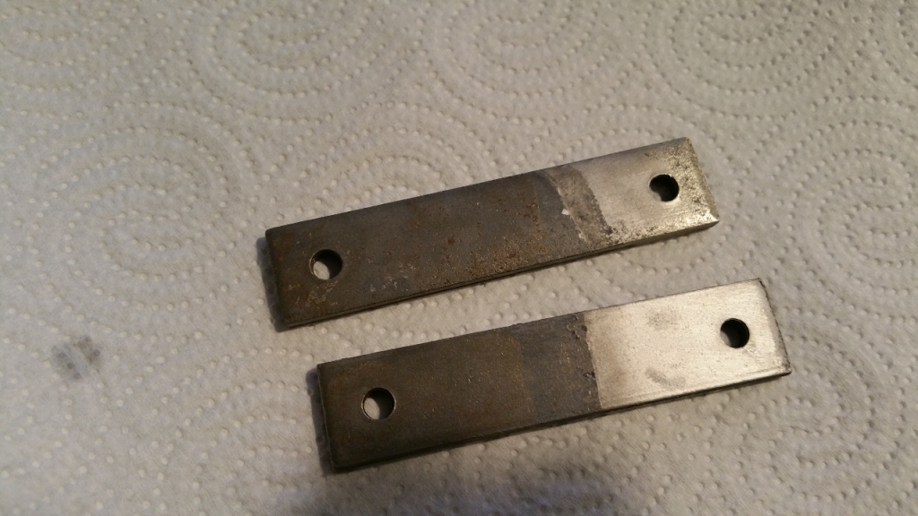

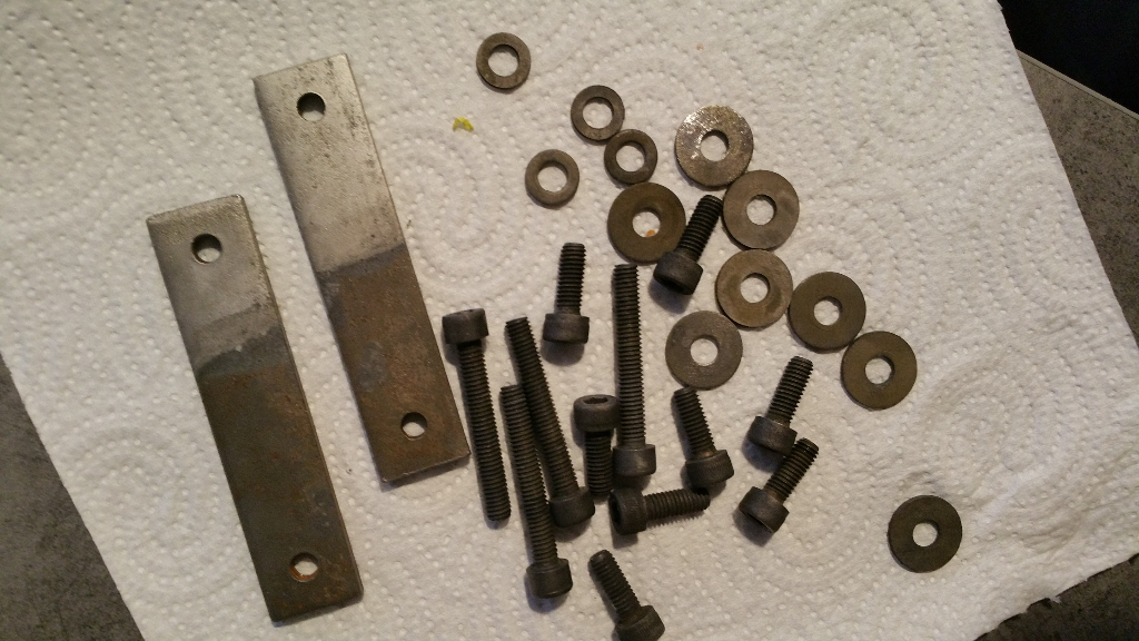

avancement de la restauration :
le ot'rouille de julien, ça déboite grave !
test assez parlant avec juste une partie de la pièce imbibée dans le produit (sans frotter, juste en attendant qq heures)
le métal est ressorti comme neuf :oui:

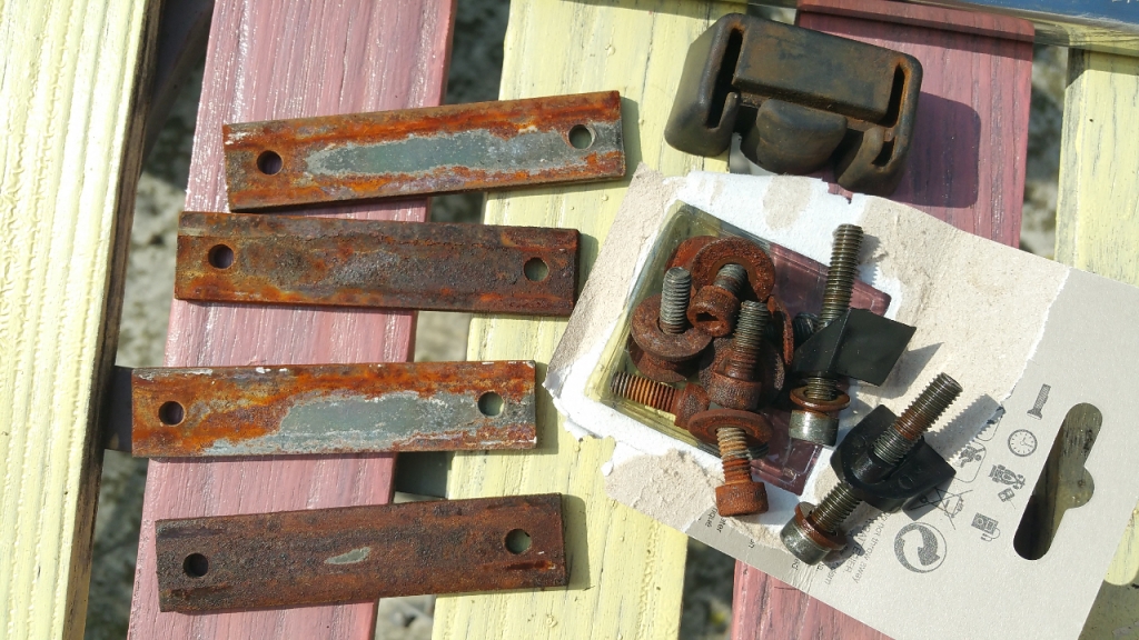

du coup, j'ai laissé tremper la visserie, et c'est plutôt cool :
avant :
après

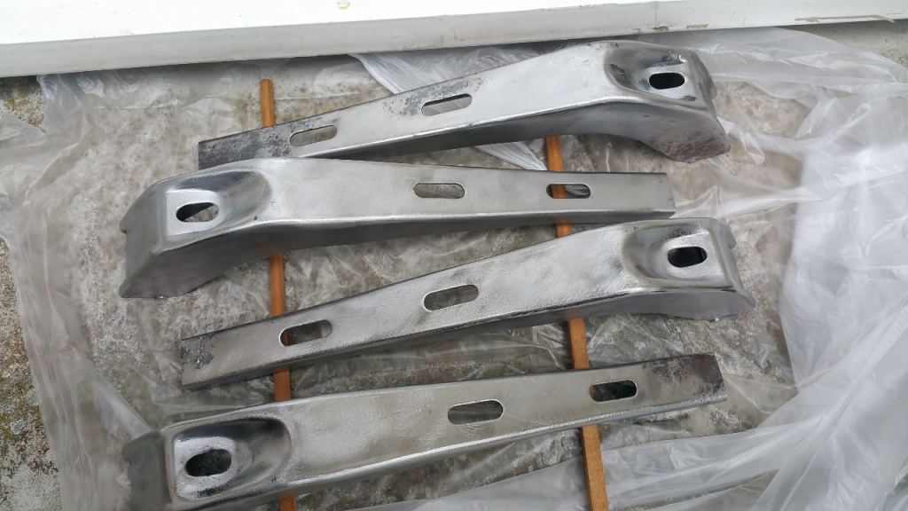

pour les autres pièces, que j'ai finalement poncé avec de nouvelles brosses plus fines (et à la dremel) :
et avec le Ot'rouille en action :
L'efficacité du produit est moins visible (j'ai meme pas pris de photo), mais ça devrait avoir bien assaini et enlevé les points de rouilles les plus difficilement accessibles :
je laisse reposer avant d'appliquer la première couche de rustol anti rouille

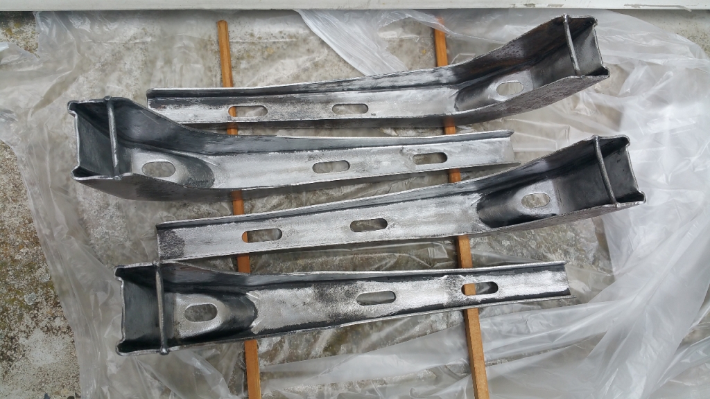

Peinture primaire antirouille appliquée ce weekend, (séchage 72h...)
J'espère pouvoir terminer le weekend prochain !
MX-5 NA Jazz Festival
MX5 photos on FlickR
Message Publié : Mar 24 Oct 2017, 07:55
Message(s) : 840
Localisation : Lille
Voila, après 5 couches de peinture et autant de vernis. C'est pas parfait, mais c'est pas trop mal non plus.
Avant mise en peinture, avec ponçage léger de là primaire antirouille :
Niveau couleur, ça colle plutôt pas mal avec la peinture.
Il reste plus qu'à l'installer...

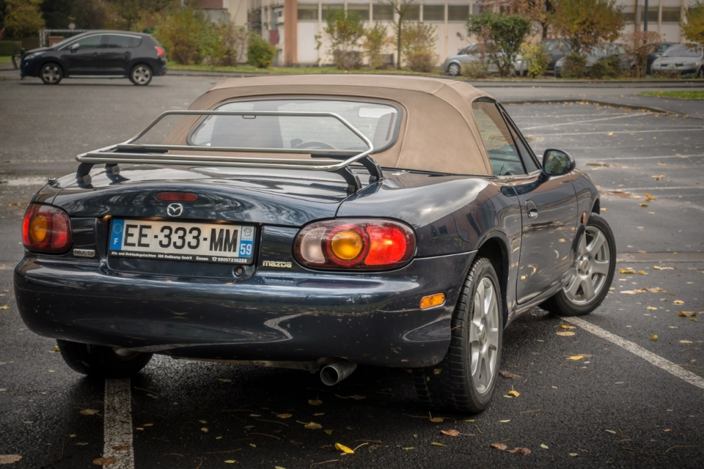

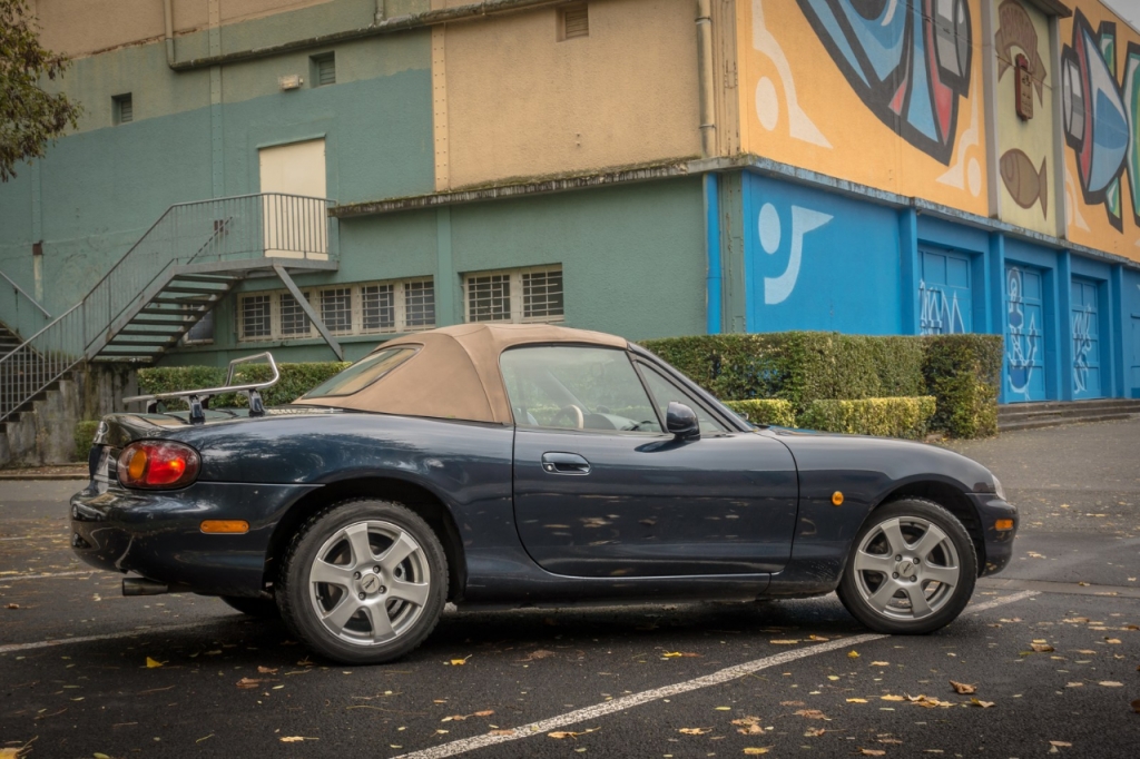

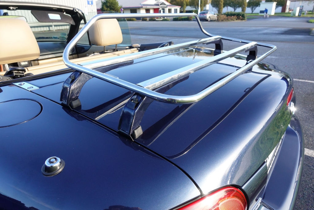

Merci Bédéhème,
voici donc le résultat sur la mimix
plutôt satisfait du résultat, c'était juste pour tester, mais vu que je m'y habitue, pour le moment je la laisse montée :P
