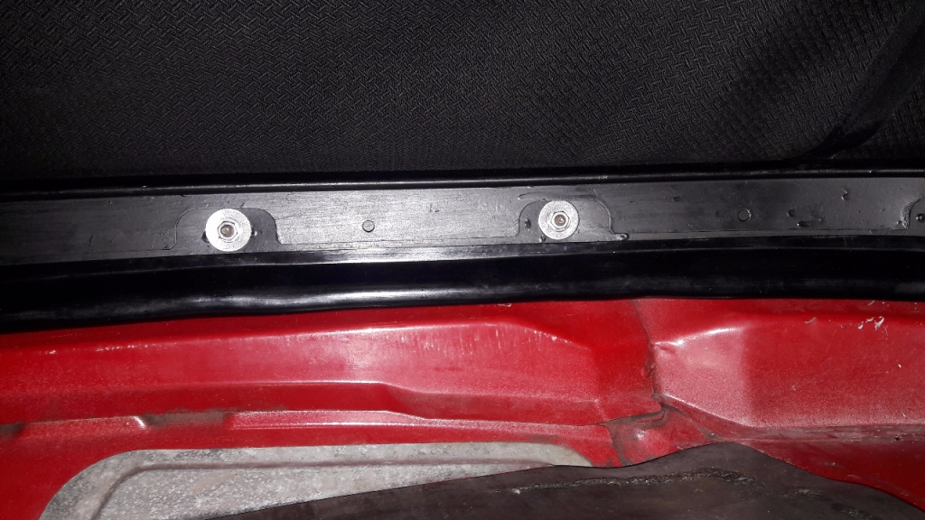

Les sangles entre la 2eme et 3eme barre doivent être tendues quand la distance entre les deux arceaux est de 130mm.
J'ai réglé les sangles du rainrail jusqu'au 3eme arceaux après avoir réussi a fermer la capote.
Elles ne doivent ètre juste tendues car elles servent juste lors de la fermeture de la capote à garder le 3eme arceau au bonne endroit juste sur la couture.
Merci, j'ai bien eu la notice d'instructions que j'ai traduite.
J'ai bien vissé et serré les écrous des plaques qui tiennent le rainail, mais je n'ai pas vu d'ordre de serrage à respecter dans ma notice.
Je te fais parvenir mon adresse courriel par MP pour ta notice, merci. :)
