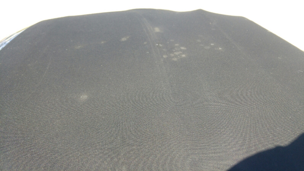

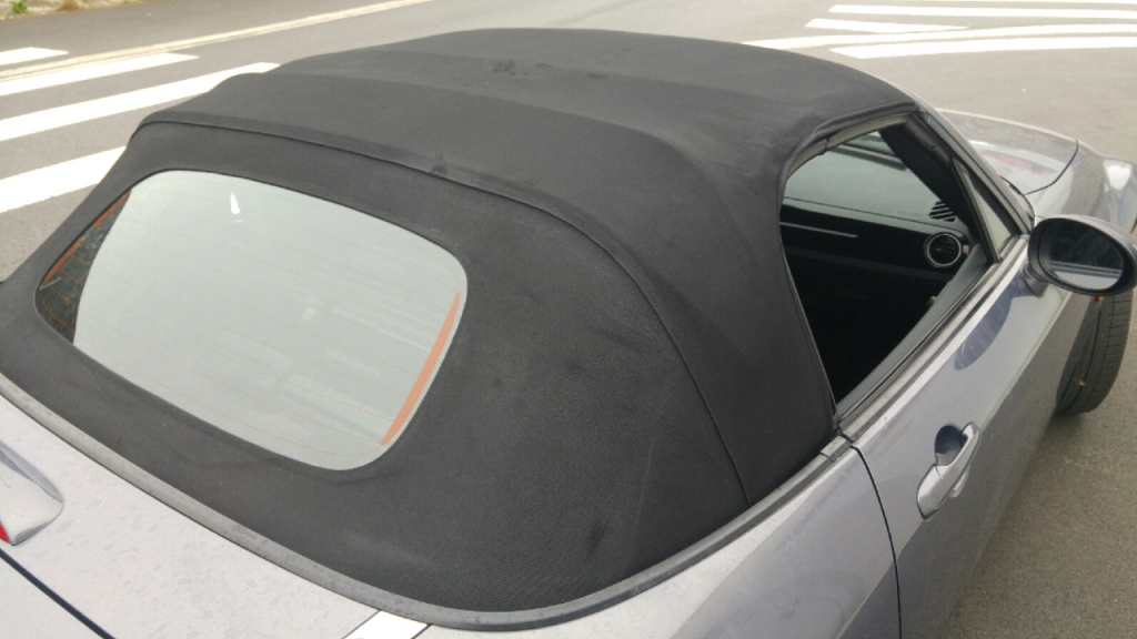

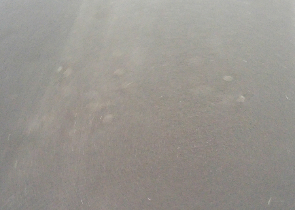

Bon ça avance et il y a du mieux après le 3e passage. J'hésite à procéder à un 4e passage. J'ai toujours cette espèce de pellicule qui revient ce qui me fait penser qu'elles sont là pour y rester. Quoiqu'il arrive, c'est quand même nettement mieux qu'au départ ou certaines étaient vraiment très blanches.
Vue d'ensemble :
La zone la plus "sinistrée"

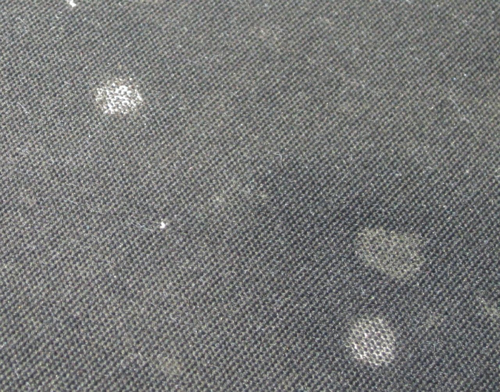

j'ai le même problème de taches (lichens ou moisissures ?...)
Ma capote était marron/verdâtre, avec des taches plus claires ou carrément blanches.
J'ai effectué plusieurs lavages avec une brosse douce et du savon pour les mains.
Dans un premier temps cela à fait partir le gros de la poussière accumulée (comme de la boue).
Puis, j'ai essayé des produits "avant lavage" pour les textiles, puis de la lessive, et aussi du liquide vaisselle.
Ça part un peu, mais les taches sont encore bien visibles :
Je sollicite vos avis/retours d'expérience sur les produits Renovo (Soft Top Cleaner, Soft Top Reviver et Ultra Proofer). :
Est-ce que le Soft Top Cleaner est vraiment plus efficace que le savon pour enlever les taches et autres incrustations?
Le Ultra Proofer est-il indispensable et est-ce qu'il rigidifie la capote comme le Belgom?
Merci d'avance.
