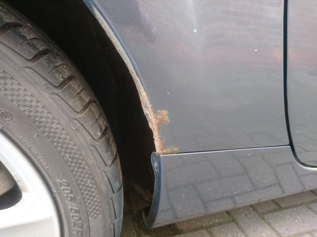

Les NC rouillent au niveau du bord d’aile arrière. En Angleterre, C’est flagrant.
 Sujet du message : Re: Rouille NC-FL
Message Publié : Mer 16 Mai 2018, 14:40
Message(s) : 2396
Tu parles du bas intérieur de l'aile devant la roue arrière ? Ou bien le bord peint qui va au dessus de la roue ?
Message Publié : Mer 16 Mai 2018, 16:08
Message(s) : 3900
Localisation : Poitiers
Devant la roue oui. Qui veut une 1.8 cat D rouillée qui bouffe de l'huile ? :aie:
