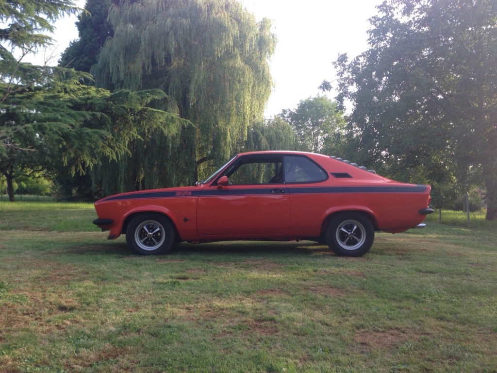

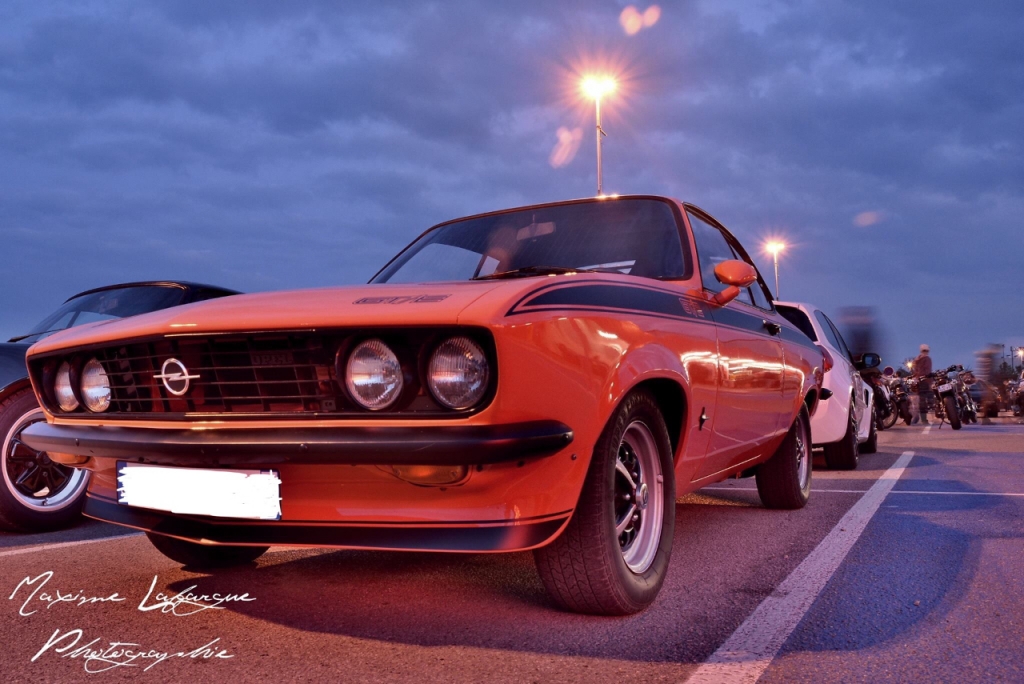

Il n’est pas pros mais passionné de voiture "sport" ancienne depuis son enfance. Il a restauré de A à Z quelques (beaucoup) de voitures pour le plaisir.
Un petit exemple mon Opel manta A qu’on a fait il y’a quelques années.

Houla, elle faisait sacrement propre, avec la peinture vintage d'époque au niveau coloris. Tu as du la revendre facilement dans cet état je pense.

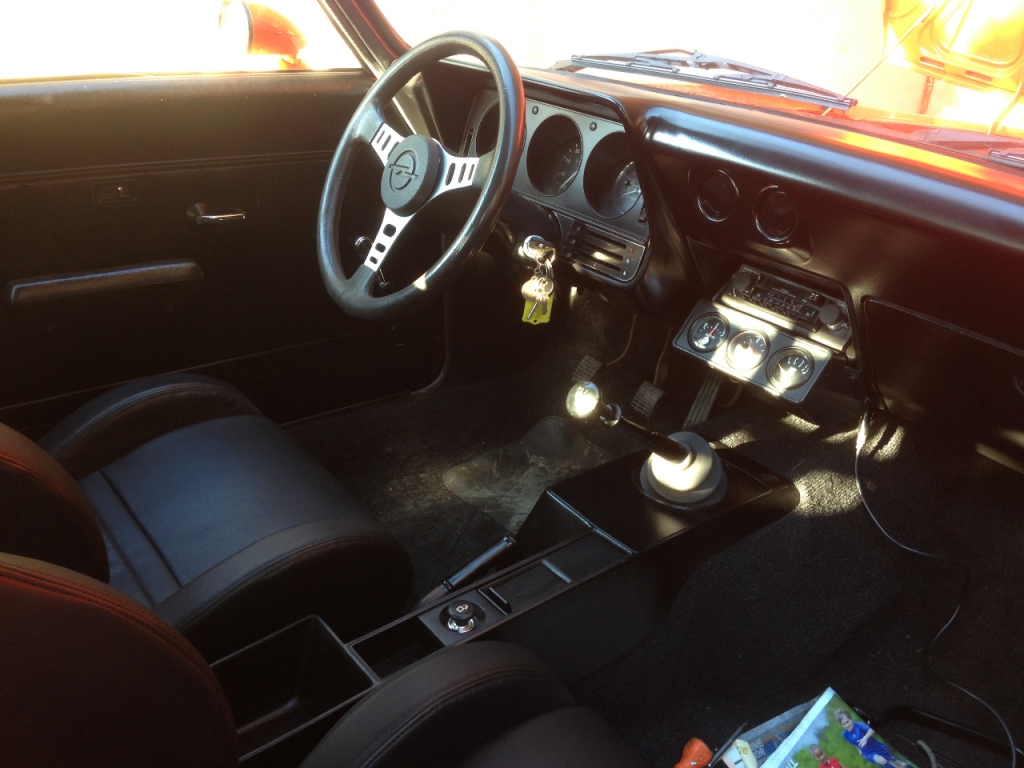

Ah tu l'as toujours ?! Tu as des photos de la restauration et de l'intérieur ?
C'est un privilège de pouvoir garder ses voitures, encore faut-il de la place, et ca c'est souvent le probleme .

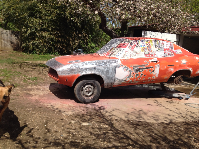

Tu as d'autres photos au moment ou tu l'as récupérée ? c'est une auto que tu avais trouvé ou ?
Je vais chercher si j’ai encore les photos car j’avais tout mis sur un hébergeur qui a fermé. Donc je dois pas avoir la totalité de la restauration vu que depuis j’ai changé de tel ordi etc...
je l’ai acheté en 2012 dans le sud elle était full origine dans sont jus avec beaucoup de bosses et un petit choc sur l’aile arrière droite et un peut de corrosion mais pratiquement rien vu qu’elle a passé sa vie au soleil.

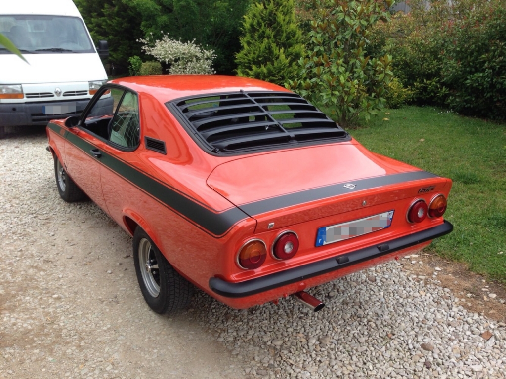

Tu as une photo de l'arrière ? il était tres réussi. L'intérieur a bien vieilli je trouve, la qualite des matériaux est bien meilleure que la décennie qui a suivi.... :sic:

Put... a l'arrière elle fait encore plus propre et plus saine que l'avant.... Elle est dans un super état :oui: !
