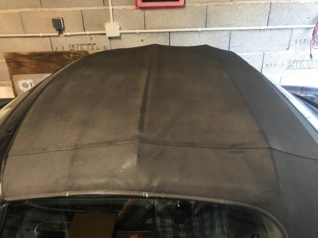

Bon après un gros nettoyage la capote à déjà bien meilleure mine.
Je crois que l’ancien propriétaire n’avait jamais du la nettoyer...
Je vais essayer l’un des 2 produits, l’un ou l’autre ça ne peut etre que mieux.

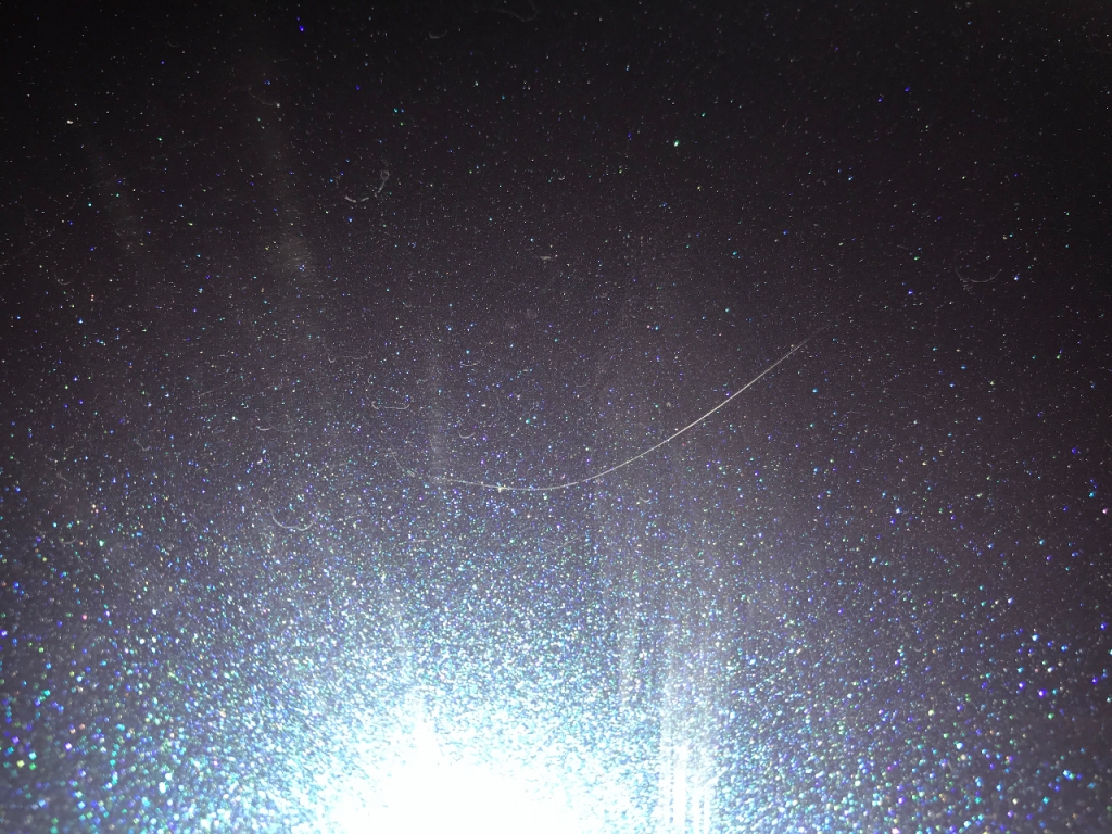

C’est pas encore parfait mais il y a un gros mieux. Surtout qu’en vrai on voit moins les trac s que sur la photo. Je penses qu’un troisième nettoyage + traitement devraient le faire.
Voilà la petite rayure occasionnée par un jet de boue seiche d’un autre véhicule.
La encore la rayure est beaucoup plus visible qu’en vrai.
Une astuce?
 Sujet du message : Re: Capote
Message Publié : Dim 22 Juil 2018, 19:42
Message(s) : 2896
Si la rayure disparaît quand elle est mouillée : Menzerna 2500 et un pad mousse de polissage "moyen"
Si elle ne disparaît pas mouillée et qu'elle accroche l'ongle ben... Pas grand chose à faire.

Elle ce voit beaucoup moins mouillée mais accroche un peu à l’ongle.
J’ai peur qu’il n’y ai pas grand chose à faire moi aussi.
Après avoir digéré la chose il est vraie que ça ne ce voit quasiment pas.
Mais comme je le sais ça me fout un peu les boules. Mais bon je crois que ça serait de toute façon arrivé un jour ou l’autre. :sic:
