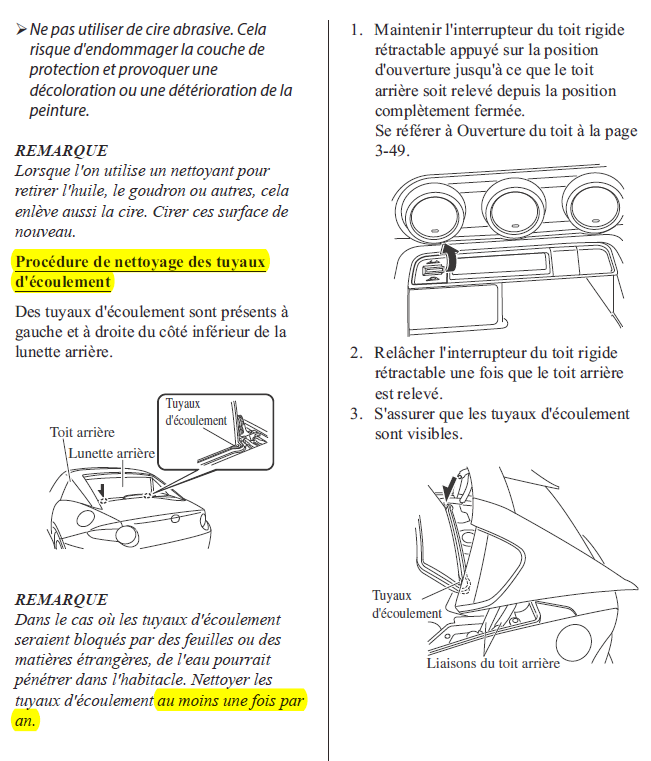

Tu aurais moyen de mettre ici les plans que tu as eu ? ça m'interesse aussi pour l'avenir.
Pour l'instant je n'ai pas eu de probleme et vérifie régulièrement que l'eau s'ecoule bien par les 2 trous en bas de la lunette arrière, et que les 2 tuyaux ne sont pas pincés/coudés.
Pour ceux qui n'auraient pas regardé, on trouve ça dans le manuel :
