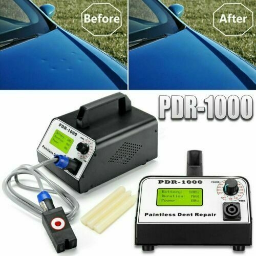

Hello,
matériel reçu :bien:, c'est celui ci:
Donc essais réalisés ce matin...
Déjà, attention, à utiliser avec prudence, parce que ça chauffe fort et vite!
J'ai refroidi la taule à l'aide d'une éponge mouillée à chaque tentative et là pas de problème pour la peinture.
Mais grosse déception: malgré de nombreux essais, je ne parviens pas à débosseler :non:
Je n'ai certainement pas la technique, pourtant je vois bien la tôle se tendre et se détendre comme sur les vidéos mais rien a faire, je n'y arrive pas, les bosses demeurent... (petits impacts de grêle)
Peut être que cela vient de moi, je ne suis peut être pas doué :D .
Je suis dans les Yvelines, si quelqu'un (peut être avec plus expérience que moi en matière de carrosserie) à aussi des bosses et veut essayer, on pourra faire des essais ensemble et en cas de succès pas de problème, pour mettre le matériel à sa disposition.:bien:

Message Publié : Ven 22 Nov 2019, 13:52
Message(s) : 25657
Sinon, comme pour la peinture et tout opération touchant à la carrosserie en général, allez acheter une pièce en casse pour 3x rien, un capot, une aile, et entrainez vous dessus

Message Publié : Sam 23 Nov 2019, 20:00
Inscription : Ven 11 Nov 2016, 17:26
Message(s) : 223
Localisation : Yvelines
Merci pour l info,
mais le but de l achat de cet appareil, je ne vous le cache pas, c etait de faire disparaître ces veroles a moindre coût.
Je viens de regarder le site des chasseurs de bosses, la formation d initiation c est déjà 1500 euros ...
Je ne conteste pas leurs tarifs certainement justifiés mais ce n est pas ma démarche.
Maintenant certains comme moi sont aussi intéressés par ce matos "miracle" a pas cher. Pour un néophyte je ne conseille pas.
Mais ça fonctionne peut-être, et si quelqu'un que ça intéresse et qui maîtrise un minimum, la machine est à sa disposition. :beer:
