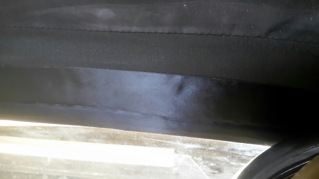

J'avais eu ce problème avec la vitre de ma NBFL . Les arceaux ne se rapprochaient pas quand je pliais la capote et en forçant l'ancien propriétaire avait décollé l'angle supérieur de la vitre .
En collant une bande de polyester de 6 cm à cheval sur le pourtour de la vitre et sur la capote le problème a été solutionné . ça tient mais j'utilise rarement la capote et coller cette bande sur la partie basse de la vitre ne va pas être très accessible .

En regardant de près ma capote, qui certes est détendue, au point que la lunette en verre est sortie du joint à son bord inférieur, je me rends compte qu'elle n'est pas en si mauvais état, et surtout, j'ai repéré un des 2 cables de tension qui est rompu ! (Quid du 2ème ?...)
Finalement, est-ce que tous mes problèmes de capote "détendue" ne viendraient pas uniquement de là ? Et non d'une altération de la capote elle-même ?
Je me suis persuadé qu'un changement des cables serait une excellente première (et sufffisante ?) étape...
Donc ma question, après avoir lu des tutos de changement de cables qui sont totalement hors de ma portée de bricoleur du dimanche : est-ce que l'un d'entre vous, moyennant évidemment rétribution à la hauteur de cette tâche pénible, serait prêt à me changer les cables de ma capote ? J'habite en Vendée, et suis bien sur prêt à me déplacer dans un périmètre raisonnable de qques (1 ou 2 ?) centaines de km...

En revoyant les photos, je me dis (pourquoi je me le suis pas dit avant ? :? ) : est-ce qu'il ne suffirait pas de recoller proprement la vitre dans le joint ?
Ma capote est aussi un peu détendue à ce niveau, de l'intérieur je peux pousser la vitre vers l'extérieur sur 2-3cm, c'est pas bien gênant, je me verrais pas changer la capote pour ça.
Donc à mon avis, un bon nettoyage, un coup de colle à pare-brise dans le joint et roule ! :oui:
Et si ça le fait pas, il sera toujours temps de changer la capote.

ben en fait, j'ai essayé une "réparation de fortune" en réintégrant la vitre dans son joint, et avec de l'adhésif fort++ dehors et dedans, et cela ne tient pas. De plus, la baisse de "tension" de la capote se traduit aussi par un sacré vacarme quand je roule car tout vibre d'une part, et en plus, il y a un bruit d'air terrible au delà de 80km/h juste au dessus du pare-brise, car le rebord de la capote (n'étant plus plaqué sous tension) "dépasse"... Il suffit que je tire vers le bas la partie avant de la capote en abaissant fortement le premier arceau pour faire cesser instantanément le bruit (ce qui n'est pas hyper pratique en roulant... :D )
Bon, il reste bien sur l''option de rouler toujours top-down. Mais en Vendée, de manière tout à fait exceptionnelle (comme en Bretagne...), il arrive qu'il pleuve... Donc bof...
