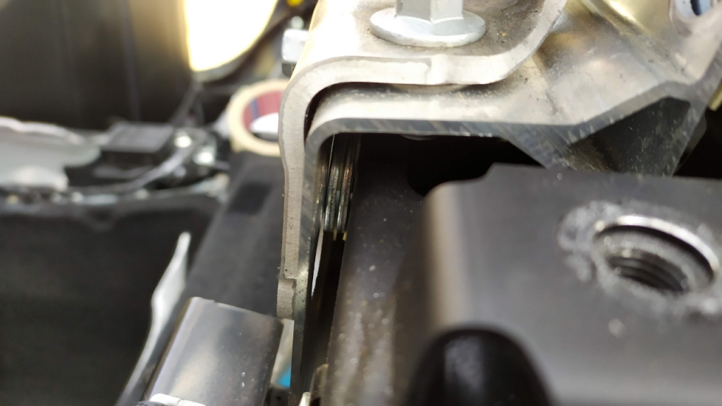

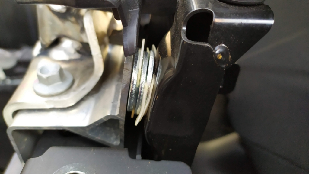

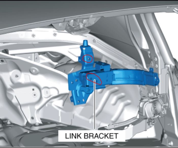

ma ND de février 2016 acheté d'occaz à le soucis
j'ai fait la modif de rajout de rondelle moi même et c'est assez facile mais assez long pour bien réaliser la modif et verifier
j'ai maintenant un doigt d'espace
j'ai empiler des rondelles de 2 mm avec un morceau de double face pour les faire tenir entre elle
il y a sur 3 trous par coté
( il faut 14 rondelles : 3 sur le trou en haut et 2 sur les deux du bas)
les trous étant du M8 je dirai rondelle diam10x22 ep 2 mais il faut pas prendre trop large les trous inferrieur sont proches
il faut aller devisser cette barre et ceux qui'il faut pour y accéder avant et ca fait pas mal d'habillage
pas besoin d'enlever la barre
https://www.hexorcism.com/16ND/sm356020/
ensuite
j'ai mis les rondelles sur ce support (3 sur le trou supérieur et 2 sur les inférieurs)
bon bricolage

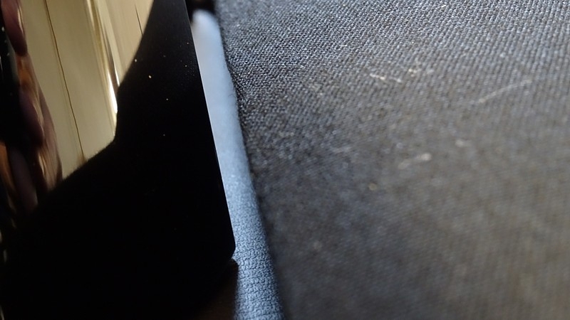

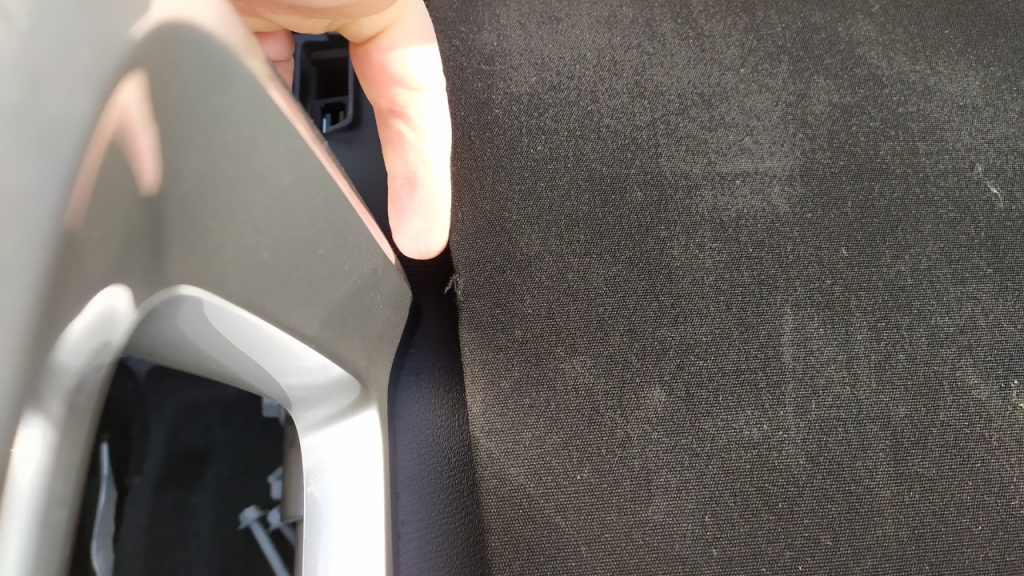

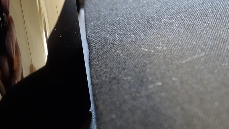

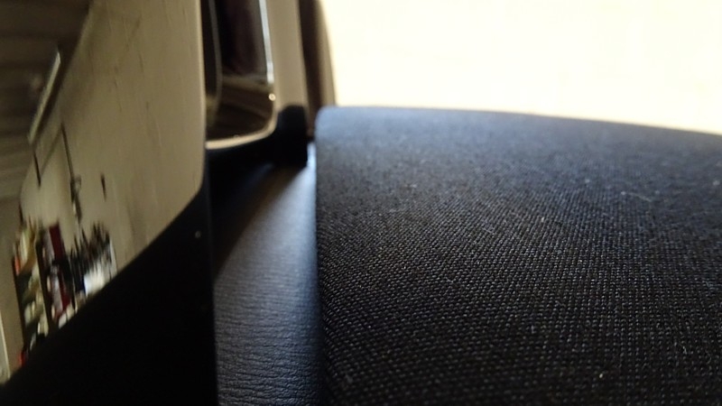

J'ai pris quelques photos pour illustrer sur un modèle 2017 / 35000km :
Juste après avoir décapoté de l'intérieur (2-3mm entre l'arceau et la capote) :
En roulant un peu ou en tassant la capote avec sa main (5-6mm) :
